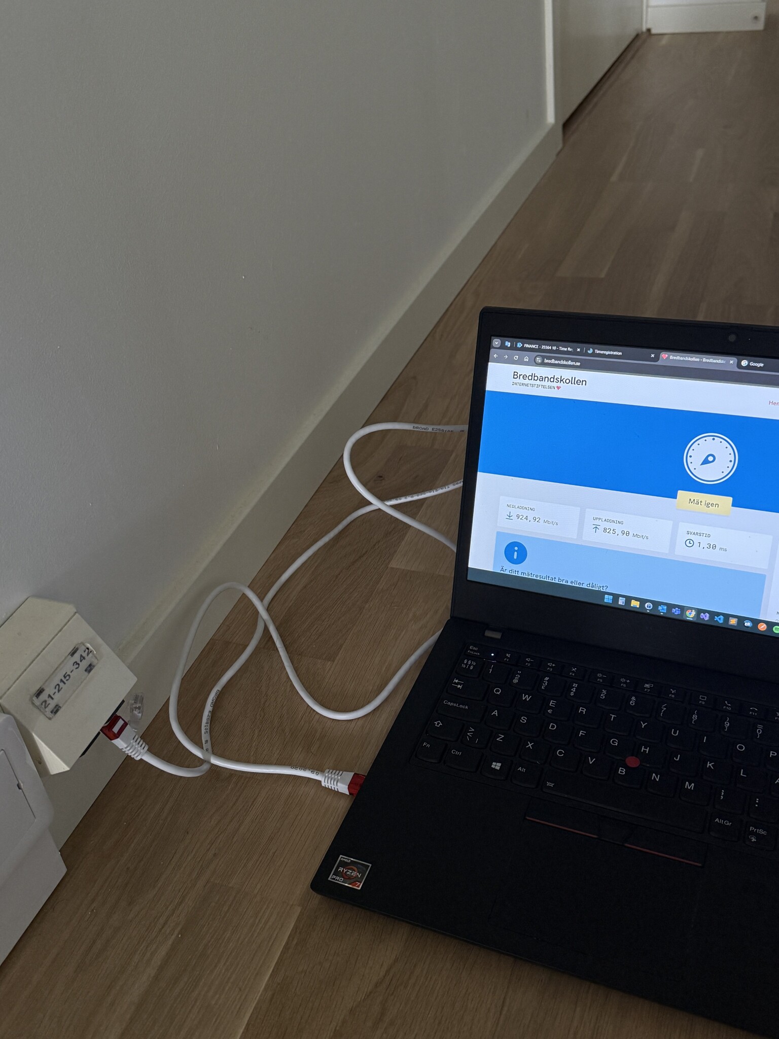

Hej, jag renoverade nyligen min lägenhet och valde i samband med det att ”förlänga” internet-uttaget från hallen till vardagsrummet, genom att köpa en platt nätverkskabel som man kan lägga bakom listerna, och så en keystone och själva uttaget som monteras på väggen.
Kabel:
https://www.computersalg.se/i/20348...-m-utp-cat-6-formpressad-platt-vit?sq=2034848
Keystone:
https://www.elbutik.se/product.html/keystone-jack-cat6a-oskarmad-tool-free
Lägenheten ska ha 1000/1000 internet som jag verifierade från hallen:
Laptop ansluten till väggmonterat nätverksuttag med platt nätverkskabel, bredbandskollen visas på skärmen.

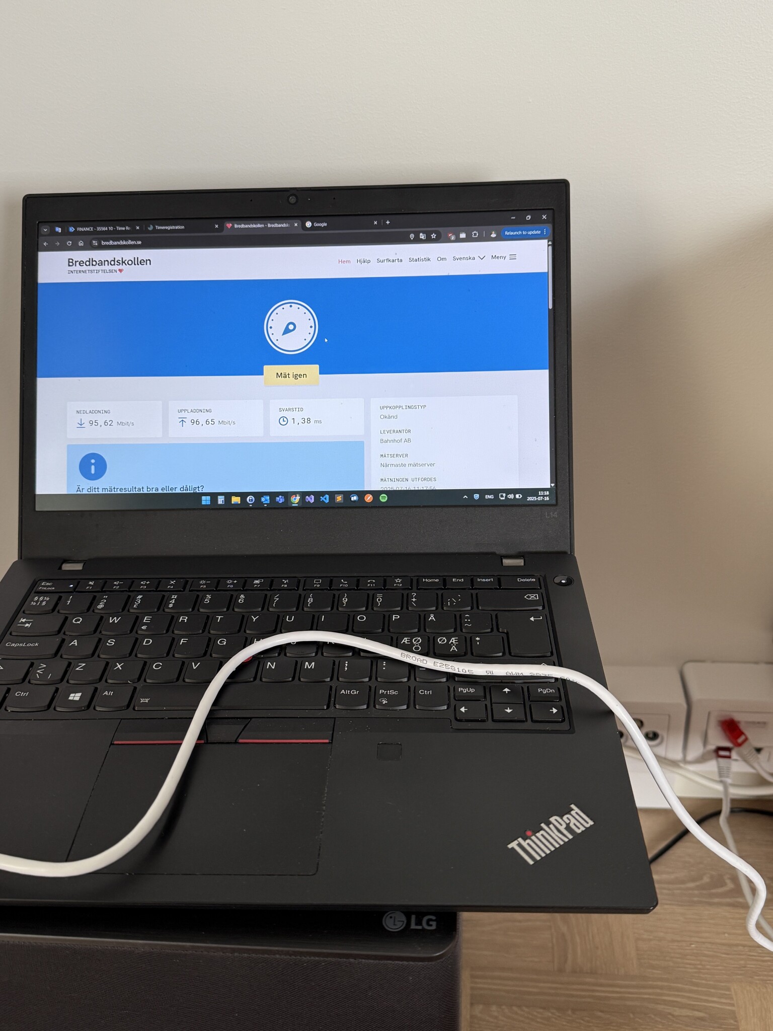

Men jag får bara ut 100/100 från uttaget i vardagsrummet:
Laptop med Bredbandskollen på skärmen visar internethastighet, vit nätverkskabel ansluten; del av inlägg om nätverksproblem efter renovering i lägenhet.
Den enda skillnaden är alltså platta internetkabeln som går in i en keystone. Båda är certifierade CAT6 och CAT6a respektive så 1Gbps borde de kunna hantera utan problem.
När jag anslöt kabeln till keystonen så köpte jag också en nätverksuttag-testare och verifierade att alla 8 pins var korrekt anslutna.
Med det så är jag lite kluven på vad problemet kan vara. Om kabeln är böjd för mycket kanske? Sure det är några skarpa svängar men inget super crazy.
Det enda andra jag kan tänka mig är om det kan vara problem med ”crosstalk” då kabeln är oskärmad och den går bakom el-uttag.
Någon pin är inte 100% ansluten troligtvis.
Du kan prova göra om kopplingen till din keystone och se om det funkar bättre.
Vill du säkerställa kan du koppla in en switch eller något annat än datorn och se om den bara visar 100mbit. Synd på LEDsen runt uttaget.
Kopplade du enligt A eller B i keystone uttaget?
Det ska vara B

Testa din platta kabel i väggen som du gör på första bilden, får du nära 1g så är det inget fel på kabel.
100mbit låter som 4 av 8 trådar används.

Okej, sjukt nog, efter att bara ha dragit ut och in nätverkskablarna ur kontakterna några gånger i samband med när jag testade hastigheterna, så funkar det nu. Min gissning som många av er säger är nog att någon av kontakterna/pinsen inte var riktigt 100% anslutna.
Jag får övervaka hastigheterna en tid framöver och hoppas att det håller sig stabilt!
