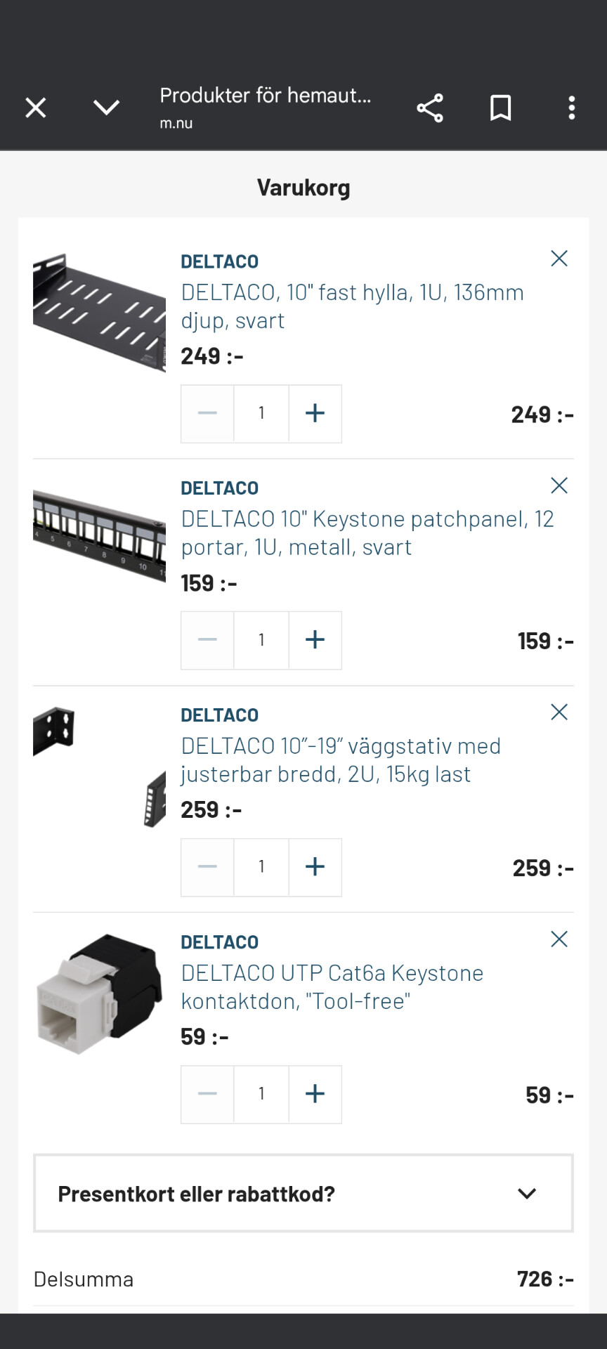

cpalm
Vet inte om det går att få till med detta från m.nu
Blir lite större och klumpigare
Hyllan kanske inte behövs
Varukorg med DELTACO-produkter som hylla, patchpanel, väggstativ och kontakt. Totalpris 726 kr.
Den där ser bra ut. Den fungerar säkert. Tack.😀

Är du säker? Tyckte de sa att du hade max 230 mm. Tio tum är 254 mm.
Fick för mig att det var 280mm, men nu när jag kollar ser jag att det var 230. Då kanske det inte funkar ...
tommib
Ja, jag föreslog ju också av misstag en 10" panel.
Jag tror att den snyggaste lösningen är att ta de där keystonefästena och fälla in i MDF (eller en ekplanka om man vill visa upp den) och sen skruva upp det ovanpå dosan. Dyrt blir det dock.
Ja. Du har rätt. Nu när jag läser det. Det får absolut inte vara bredare än 230mm.
