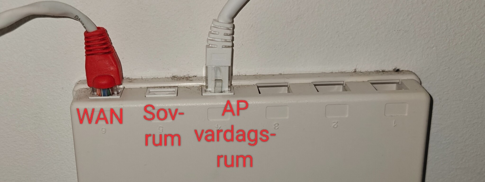

Hitta ett gammalt inlägg med en till bild
https://www.byggahus.se/forum/threads/dra-natverkskablar-vind.496328/#post-5354567
Där står det 6 portar men säker på den har 6 till på undersidan. Men det är bara markerat ovantill dock på bilden. Sålt denna bostad så kan inte verifiera

Hittade storebror 8p
https://www.kjell.com/se/produkter/...l/keystone/keystone-uttagsbox-8-portar-p95439
Under är det tänkt installationskabeln ska komma in. Men som sagt jag monterande min rakt över hålet.
