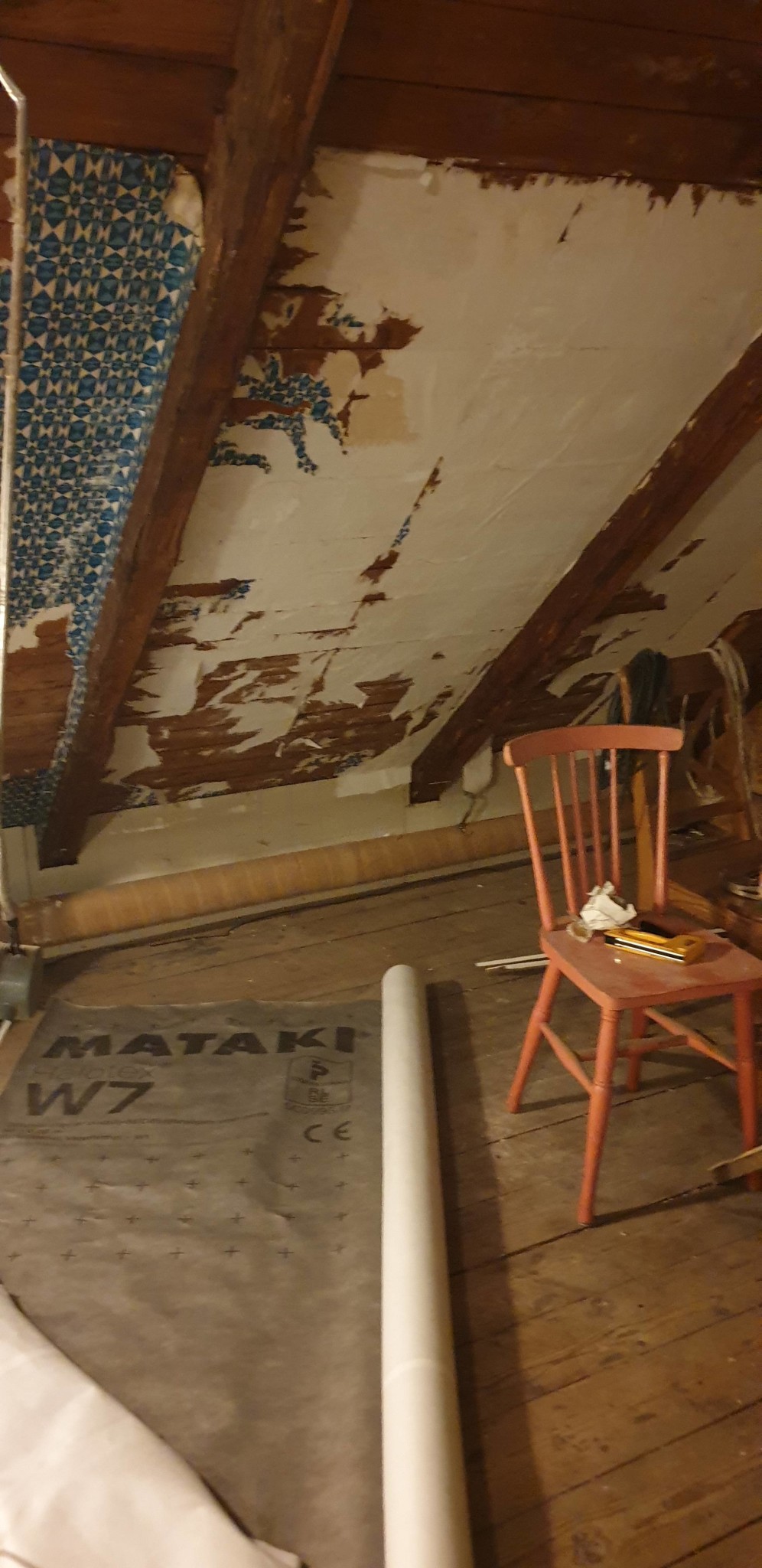

Jag är påväg att isolera taket inneifrån på min 1.5-plans villa från 1890. Tanken är att sätta upp matakis vindskydd ca 3cm från råsponten för att skapa en luftspalt, och därefter 170mm glasull och slutligen gipsskivor. För att få ett luftflöde tänkte jag dessutom borra ett par hål ner i takskägget, som jag sedan täcker med insektsnät. Vid nocken vet jag inte riktigt hur jag ska göra. Vad rekommenderar ni? Är jag på rätt spår? Dessutom undrar jag vilken sida som bör vara mot råsponten på vindskyddet . Tack på förhand!
  • Oisolerat vindsrum med synliga takbjälkar och råspont, MATAKI vindskydd på golvet och redskap.
