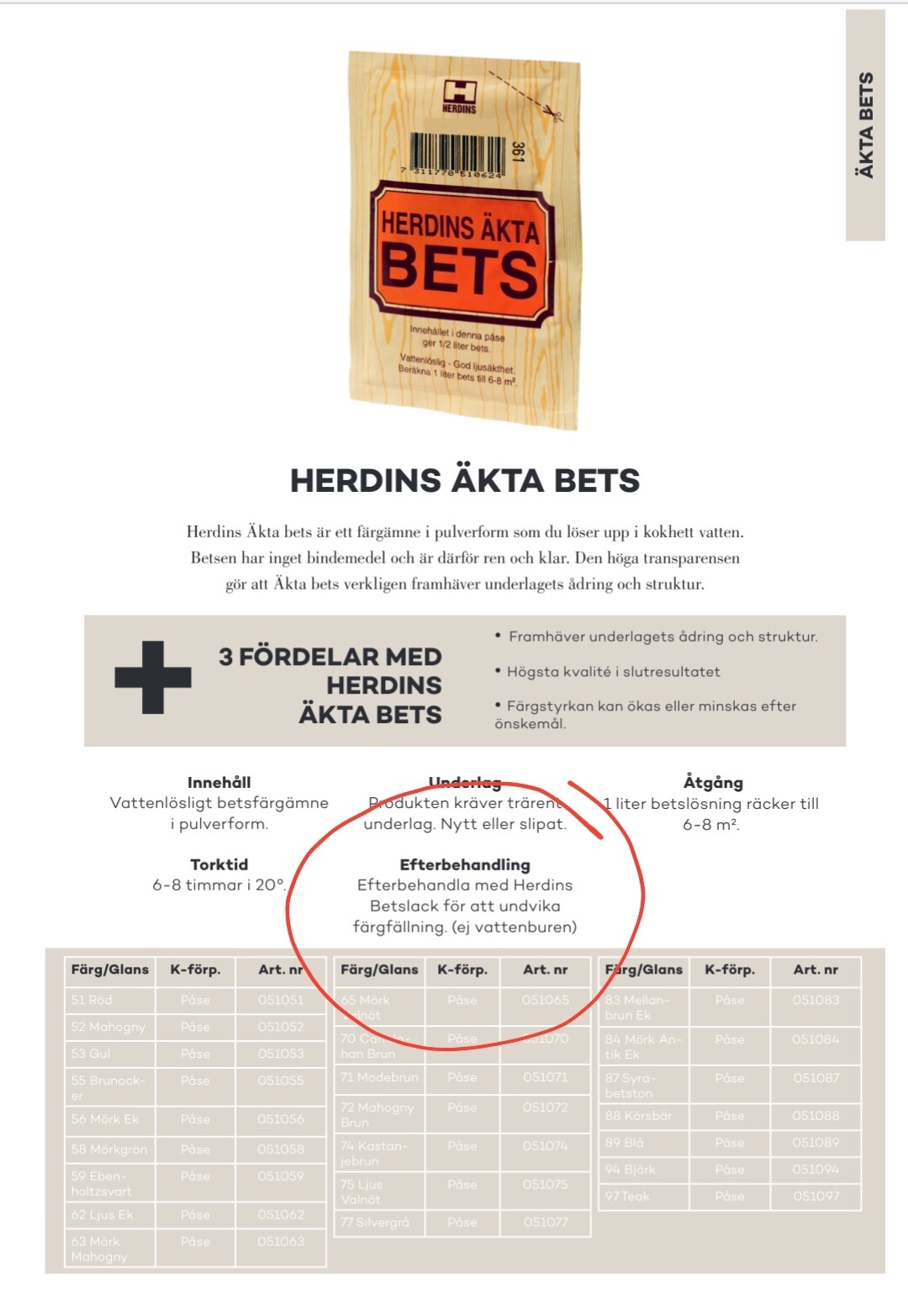

Var mån om att ha tid att jobba effektivt denna helg och har därför inköpt allt material (med råd av personal i butiken).
Hög irritationsnivå när jag nu ska sätta igång, läser instruktionerna på hemsidan och ser detta:

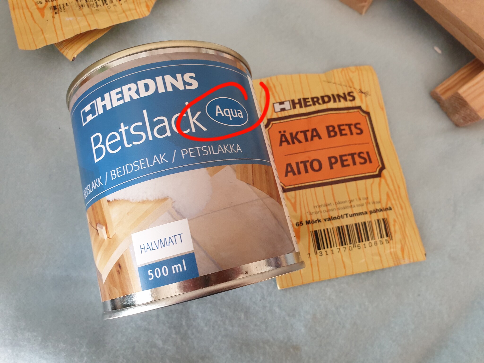

När det är dessa produkter som jag fick rekommenderade:

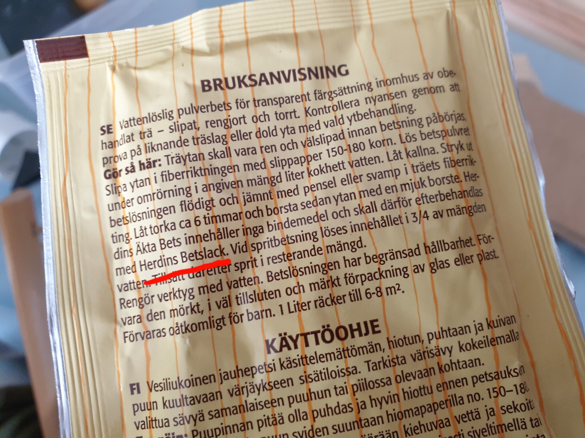

På baksidan står inte samma instruktion utan bara Betslack (tack Herdins, vad smart!)
Jag vill inte behöva göra om, jag vill inte att det ska bli kasst efterom allt material är sågat och det är metervis med lister men jag vill extremt ogärna behöva ägna arbetstimmar åt att köra till stan och handla.
Vågar jag chansa? Nån som provat?
Eller är mitt problem att jag läser instruktionerna kanske 🙄

Ring till Herdins och fråga. De har en jättebra support!
