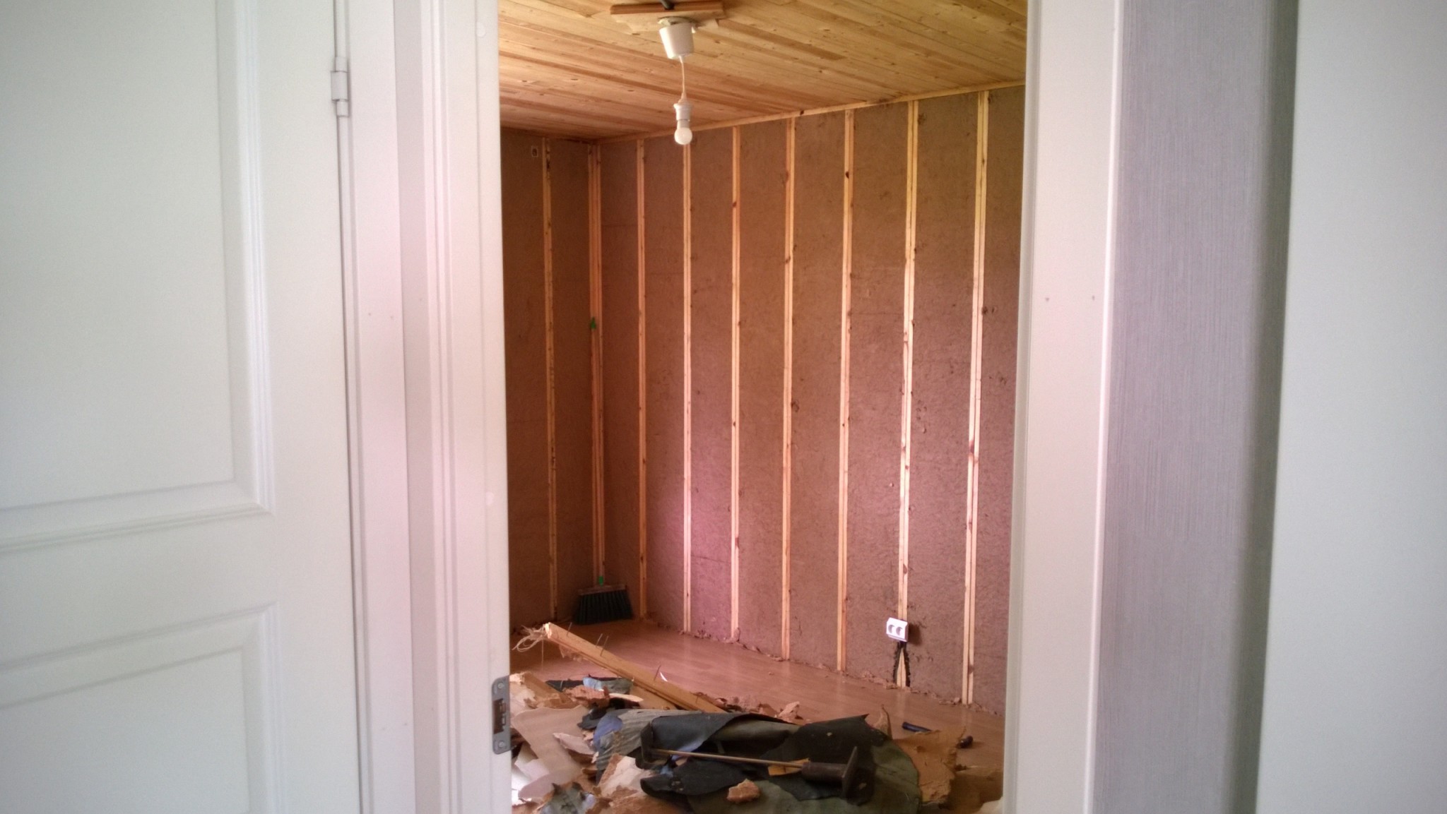

Hej alla duktiga renoverare!Hittade detta forum efter att jag kört fast!

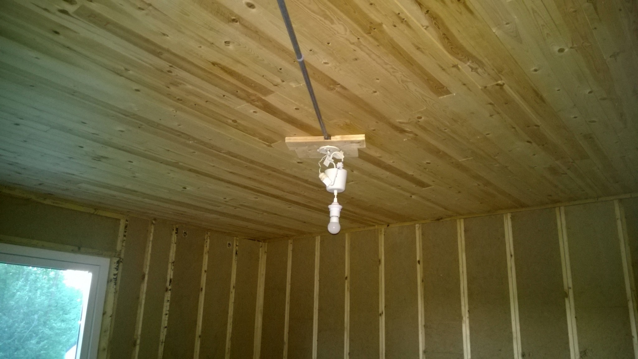

Bor i ett hus som är byggt 1960 och har tegelfasad!Det är ett så kallat blockhus "hultfreds"tror jag det heter!och nu har jag rivit ett sovrum och ska till att sätta osb!Men då kom frågan om jag skall sätta plast innan osb på ytterväggen "på innsidan"och även i taket!på väggen satt asvaboard innan och i taket satt det uppspänd väv som var målad!/mvh micke
peternicklas
Har huset stått i 55 år utan plast så fortsätt utan plast.
Plast i hela huset eller ingen plast alls.
Tänkte att det satt ju spänd väv som var målad som funkar som fuktspärr?Det är inte plast någon annanstans!Vad kan jag ersätta asvaboarden med på ytterväggen?kan man sätta vindduk?
Ingen plast någonstans i kök och hall sitter det tunna skivor på sponten sedan innertaket och i sovrummen satt det uppspänd väv som var målad!
