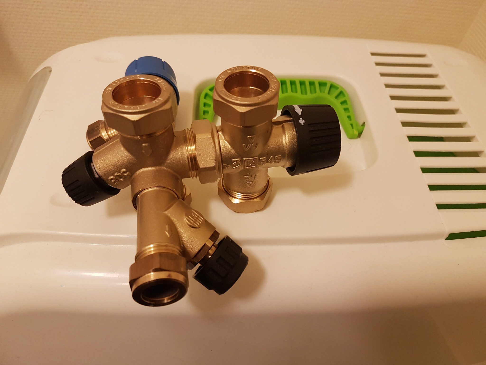

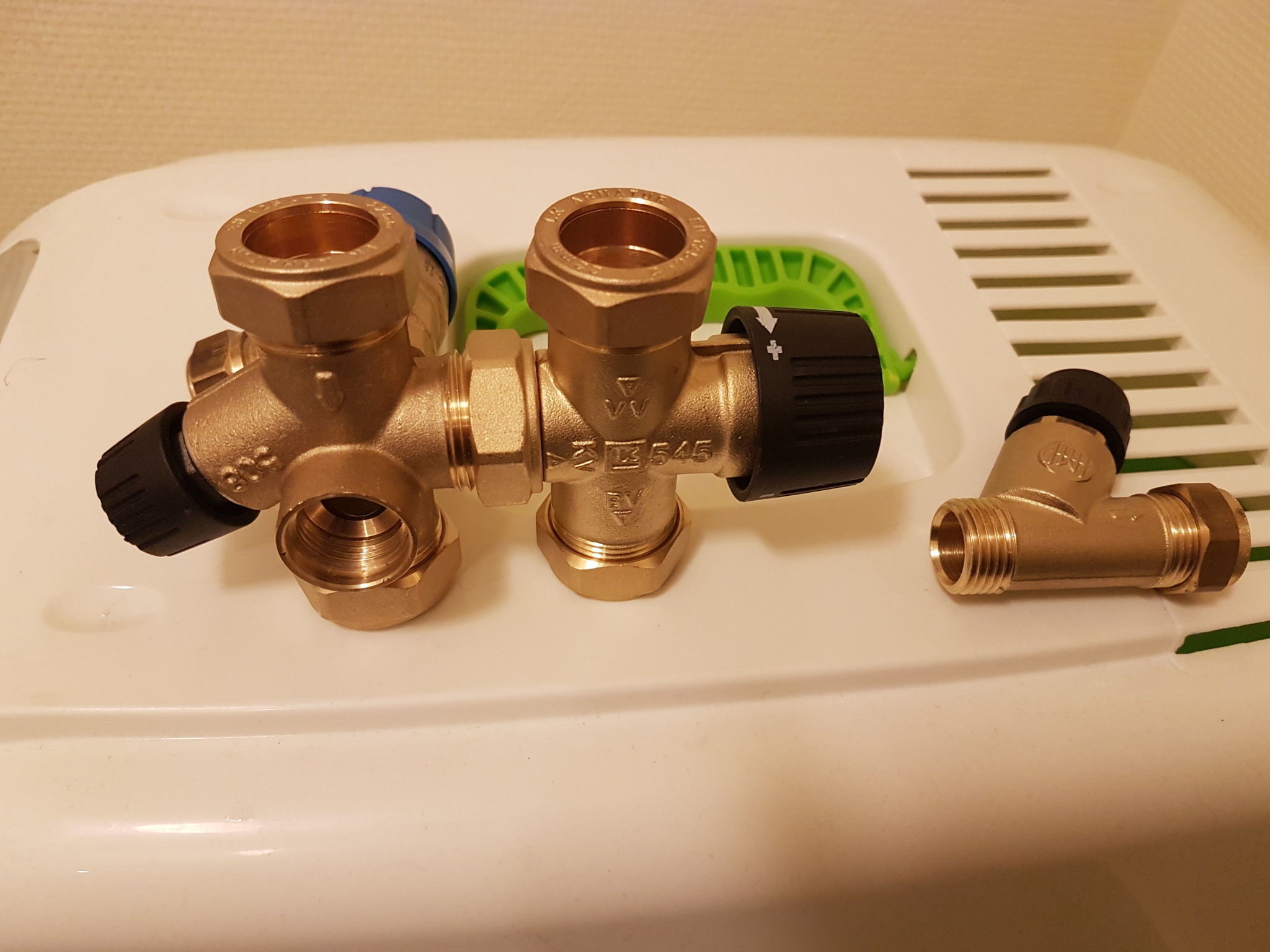

Jag har en kombo ventilrör/blandningsventil.
Det finns 2st extra r15 vattenuttag, den ena tänkte jag använda till säkerhetsventil och sen har jag en påfyllningsventil som har klämring 15.
Utan mutter + klämring passar gängan i vattenuttaget men är det ok att göra så?
Mässingsventilrör/blandningsventil med R15 vattenuttag och påfyllningsventil på vit bakgrund.
Kopparfärgad blandningsventil med två svarta rattar på en vit yta, nära grönt föremål, med R15 vattenuttag synliga.
Varför ska du ha en extra påfyllning? Normalt sitter dessa på en varmvattenberedare och de fylls ju på automatiskt via kallvattnet.
Det kommer fungera att gänga i med lin och pasta och är antagligen godkänt om det är delar från samma tillverkare.
Den ska sitta på en elpanna med varmvattenslinga (ctc ecoel). Påfyllningen blir då till värmesystemet. Tyckte det var smidigt att ha allt samlat.
Går utmärkt att göra så!
