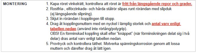

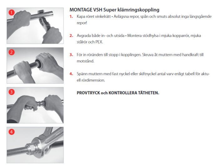

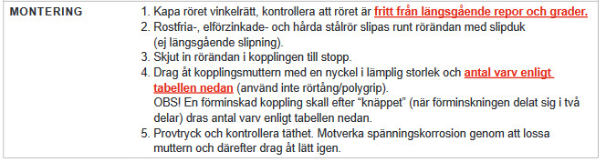

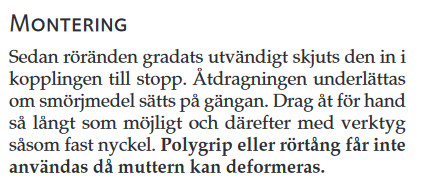

Som vanligt i VVS-världen så gäller monteringsanvisningen för respektive produkt!
Conex, Vatette & VSH säger alla att röret ska i botten innan åtdragning:
https://www.lksystems.se/globalassets/inriver/resources/se.11.c.1_monteringsanvisning.pdf
Instruktion för montering av rör med text som beskriver att röret ska skjutas in i kopplingen till stopp och åtdragas för hand eller med nyckel.
https://www.vatette.se/fileadmin/uploads/Vatette/Documents/Mountings/633257_klamringskoppling.pdf
Monteringsinstruktion för klämringskoppling med rödmarkerad text om korrekt åtdragning.
https://www.broen.se/media/1686/im-vsh-super-klaemringskoppling_se.pdf
Steg-för-steg visuell guide för montering av VSH Super klämringskoppling på rör.
MultiMan
Ja, jag har alltid tryckt in röret tills det tagit stopp och använt skiftnyckel eller fast nyckel, alltid blivit tätt. Och absolut inga längsgående repor efter skalning av höljet t ex, ger garanterat läckage hur mycket man än drar.
