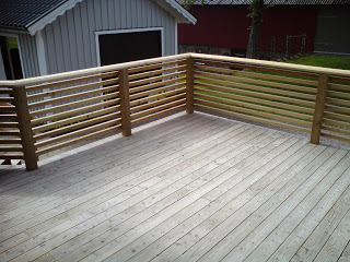

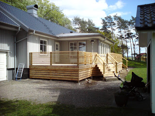

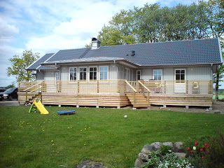

Äntligen klar med altanen. Lite bilder...
Nu är min altan äntligen klar! Började i oktober förra året och ca 200 timmar arbete ligger bakom. Nu ska jag njuta ett tag och sen börja med stenläggningen.

AHA! Postade precis en fråga i en annan tråd angående"välvd överliggare" ser ut som du har nå i den stilen och den ser mycket bättre ut än den som jag blev påvisad på brädgårn. Vad är det du har där?

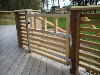

Vad har du för dimension på de liggande staketspjälorna?
Ska själv ha liggande, köpte hem lite 45x45 som test.
La in en bild på liggande spjälor mellan stolparna (se länk), dock vet jag inte riktigt hur jag ska fästa in dem på ett snyggt sätt. Kanske blir utanpåliggande för enkelhetens skull.

Överliggaren är en vanlig regel 45x145 i lärk som jag snedsågat på båda sidorna med bänksågen. Därefter är den hyvlad och slipad.

Det där ser ut som ett riktigt gediget bygge. Mina staketspjälorna är 45x45 reglar.

Nej, du har rätt. Det är lärk 28x120.
Allt utom stolparna och bärreglarna är sibirisk lärk.
