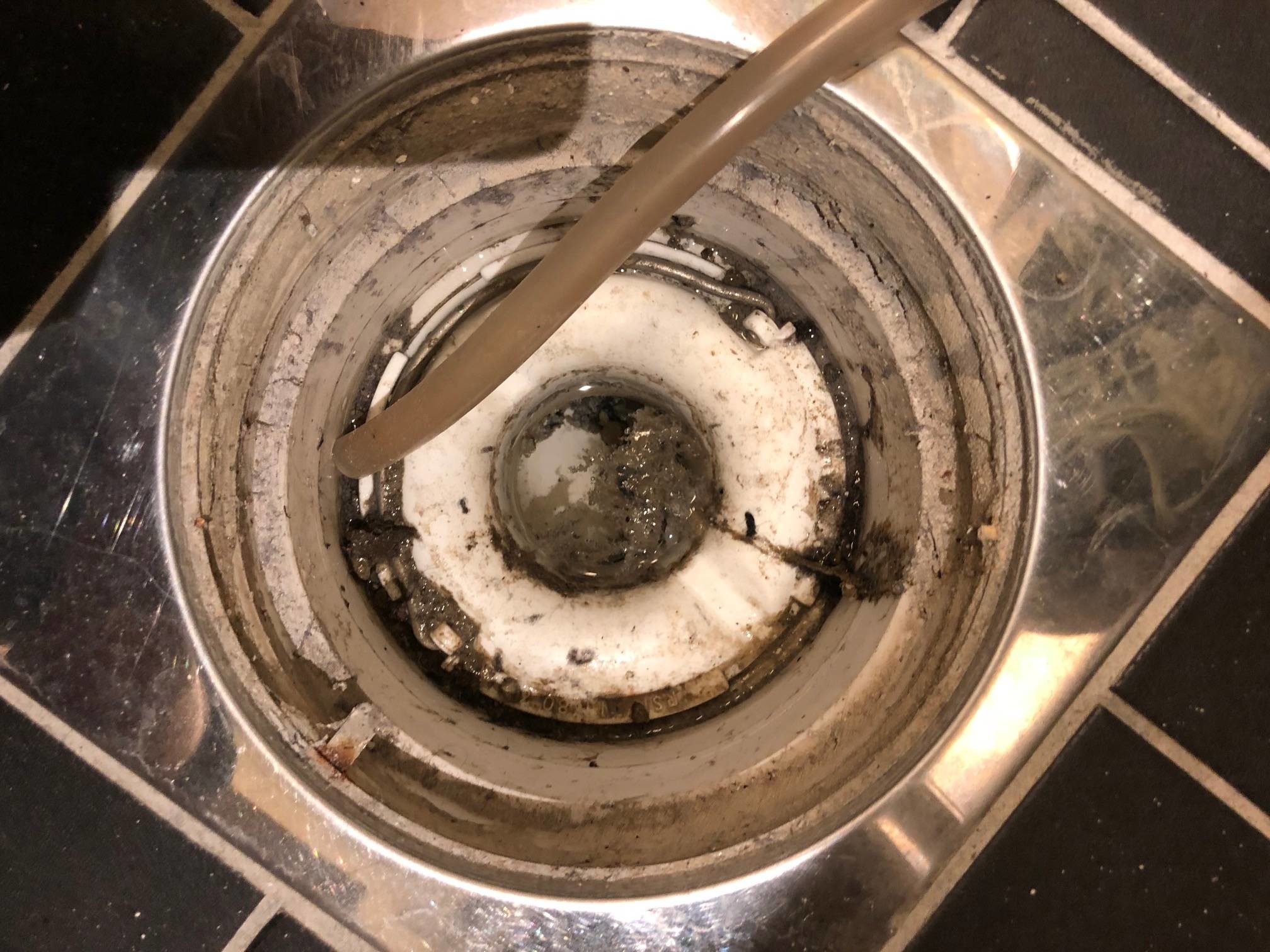

2016 genomförde vi en renovering av vår tvättstuga och fick ett GVK våtrumsintyg av företaget som genomförde detta.
Nu skall vi sälja huset och Anticimex besiktning konstaterade att det saknas "kragar" på golvbrunnarna.
1) Vad är en golvbrunnskrage?
2) Kan man fixa detta?
3) Köparen sa att vid dessa tillfällen måste man göra om hela golvet
Är tacksam för svar-

Jag tycker det ser ut som en förhöjningsring som man penslat tätskikt mot. Ingen manchett eller klämring.
Var firmans jobb att fixa tätskiktet? Reklamera hos firman...
Enligt normerna:
Ej fackmannamässigt. Kan bara göras om genom att riva området runt brunnen och få in en manschett och klämring. Och så får man bara göra om man kan skarva tätskiktet enligt tillverkarens anvisning. Annars är det bara att riva allt och göra om.
I praktiken:
Är det i bottenplan på betongplatta? Då kan du ta det lugnt. Jag hade både bad och tvätt på betongplatta med brunnar utförda sådär 1999. När de revs var det snustorrt runt. Och hade det läckt lite så hade det inte skadat något. Säljaren lär vilja ha rabatt för detta, men om det är betongplatt och dessutom i tvättstuga så är det ju inte värt att allt görs om.

Om en firma gjorde detta 2016 så kan man ifrågasätta hela tätskiktsarbetet.
Men in en tvättstuga på betongplatta är konsekvenserna av en läcka kanske inte så stora som sagt.
Men det är klart du ska ha vad du har betalt för. Reklamera hos firman.
