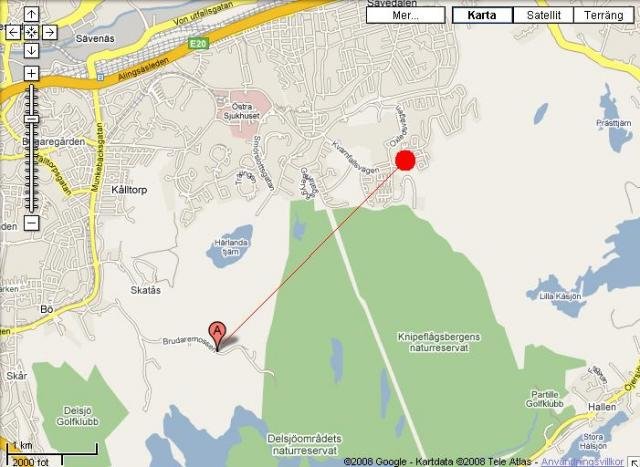

Stormen förra helgen knäckte våran antenn så den kortslöts eller nåt. Ingen bild på vissa kanaler.
Kopplade bort antennen och fick t.om bättre bild med mindre störningar genom att bara skala antennkabeln 1cm.
Konstigt...
Är det bra o skaffa antenn ändå eller skall man köra med enbart kabeln?
Vet inte vad avstånd till masten kan vara, men hyffsat nära.

Ja, en annan variant om du har så bra mottagning är antennen inne på vinden (förutsatt att du har någon sådan över), eller helt enkelt en inomhusantenn ovanpå TVn. Dessa klarar stormarna bättre. ;-)
Frågan nu är vad du har för marginaler, dvs om du fortfarande får bra bild även vid snö/regn osv. men du kan ju vänta och se med det.

Vänta lite nu... Jag tittade på kartan en gång till... Du bor ju bara 200m eller så ifrån mig... ;-) Fast jag antar att du bor uppe på åsen så du har frisikt till masten. Jag bor bakom berget (på en av villvägarna) så på den tiden jag hade antenn så behövdes det definitivt extern antenn och mast därtill. Nu har jag kabeltv via fiber istället så då slipper jag problematiken.

Kul! Världen är bra liten. Jag bor på Ådäljan (första gaveln närmast vägen när man kommer nedför backen). :-)
Det är inte 100% frisikt till masten (dock några träd i vägen bara).
Men men, får vänta tills snön kommer. Regn verkar den hantera bra.
