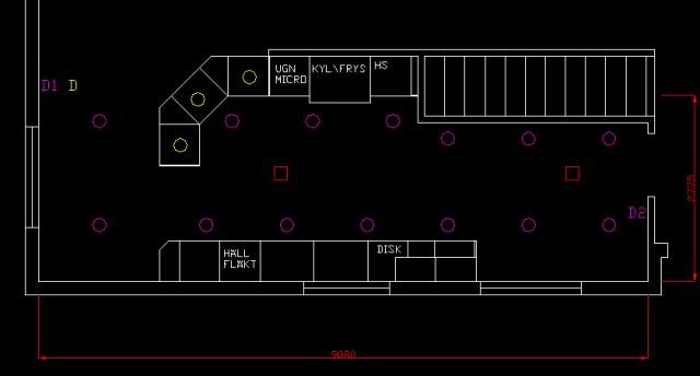

Ska börja med mitt kök om ett par veckor o har lite funderingar över hur många spottar vi ska ha i taket m.m
Ska förklara min bild
De rosa ringarna ska vara vipbara spottar 230v
http://www.elbutik.se/product.html?product_id=233364&search_page=
Dessa ska kopplas till 2 st trappkopplade dimmrar, se nedan
Tänkte använda mig av 35W då 50W verkar vara lite overkill
Sedan de gula ringar är några hänglampor då vi ska ha bar del där
http://www.elbutik.se/product.html?product_id=341635&search_page=
Dessa ska kopplas till en egen dimmer
Nu mina frågor
1. Kan detta vara ett rimligt antal för denna storlek av rum?
2. Finns det någon "Tryckknappsdimmer" eller "dimmax" som håller för 35W*14st=490W så jag kan använda dimmer funktionen via flera "VIPPAR"
3. De röda fyrkanterna är kopplingsdosor. Det är väl rätt tänkt att dela upp lamporna i två grupper o sedan sammankoppla de?
Ska ej göra installationen själv men jag ska regla upp och fästa Pottor för att hålla nere timmarna för elektrikern och behöver veta var jag ska sätta de

1. Blir nog alldeles "lysande" de dära
Du kan ju sätta lite extra belysning ovanför arbetsytor, tex under överskåpar.
2. De finns tryckknappsdimmrar för rätt höga effekter. Men dom brukar bli större så rymms oftast inte i en apparatdosa bakom strömbrytaren. Jag brukar sätta dom i en kopplingsdosa inne i ett skåp eller nånstans där de inte syns. Men kom ihåg att läsa de finstilta på dimmrarna, för vissa/de flesta? tål mindre effekt om man har 230V halogenbelysning.. Kan stå med stor text 680W på framsidan sen står de om man läser instruktionshäftet "max effekt 210W vid 230V halogenspotlights" eller nåt sånt.
3. Har du tänkt använda 230V spottar kan du köra alla i en slinga. Ska du ha lågvolt är de enklast att dela upp de, annars måste du ha så grova ledningar samt specialtrafos som klarar långa kabellängder.
Funderat på ifall man inte ska ha flera spottar i köket än vad som är utritat, Var inne i ett annat kök som var lite mindre än vårat med 12 spotar med 50w var, Var lite lite tyckte jag, Jag har ju bara två överskåp så det hjälper inte mycket att sätta spottar under dessa. Behöver nog en spot varje meter vid arbetsytorna tror jag.

Du kan nog inte styra 2 "vanliga" dosdimmers med en knapp. Stor risk att de kommer i otakt så den ena släcker när den andra tänder osv.
Om du behöver mer effekt än vad en klarar av så skall du titta efter slavdimmers. Det är då ett system där man kan koppla en slav till en master (eller flera slavar). Slaven följer då det som mastern gör. Brukar dock vara ganska dyra.
