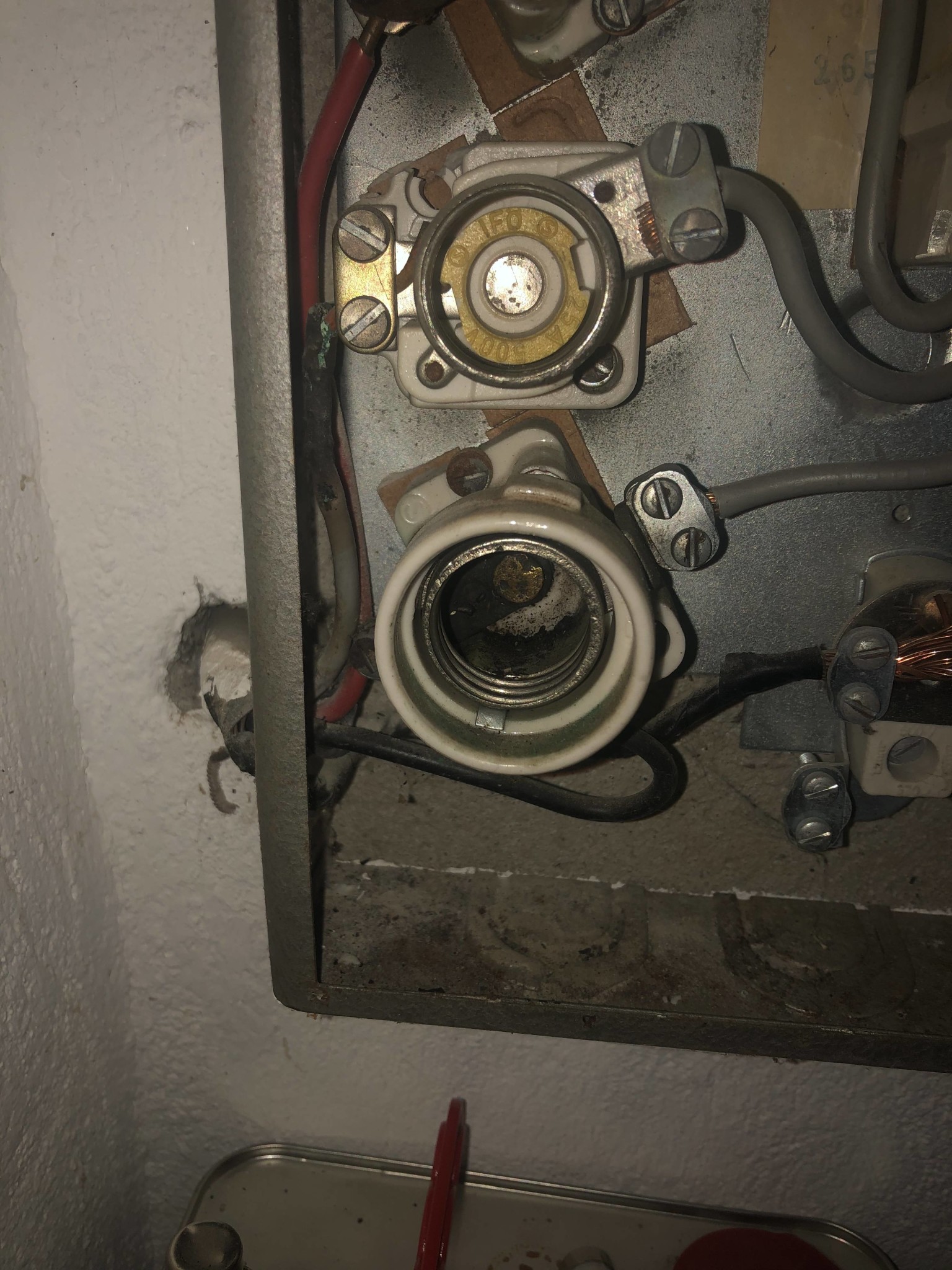

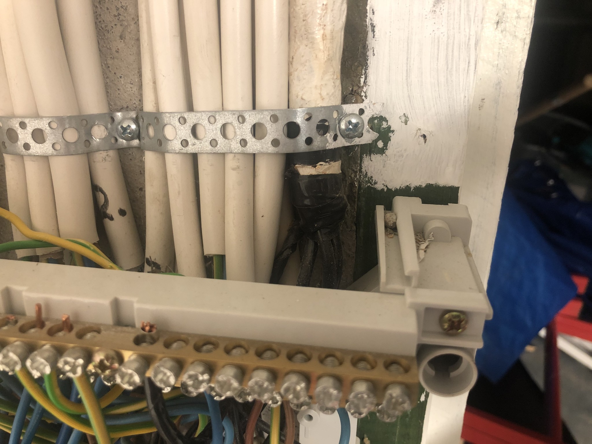

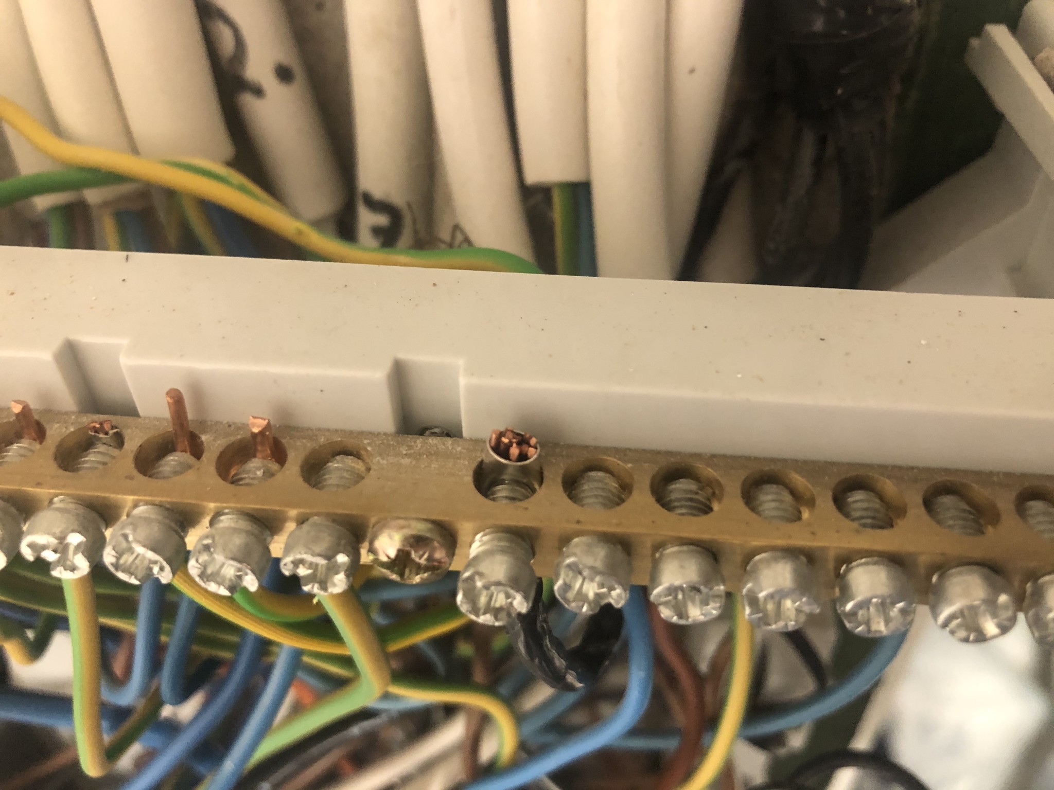

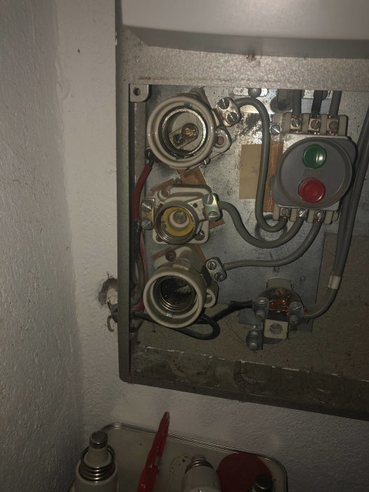

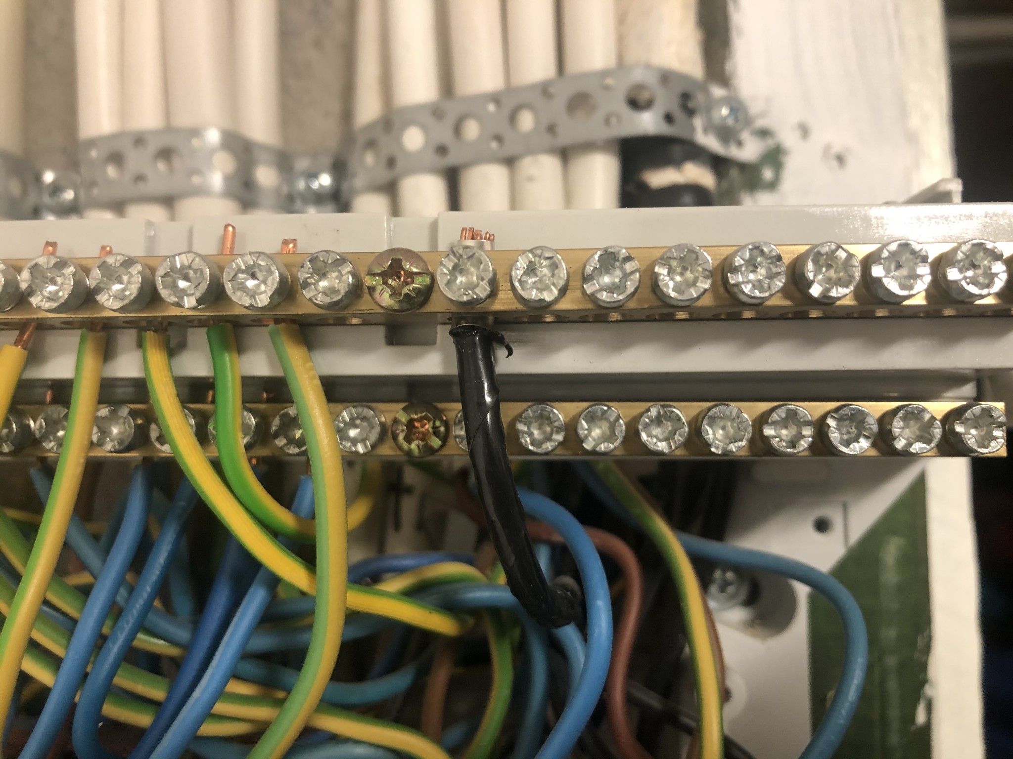

Jag har en fråga på samma tema.
Till våren har jag tänkt montera lite solceller, ska bara byta tak först
Har då givetvis tänkt få hit en elektriker som kan koppla ihop allt på ett bra sätt.
I samband med detta tänkte jag att det även kunde vara bra att se över resten av elinstallationerna.

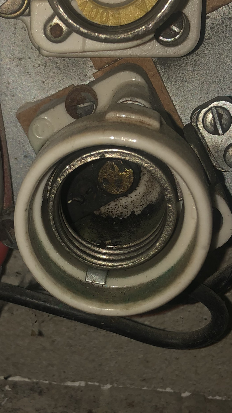

Inkommande kabel är från 1969 TNC, säkrad 25A.
Det sitter två normcentraler ovanför elmätaren och dessa är också ihopkopplade med 4 ledare 6mm2.
I den 2:a centralen är det vidarekopplat till den 3:e som sitter 10m bort.
Kabeln här i mellan ser ut att vara en 3-ledare med någon skärm? ser ut som koppartrådar max 4mm2.
Känns klent som PEN ledare?
Min fråga är, kan elektrikern, när han byter ut min mätartavla gå över direkt till TNS?
Isåfall får han givetvis byta ut min 4-ledarkabel mellan centralerna.

Det där ser ut att vara mer än 4kvadrat. Sannolikt 6. Behöver mätartavlan bytas?
Ja, jag tycker den ser riktigt ”ofräsch” ut.D Daniel 109 skrev:
Och det hade känts bättre med en ny.
Den oplomberad sen för vi flyttade hit för 13 år sedan, därför har jag kunnat ta lite kort.
Med det kanske räcker att byta ut säkringshållare och huvudbrytaren?
Hur gör man med kabeln i mitten med bränt hölje?
Och kan elektrikern koppla 5-ledare direkt härifrån?
Ser ut som det redan går 5-ledare till elmätaren, men bara 4 ut.

Visst kan du få TN-S ifrån denna punkt till dina elcentraler om du vill. Det blir ändå en ommöblering om solcellskraft ska kopplas in. På bild går troligen en nolla till mätaren plus en PEN till din elcentral, fast de är båda grå.
Skadad isolering kan lagas med isolerslang.
