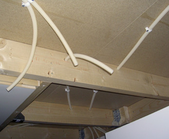

Hursomhelst .. det ser ut såhär och för att dra 1 rör till varje spot så måste jag borra 2 hål till i båda balkarna på bilden. Balkarna är inte så värst långa så tror ni det är någon fara med att borra ytterligare 2 hål i den 2 balkarna ?
Jag måste ju kunna krypa ovanför då det är ett förråd, då vindsluckan sitter i mitten. Det kanske går att förstärka det på nått sätt isåfall eller vad säger ni ?
jag tror inte det ska vara några problem med fler hål, sprid ut dom med tex en decimeter emellan och mitt i balken
