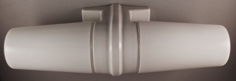

Vill man ha bra ljus utan behöva gödsla med downlights, samtidigt som man får ett stycke svensk klassisk tidlös design:
http://www.ifoelectric.com/Bernadotte_IP44_Dubbel.pdf
Och det går utmärkt att bestycka den med ett par moderna LED-ljuskällor....
