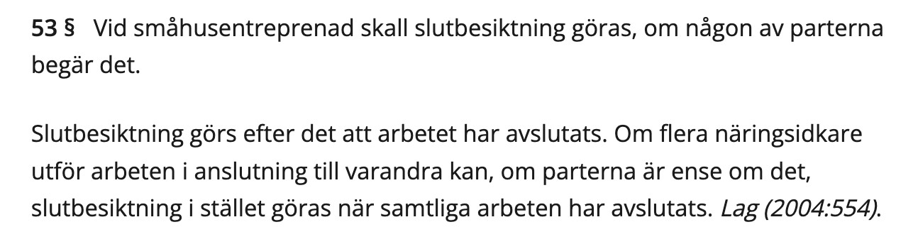

Ansvaret ligger helt på dig som byggherre eftersom du inte har köpt någon byggentreprenadtjänst. Någon slutbesiktning är inte aktuell eftersom något sådant lagrum inte finns i konsumentköplagen. Besiktning sker ju helt civilrättsligt mellan parterna för att avgöra att avtalet mellan köpare och säljare vid byggnation är uppfyllt. Men här saknar du ju en motpart. Och sådan besiktning regleras i konsumenttjänstlagen som ju inte är aktuell här:S Helena mfl skrev:
Det som ska ske inför slutbeskedet är att ni tickar av den kontrollplan som KA har hjälpt dig med inför startbeskedet och som byggnadsnämnden har beslutat. Den kontrollplanen ska ju vara i överensstämmelse med det faktum att du är egenbyggare som inte har köpt in entreprenadtjänster. D v s det är typiskt sett du självs som ska intyga att de olika punkterna är uppfyllda. Detta ska KA ha guidat dig igenom när ni upprättade förslaget på kontrollplan.S Helena mfl skrev:När byggnation och stämplade relations handlingar är kontrollerade och verifierade av besiktningsman samlas de in och kontrolleras de av KA och lämnas sedan in till kommunen. Men husleverantören (de svenska bolaget) behöver ta ansvar för att det som är levererat är projekterat och byggt efter svensk standard.
Vad gäller t ex K-ritningar och liknande så kan företagets konstruktör intyga dimensioneringen och lastberäkningar. Men detta borde ju ha varit färdigt redan när startbeskedet gavs. Man börjar ju inte en byggnation utan att dimensioneringen är färdig.

Ansvaret ligger helt på dig som byggherre eftersom du inte har köpt någon byggentreprenörstjänst. Någon slutbesiktning är inte aktuell eftersom något sådant lagrum inte finns i konsumentköplagen. Besiktning sker ju helt civilrättsligt mellan parterna för att avgöra att avtalet mellan köpare och säljare vid byggnation är uppfyllt. Men här saknar du ju en motpart. Och sådan besiktning regleras i konsumenttjänstlagen som ju inte är aktuell här:
