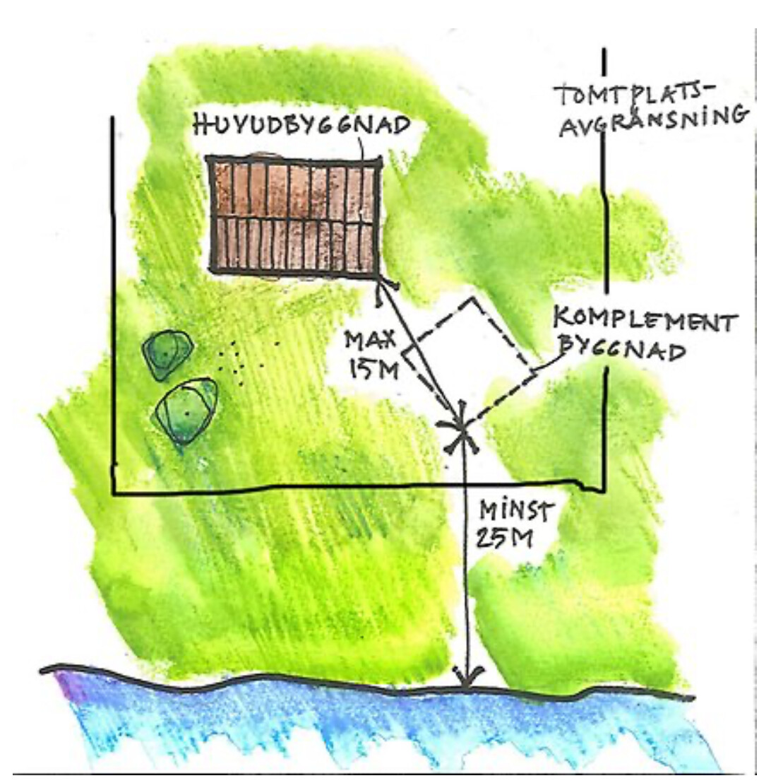

Hade läst på länsstyrelsens hemsida att det finns undantag från strandskyddet för komplementbyggnader som byggs inom 15m från huvudbyggnaden och minst 25m från stranden. Om det finns tomtplatsbestämning ska den komplementerande byggnaden vara inom tomtplatsen. Men hittar det inte på deras hemsida just nu. Så strandskyddsdispens bedömdes av mig inte behövas för dessa byggnader.H hempularen skrev:Ingen aning. Men de där utspridda komplementbyggnaderna låter ev. som senare tillkommna? Det kan bli ett problem, om de är byggda utan dispens. Obeservera att ur bygglovssynpunkt gäller 10 års preskription, men brott mot strandskyddslagen preskriberas aldrig.
Ofta tror jag att den typen av tomplatsbestämning handlar om att man vill säkerställa området närmast vattnet. Så om du hart ett hus som ligger tyåp 15 - 20 m från vattnet, eller längre, så försöker de tvinga fram en allemansrättslig passage vid vattnet. Ligger det närmare än så, så blir det svårare att begränsa tomten mot vattnet.
Kanske denna regel? Uppfyller alla komplementbyggnader att ytterkant på komplementbyggnaden är inom 15 meter från bostadshuset och närmaste punkt på komplementbyggnaden är minst 25 från vattnet? Bara så du inte väcker någon sovande björn.
Precis den regeln ja. Det finns 2 komplementbyggnader som kom till efter 1975, en friggebod på 12kvm och ett torrdass på 3kvm. Båda uppfyller kraven om minst 25m till stranden och inom 15m till huvudbyggnaden.A adron skrev:
Sen finns det en andra byggnad på tomten, byggt innan 1975 som nuförtiden hade klassats som attefallshus. Så den faller utanför reglerna.
