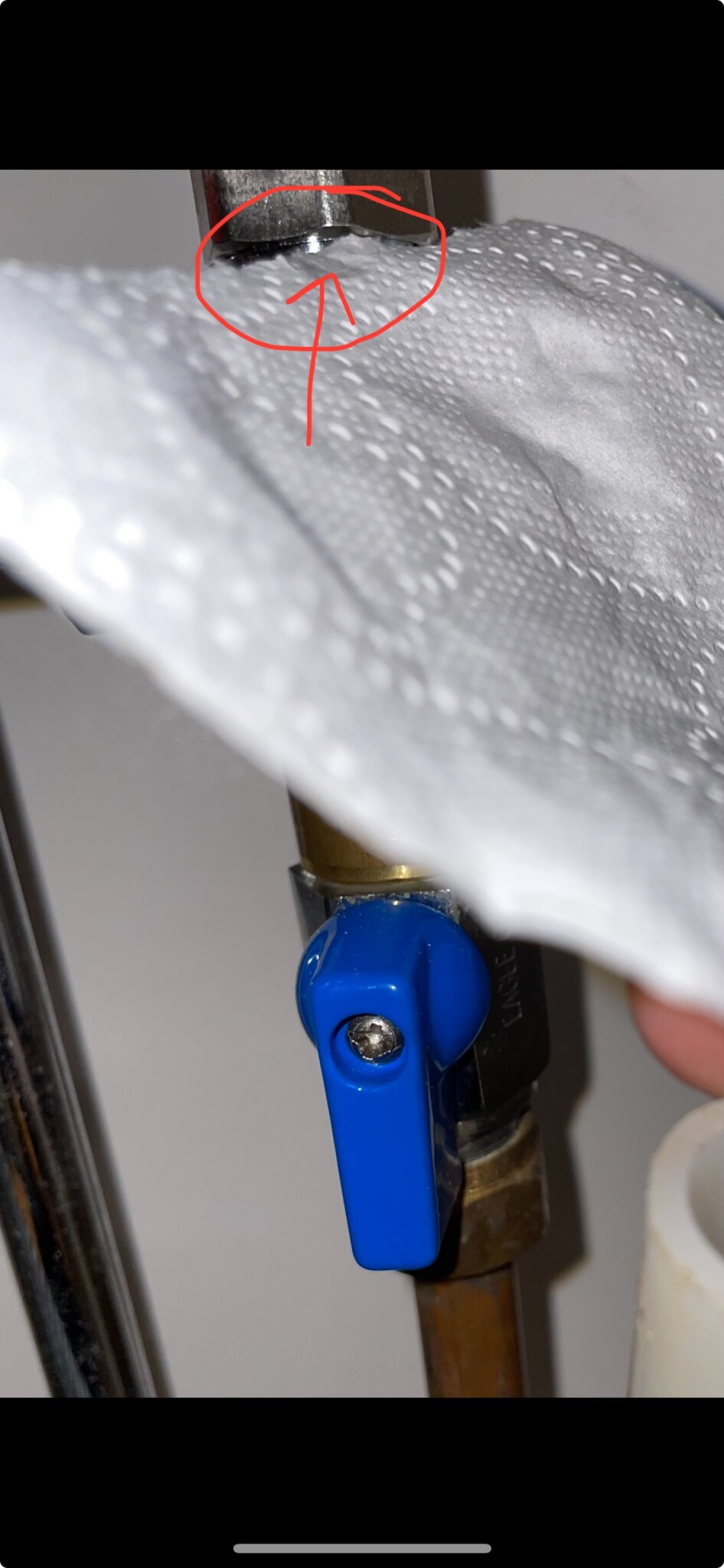

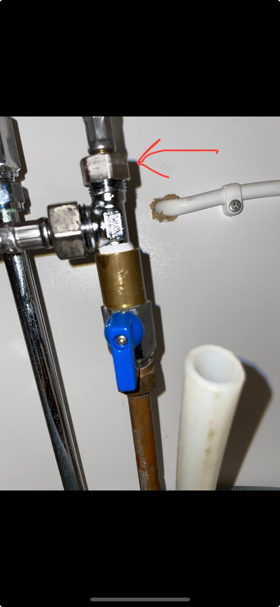

Har precis installerat en ny köksblandare. Det är en R12 Anslutningslang på blandaren som jag kopplat till vatett T-koppling. Har lagt in en plan adapter i T-kopplingen.
Det ser tillsynes inte ut som att det läcker, men lägger jag papper intill så blir det en liten fläck.

Har provat att dra åt lite mera och tycker att det håller tätt längre men tillslut så finns det lite vatten som letar sig ut och syns på pappret igen.
Ett uppenbart fel jag gjorde var att jag köpte annan fabrikat på planadapter, plan adapter är från Carat.
Kan ju prova att byta ut den till en vatett, men bortsett från det. Hur åtgärdar man en sånhär liten läcka??
Du är på rätt spår.
"Liknande detaljer av annat fabrikat får inte användas tillsammans med System Vatette."
och annan viktig information som hur hårt kopplingarna ska dras framgår av:
MONTERINGSANVISNING VATETTE KLÄMRINGSKOPPLING för kopparrör, stålrör, PEX-rör och slätända.

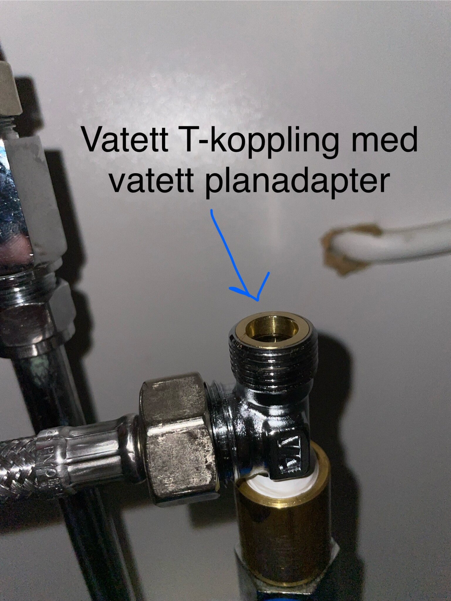

Blev väldigt otätt med plan adapter från vatett, antagligen för jag gör något fel.
Har jag tänkt rätt eller ska det vara andra grejer istället?

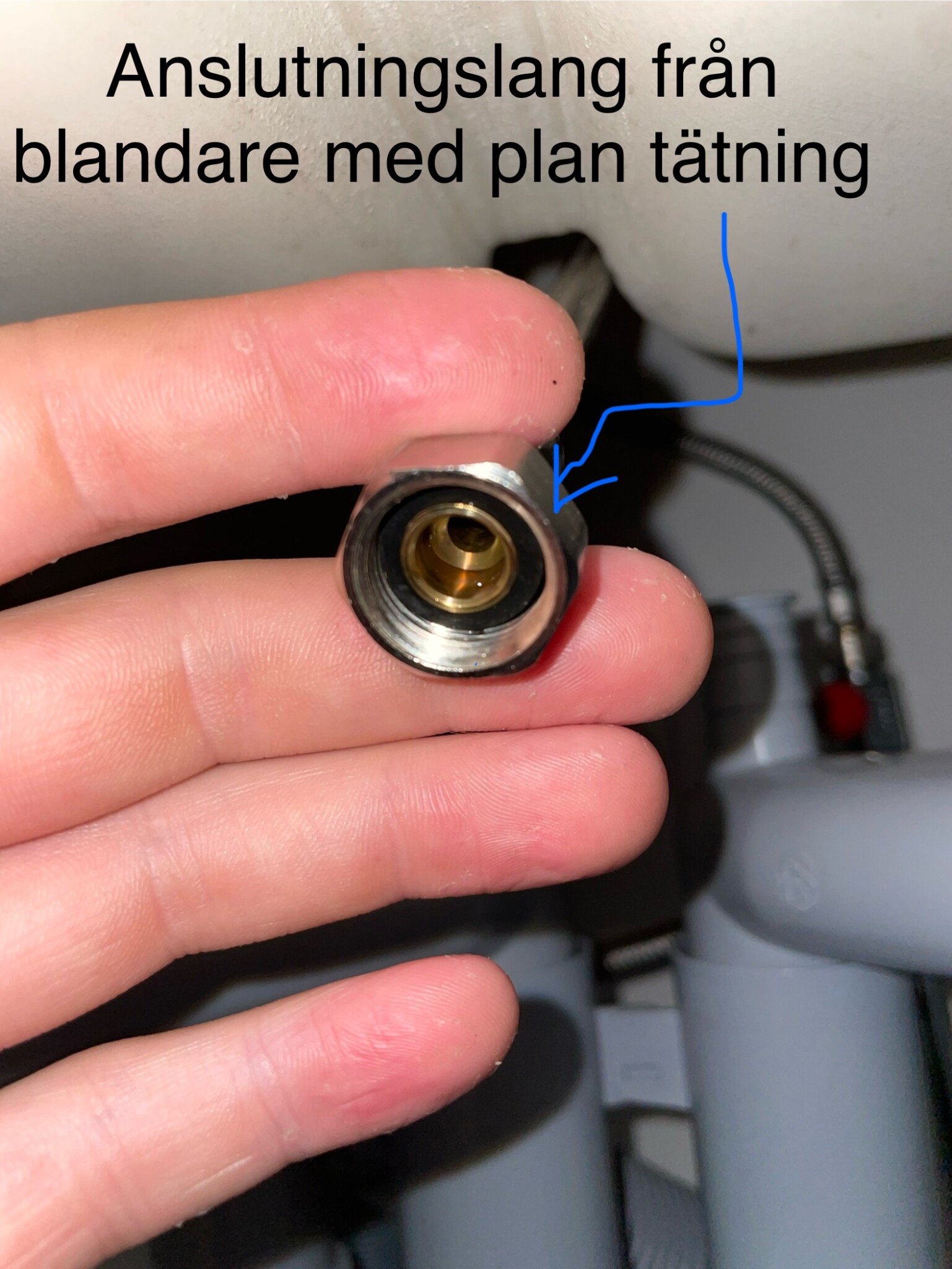

Min amatörmässiga uppfattning är att mässingsdelarna krockar och hindrar tätningen från att gå emot..
Vatett T-koppling med plan adapter och mässingsdelar, potentiellt problem med otät anslutning på grund av felaktig installation.
Närbild på anslutningsslang från blandare med plan tätning, hålls med fingrar. Text synlig: "Anslutningsslang från blandare med plan tätning".

Planadapter skall användas till anslutning med lekande mutter och packning.
Ditt problem misstänker jag är att du skurit sönder gummipackningen innan du monterade planadaptern tråkigt nog.
Pontus Sundberg
Ja precis!
Nja problem var att diameter på röret från anslutningsslangen var större än diametern på hålet på planadapter. Därför kom gummi packningen inte i kontakt med den plana ytan.
Jag bytte anslutningslang till en med slätända och körde på klämringskoppling istället. Blev väldigt bra.

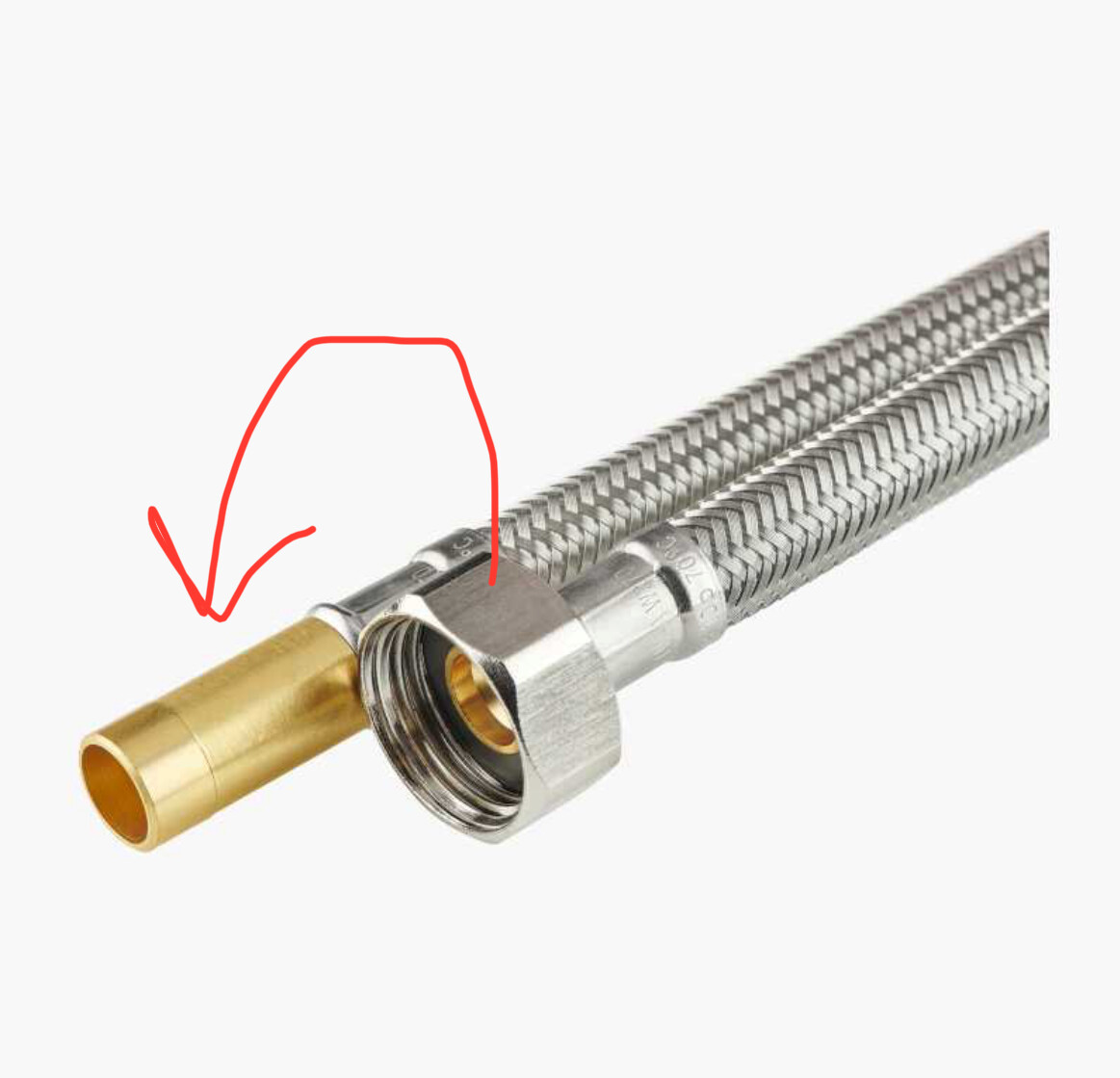

Jag bytte slangen i kranen till en slang med slätända istället för lekande mutter o plan packning.
Flextub med slät ände, lämplig för klämringskopplingar, markerad med röd pil.
Denna funkar bra med vanlig klämringskoppling.
