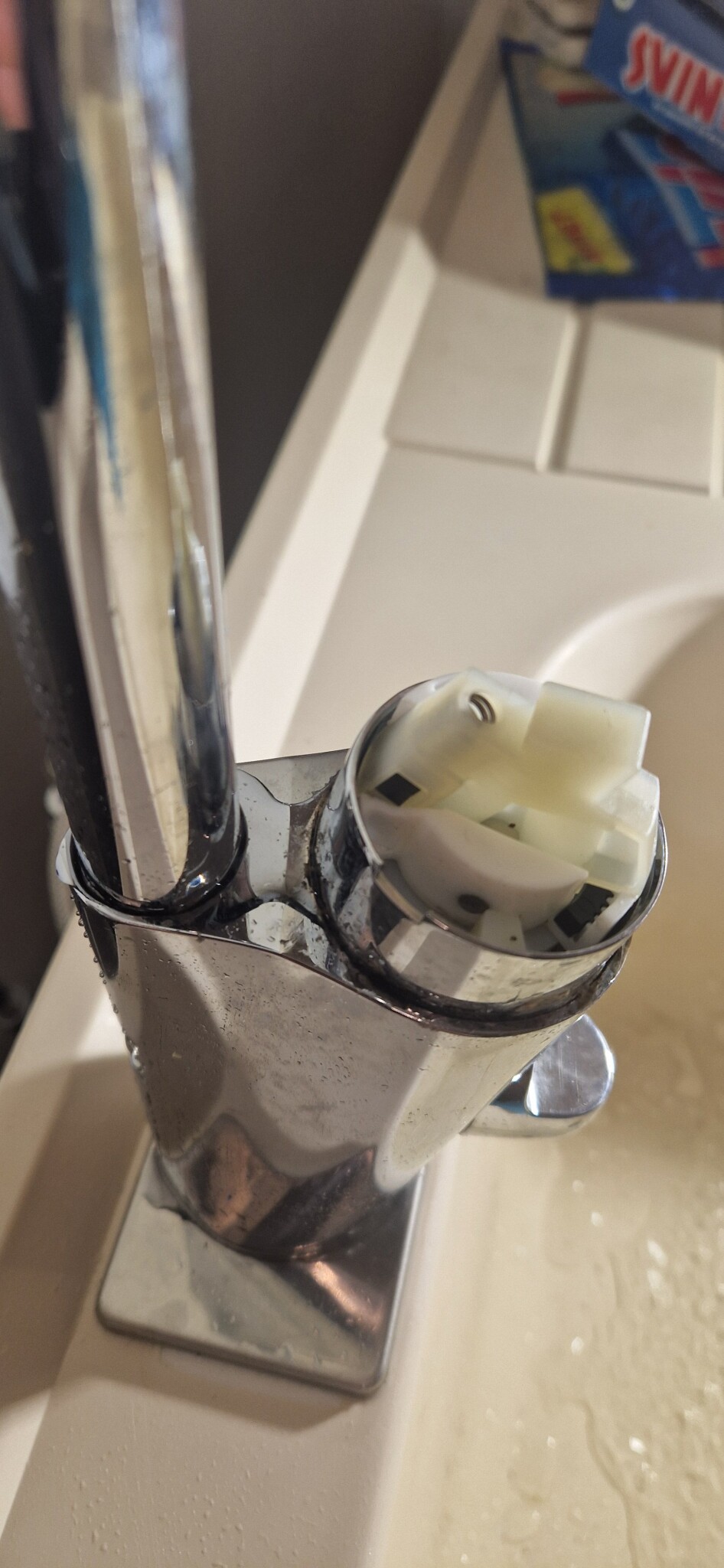

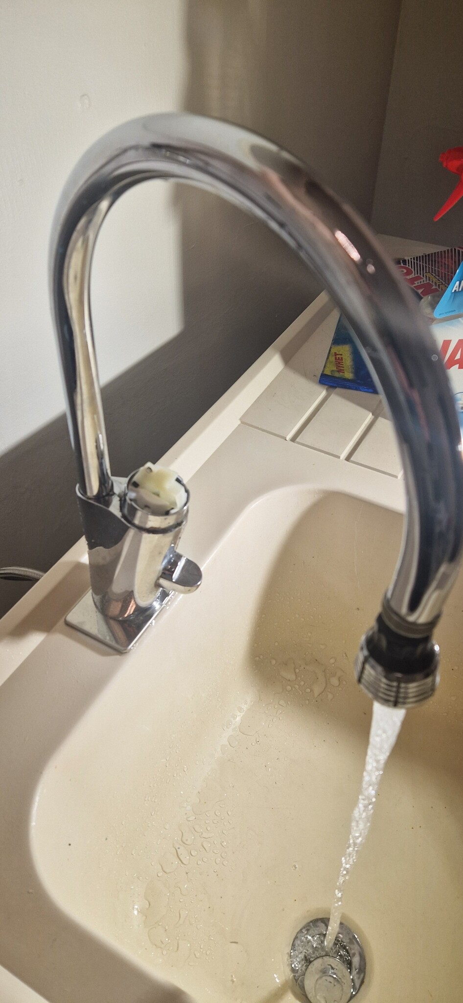

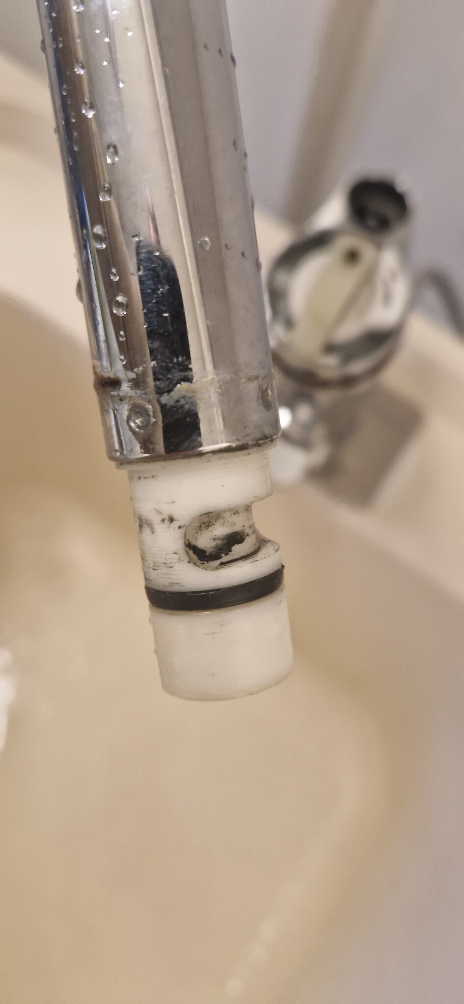

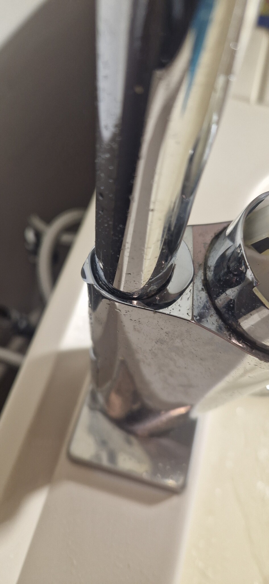

Jag har en köksblandare Gustavsberg Element som läcker vatten längst ner på pipen. Det spelar ingen roll om man tar varmt eller kallt vatten. Det kommer upp lite vatten ändå. Jag blir inte klok på vad det är för reservdel man måste köpa?
Det är alltså inte vredet som läcker utan vid fästet där pipen sitter fast.

O-ringen är antagligen otät. Kan räcka att byta med passande. Har du sortiment hemma är det inom de storlekar som brukar finnas i sådana lådor.
Annars är det bara att söka på din blandare. Kända stora märken brukar tillhandahålla reservdelar. Lokala VVS-butiken hjälper annars.

Det kanske funkar att köpa dessa?:
https://www.bauhaus.se/o-ringssats-...mU9Sep_Y24mGrKWUxWUfUOENopVL_en8aAnCoEALw_wcB
Frågan är varför det är två svarta O-ringar? Jag ser bara en svart på pipen.
