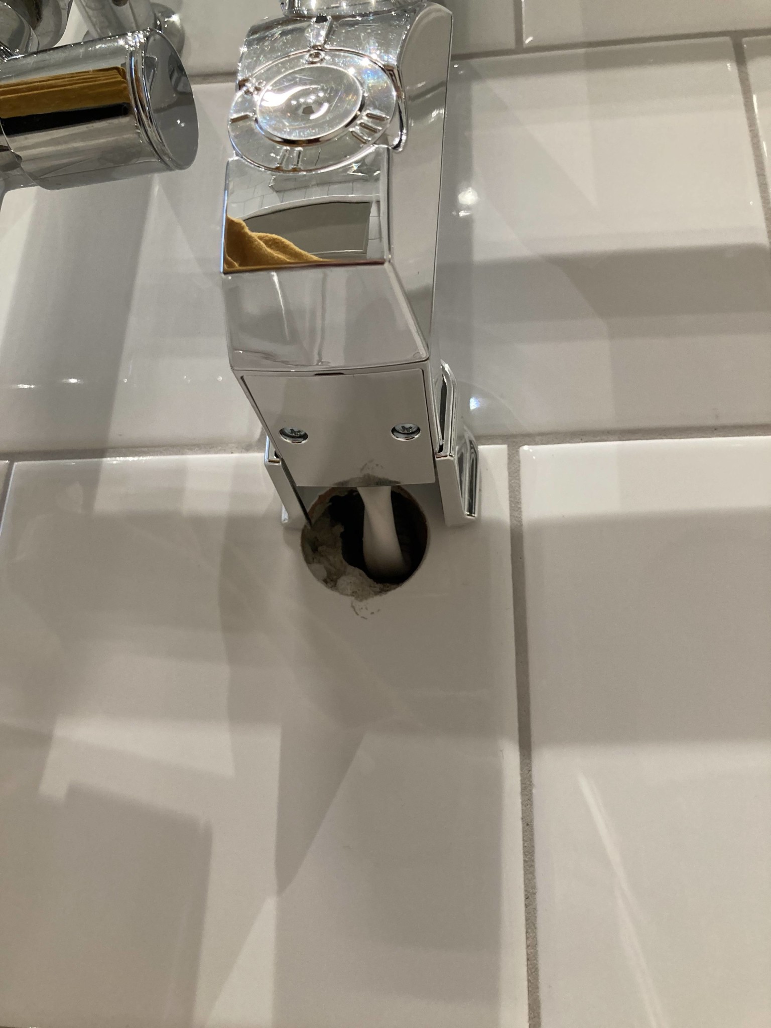

Har anlitat ett företag för helrenovering av vårt badrum. De har satt upp en handdukstork från Nordhem med elpatron. Jag hade hoppats på att elinstallationen skulle vara dold bakom elpatron. Får det verkligen se ut så här?

Elmässigt är det nog inget fel.
Men i vilken våtrumszon sitter den i?
Det är inget tätskikt för fem öre runt kabelgenomföringen.

1,5 m från duschutrymme med duschväggar.
