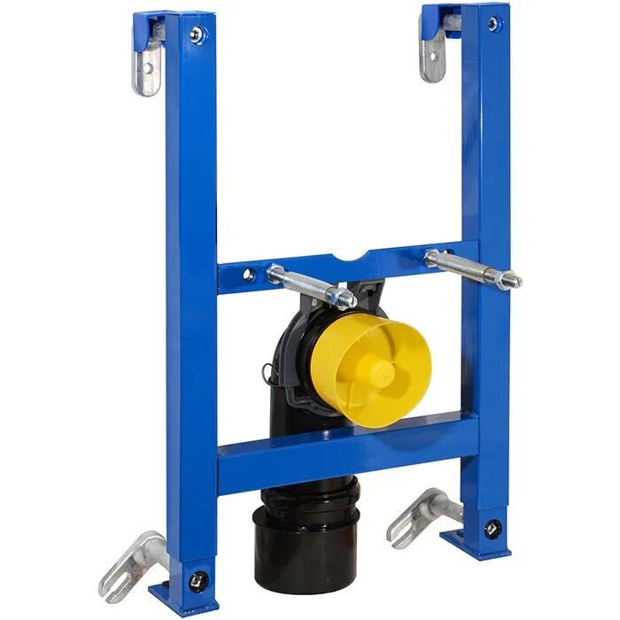

Jag ska ha en vägghängd wc med vanlig cistern (dvs. ingen inbyggd cistern i väggen. Har skaffat en fixtur för detta. Min fråga är följande: Vad ska är det för anslutningsrör som behövs mellan fixturen och toaletten, dvs. ett rör som ska sättas där den gula skyddskåpa sitter (se bild)? Saken tränger då jag ska till att sätta skivor och sedan tätskikt osv.

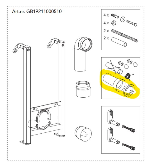

Fick du inte med dom i förpackningen?
För jag misstänker att du köpt RSK: 3825756
https://www.gustavsberg.com/se/prod...nstallation-av-bide-eller-toalett-med-cistern
Bild från monteringsanvisningen:
https://www.gustavsberg.com/fileadmin/uploads/Citat/G-berg_Mounting/WC-Bide_Fixture.pdf

Vad har du köpt för fixtur? Fanns något mer än fixturen i förpackningen? 🤔
Den delen saknades i kartongen (som såg öppnad ut)… Får den saknade rördelen imorgon. Stort tack för svar! En annan närliggande fråga: Ska montera en Ifö Spira 6293 på fixturen. Tydligen kan man för denna wc välja 180 eller 230 mm bultavstånd och på fixturen finns båda ju dessa alternativ. Vad väljer man?
