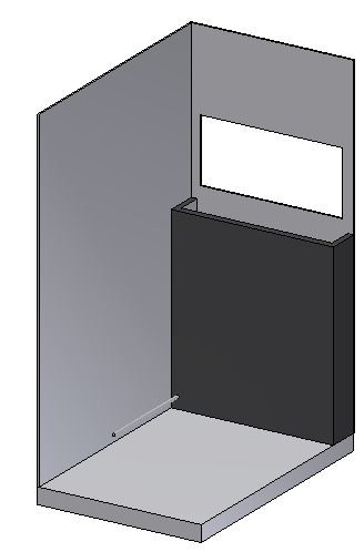

Hur ska anslutning från vattenledningen göras när jag ska installera inbyggnadscistern och vägghängd toa?
Ska byggas på en gästtoa där cisternen är dold innanför en vägg som slutar av med en hylla vid fönstret, alltså möjligt att komma åt uppifrån men inte göra några större ingrepp.
Jag tänkte mig att dra en PEXslang från anslutningen i tanken på cisternen, genom väggen och ansluta till kallvattnet som går upp till handfatet.
Vill helst inte ha någon koppling inbyggd i utrymmet där cisternen är, så att om det skulle läcka, så kan jag åtgärda.
Bäst livslängd har ju rör och att koppla ett rör via ett t-stycke på kallvattenledningen och låta röret gå igenom väggen är väl bäst, men då får jag en koppling inuti utrymmet.
Hur görs det bäst??
1/2"-anslutning på cisternen.
Ingen som har ett svar?

Du ansluter väl slangen på 15 gängan? Lämplig halvkoppling och skiftnyckel...
Jag pressade mina R15 anslutningar med LK:s presspex övergångar.
