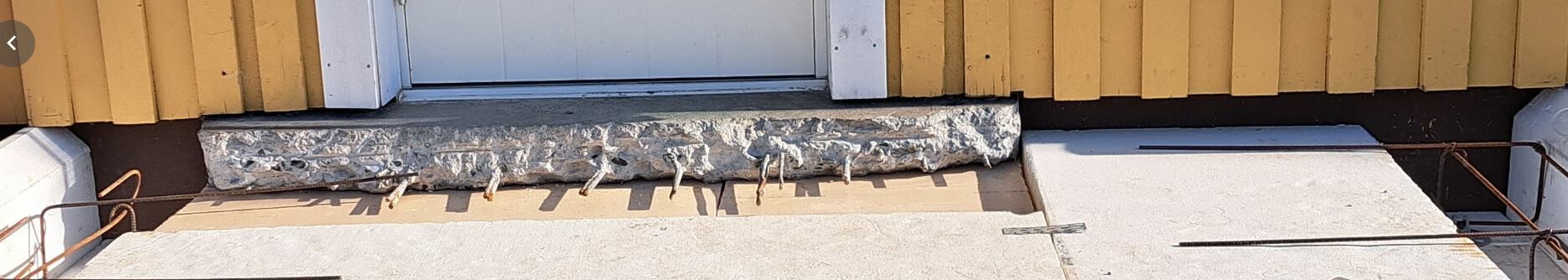

Ska göra en tillbyggnad och funderar lite på hur jag ska göra anslutningen.
Är ett befintligt hus med källare, bjälklaget i entreplan är betong och det är det man ser på bilden där det sticker ut armering. ( har varit en gammal vilplan+trapp i betong som gick ut )
Frågan är om jag ska kapa av armeringen och lägga en plast eller möjligen fogskum som en mjukfog så det kan röra sig lite där om det behövs.
Ska även gjuta ihop plattan med 1,5m2 innanför dörren. funderar om jag ska gå med armeringsmattan över skarven mot befintligt hur eller även separera den?
Några tips?
