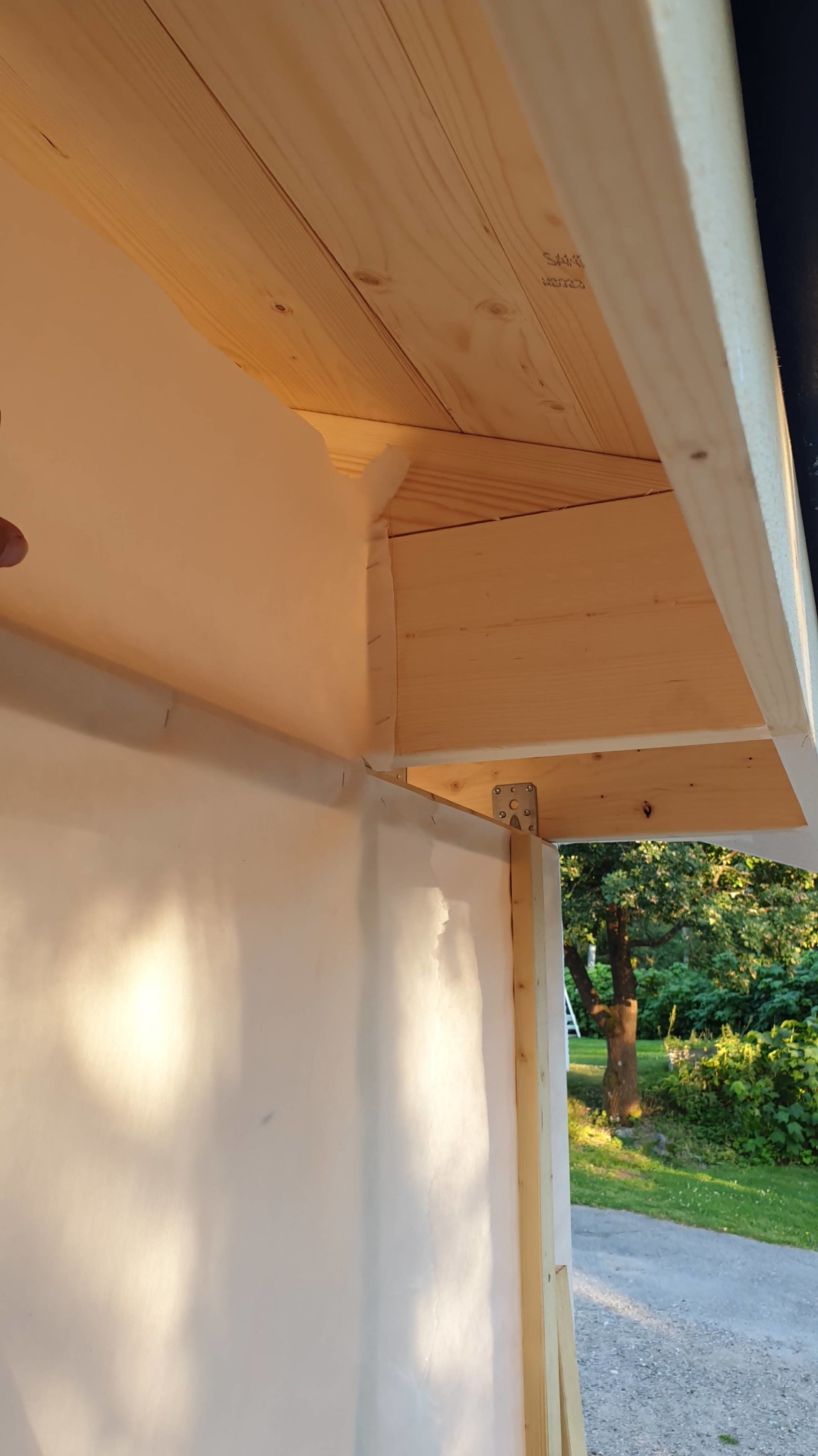

Det har gått bra ändå, ingen fara. Tänkte om där enstund så de vart rätt till slut. Har blivit orolig över en annan del, min far har lagt den andra delen av vindavledaren, har gått runt och tittat och ser att han lagt vindpappen 5-6 cm ifrån spontpanelstaket. I ritningen står det 2,5cm. Vad är nackdelen om de är för stort mellanrum? Är det bästa att göra om och göra det mellan 2-2.5 cm? Eller har det ingen betydelse?
L
Kan du fota ,hänger inte med

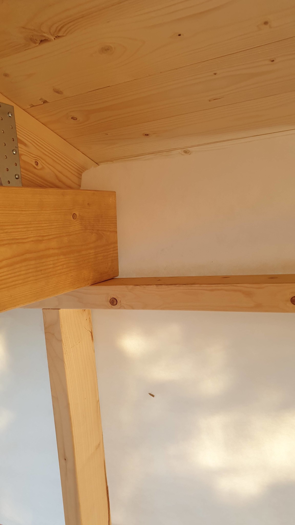

Håller på med vindväven och har samma fråga som TS . Ska vindväven följa med upp till tak isoleringen eller sluta vid hammarbandet ?
Regeln illustrerar den tänkta isoleringen
Takstolar och isolering i ett pågående byggprojekt, visar anslutning vid hammarbandet.
Träkonstruktion i ett bygge med synliga vindskivor och hammarband, indikerar frågeställning om isolering.
Ska man fortsätta med spikläkten upp ca 2 dm så man kan fästa väven på den ?
Ska vara stängd takfot sedan
