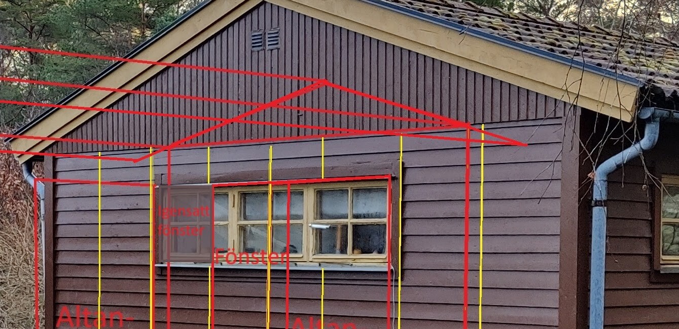

Jag ska bygga ett uterum till vår sommarstuga och jag blir inte helt klok på hur man ska ansluta uterummet mot fasaden för att få det helt tätt så inte vatten kan läcka in. Uterummet kommer att byggas med en färdigsågad stomme och ha sadeltak med takpannor och det har huset också. Uterummet kommer att monteras med gavel mot fasaden och se ut som ett vanlig tillbyggnad som är något lägre och smalare än själva huset. Vi behöver lägga om taket på sommarstugan rätt så snart och då ska vi försöka förlänga det med lite takutsprång vilket det inte har idag. Se bild.
Jag har läst igenom typ alla trådar som finns på forumet om detta och även sökt en massa på nätet men inte hittat nåt ställe där anslutningen beskrivs i detalj. Men efter mycket sökande har jag hittat att det nog är sk ståndskiva eller ståndplåt jag bör använda. Tex https://www.k-rauta.se/produkt/standskiva-lindab-stask-2000mm-svart/7319661353701
Ståndplåten monteras bakom ytterpanelen på husets fasad och den vinklade delen ska gå ut över taket precis som vindskiveplåten på ett vanligt tak gör. På taknocken ska jag montera nån sorts nockplåt som också går att att vinkla upp bakom husets panel. Låter det rätt?
