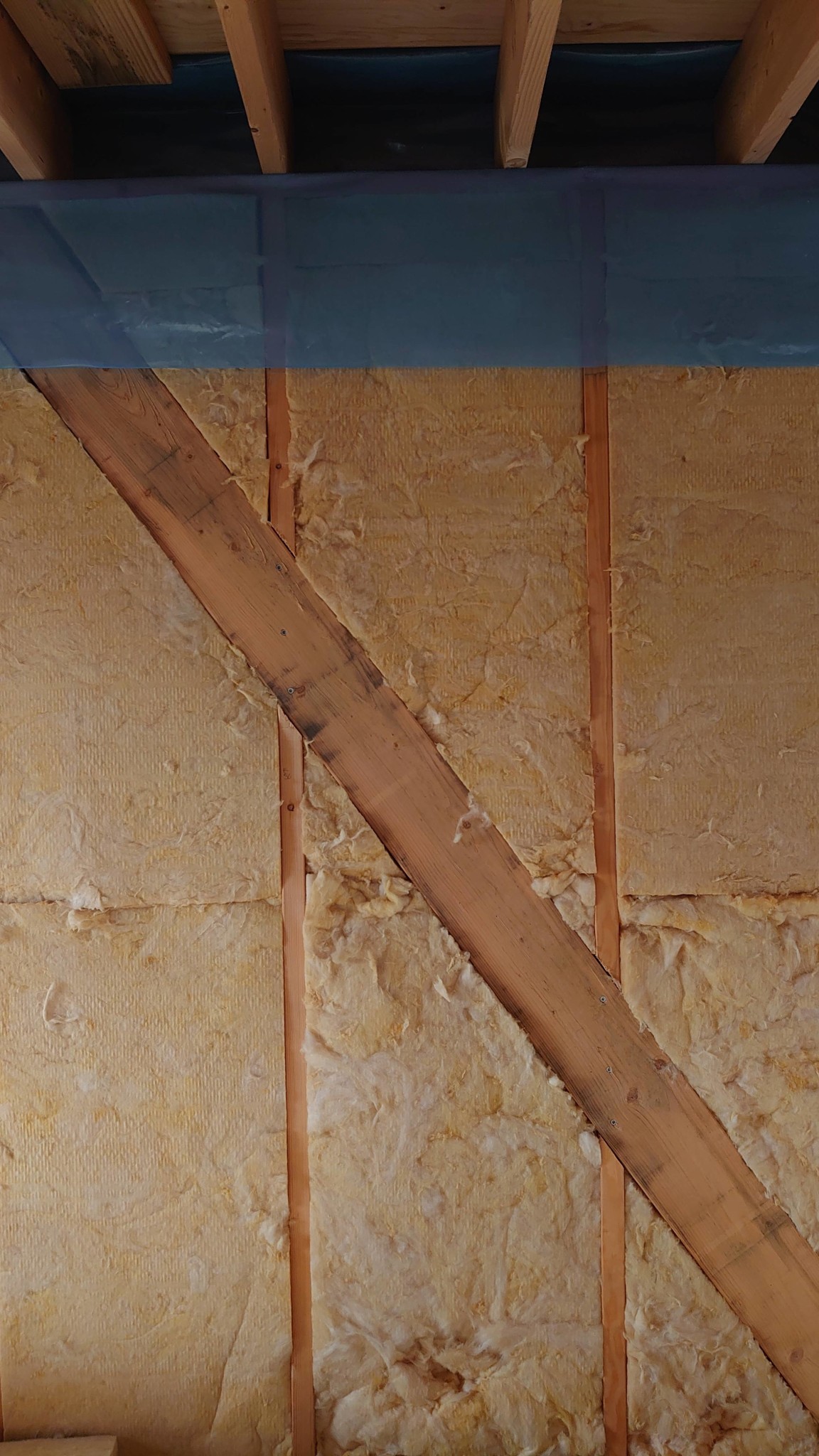

Så kan man iofs göra.M Matzz skrev:
Men dina liggande 45x45 på ytterväggen utgör väl ett installationsskikt, du har väl plasten mellan dessa och de stående reglerna i stommen.
Då är det lättare med installationen om du inte gör så.
Jag reglade upp med stående reglar innerväggar, och första regeln fäste jag mot de liggande 45x45 på ytterväggarna.
Sen skruvade jag en gipsvinkel i hörnet mellan yttervägg och innervägg, och kunde efter detta dra el och ev vatteninstallationer lätt mellan ytterväggar och innerväggar.
Avslutade med OSB och gips.

Har du kommit fram till något? Så här tänker jag mig att jag ska göra, enligt bild. Rätt eller fel? Kortlingar på mellanbjälklag, även om just denna vägg står mitt på en bjälke och kanske inte måste ha det. Men generellt. Sen mot ytterägg installationsskiktet som stöd, och i taktet glesen som stöd. Sen om väggen går i vinkel åt andra hållet har man ju takstolarna som stöd men sätter en extra gles där så allt blir i samma höjd. Behövs ju ändå gles i rummens kanter.
Vid en bärande innervägg (som jag inte har) kanske man vill ha anslutning mot yttervägg med riktiga kortlingar i ytterväggen istället för installationsskiktet.
Edit: kortlingarma o golvet behövs nog oavsett eftersom man behöver sätta ytterligar stöd mellan dessa så att golvspån får stöd i ytterkanterna. Inte 45x220mm men något i alla fall.

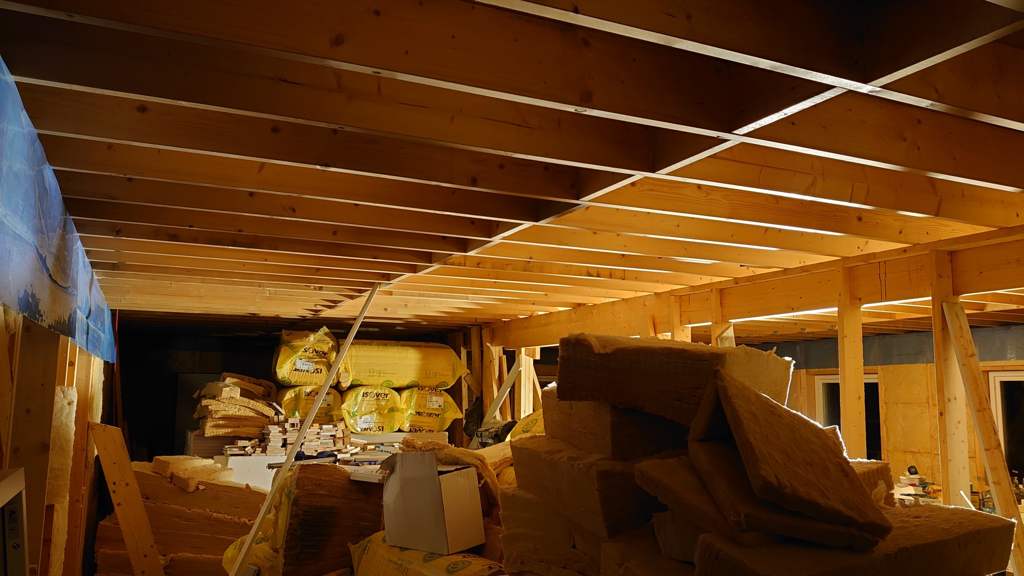

Ja planerar man lite med kortlingarna i förväg så väggen inte bara bärs av en spånskiva borde det gå. Ska tilläggas att jag inte är en byggare utan bara antar man vill ha mer stöd en bara spån under när man går längs mellan två bjälkar. I min tråd i länk rekommenderades att göra stomme först även på spån. Men kom inte så jättemycket svar kring just spånskivan. På just exemplet i min ritning hade det ju varit praktiskt att lägga spån först så får man direkt kantstöd för skivorna, istället för att hålla på sätta upp massa tvärreglar mellan kortlingarna.Mikael_L skrev:

Ja du måste ha kortlingar eller något liknande där kanten av golvspånet hänger fritt mellan golvreglarna.
Och ev bör man fundera lite över mellanväggarna, om det kanske bör kortlas lite under sådana. Men ofta utgör mellanväggar man sätter upp i efterhand ingen direkt belastning, så man behöver nog inte överdriva behovet.
