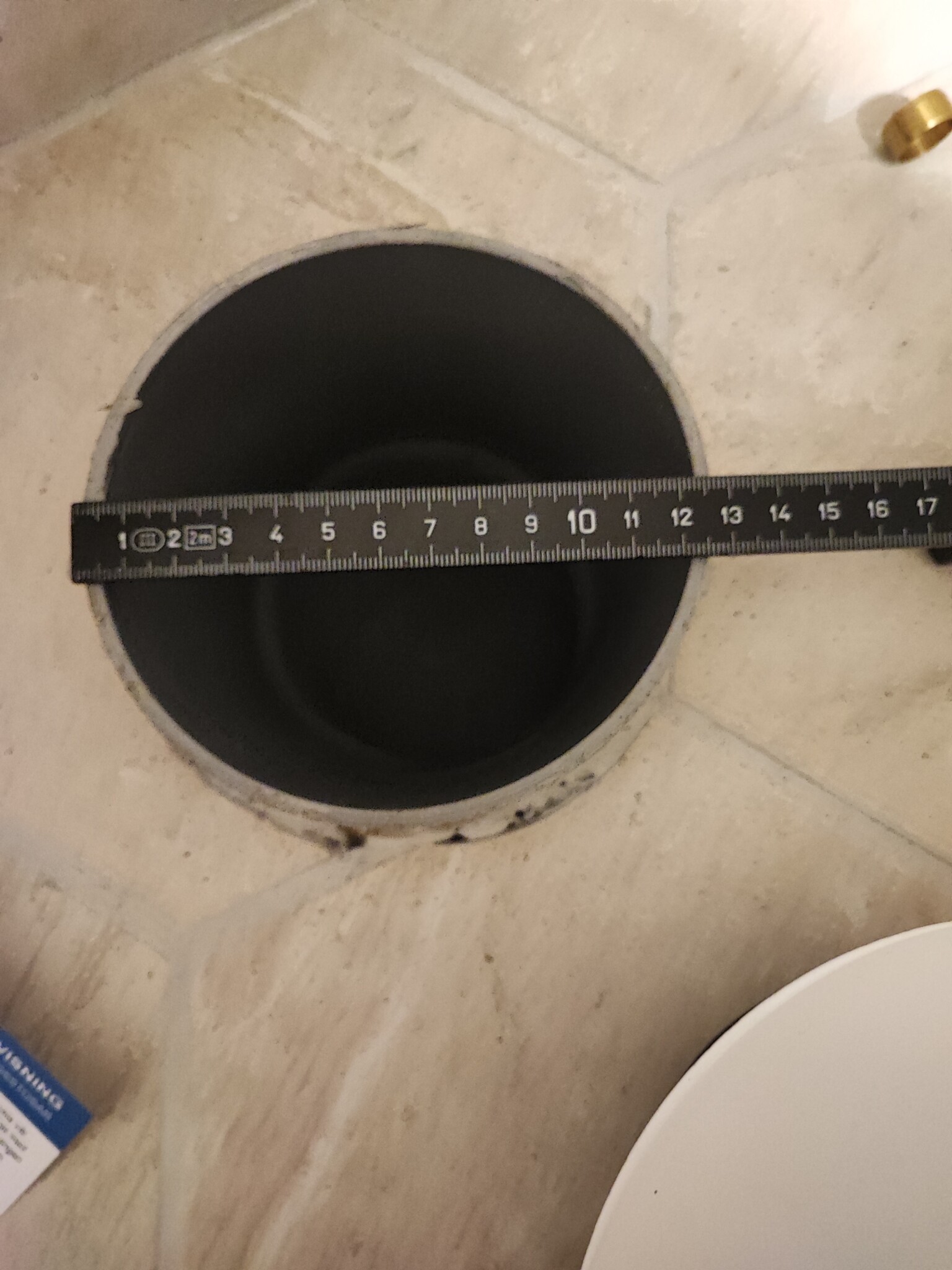

Vi har en toalett med ett anslutningsrör på 102cm (Gustavsberg). Avloppsröret som kommer upp ur golvet är 125 mm. På den sitter en tillhörande muff. Men det blir för stort hål och sluter inte tätt. Vad ska jag sätta mellan?

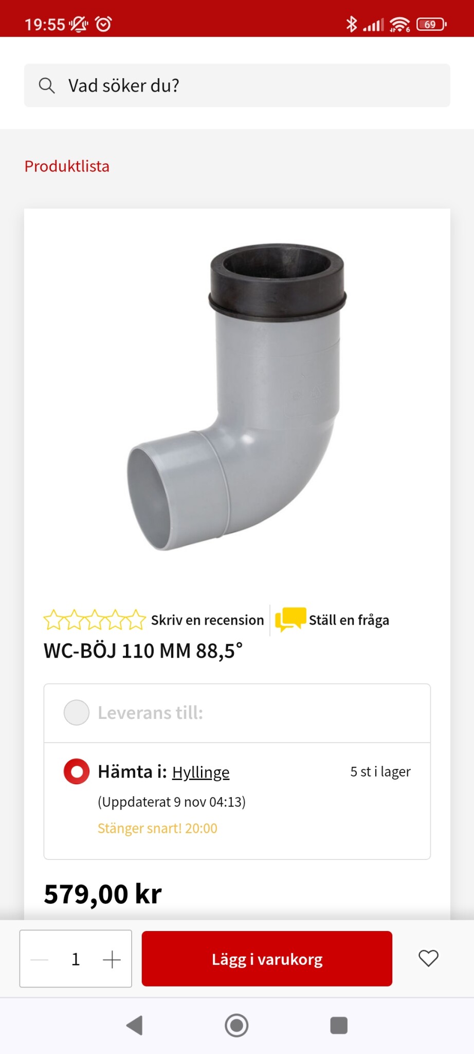

  • Grå WC-rörbock med svart tätning, 110 mm, 88,5 graders vinkel, priset 579 kronor, produktdetaljer online.

Hur långt över golv sticker böjen upp? Och är inte anslutningen på toan lite konisk? Dvs bredare ju högre upp på anslutningen du mäter?
Ca 4 cm sticker den upp. Nej jag tycker inte anslutningen ser ut att vara konisk på toaletten

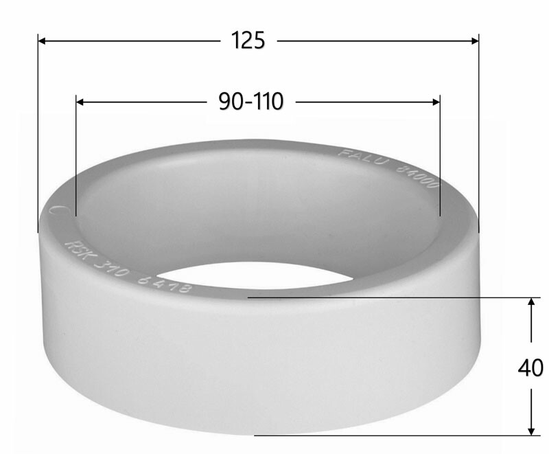

Okej, känns märkligt att det inte ska gå, manschetterna brukar ju ha ganska stort spann Teknisk ritning av en grå plastflänsskyddsrör, med dimensioner på 125mm ytterdiameter och 40mm höjd.

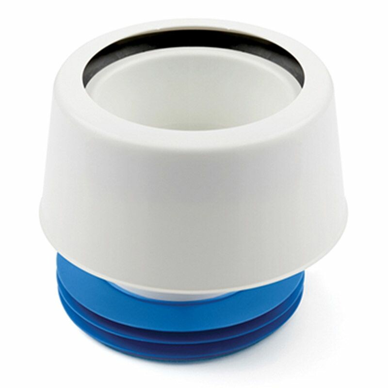

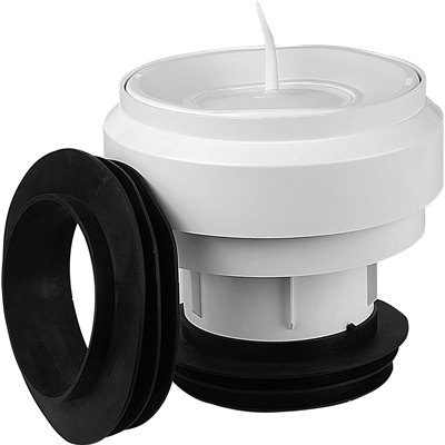

4cm uppstick på befintlig stos är för kort.
Bör vara 6cm för att erhålla en god luktfri funktion.
Tex den här passar för dig.
https://www.jafo.eu/produkter/wc-anslutningar-wc-stosar/wc-stosar-excentriska/3106708-gas-wc-7-stor
Bauhaus har den på hylla.
https://www.bauhaus.se/wc-stos-gas-7-stor-110-130mm
Annars finns det mängder med internetbutiker som saluför denna om du kan vänta några dagar.
