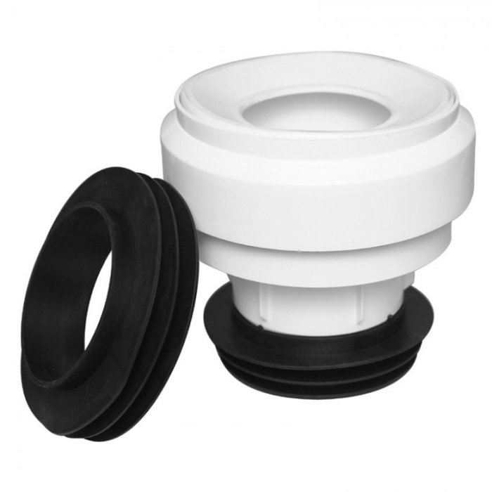

Kapa så mycket som behövs, inte för mycket, sedan en wc-stos tex denna:
https://www.bauhaus.se/wc-anslutning-rak.html
Kruxet är frigången under toalettens anslutning är 20 mm, men mattan är bitvis uppvikt mer än så på 110-röret. Dvs ska toan få plats ovanför så måste lite av mattan offra sig.

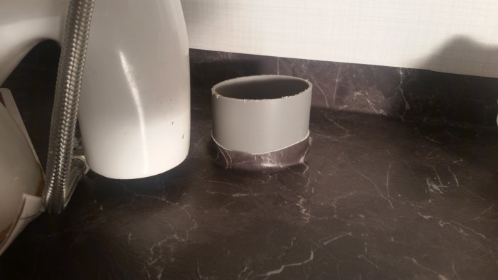

Nu har jag dock bestämt mig för att först försöka kapa bort lite av toalettens anslutningsrör. Toaletten är återanvänd så det är inte hela världen om den går sönder, och lyckas det så skulle det vara en väldigt elegant lösning.
Jo, med inspiration från en snarlik tråd (https://www.byggahus.se/forum/vatten-avlopp/164272-toaror-langt.html) så har jag också tänkt försöka dremel med diamantklinga och vattenkylning, med beredskap för att det kan ta lång tid.
Ett alternativ som kan vara snabbare men ändå ge mer precision än vinkelslip skulle vara om jag kan hitta lämplig klinga till mitt Bosch multiverktyg (http://www.clasohlson.com/se/Multiverktyg-Bosch-GOP-30-28-Professional/41-1188).
Tejpa röret ca 5 mm ifrån snittet. Med några varv silvertape. För att minska vibrationer.
Och kör INTE med en liten vinkelslip. Dom små vibrerar och skakar.
Låt stolen ligga på våt sand eller jord och det ordnar sig. Helst ska ni vara två. En som håller i stolen och en som kapar.
Jag vill upprepa. Stor tung maskin med diamantklinga för sten. Ej grov.
