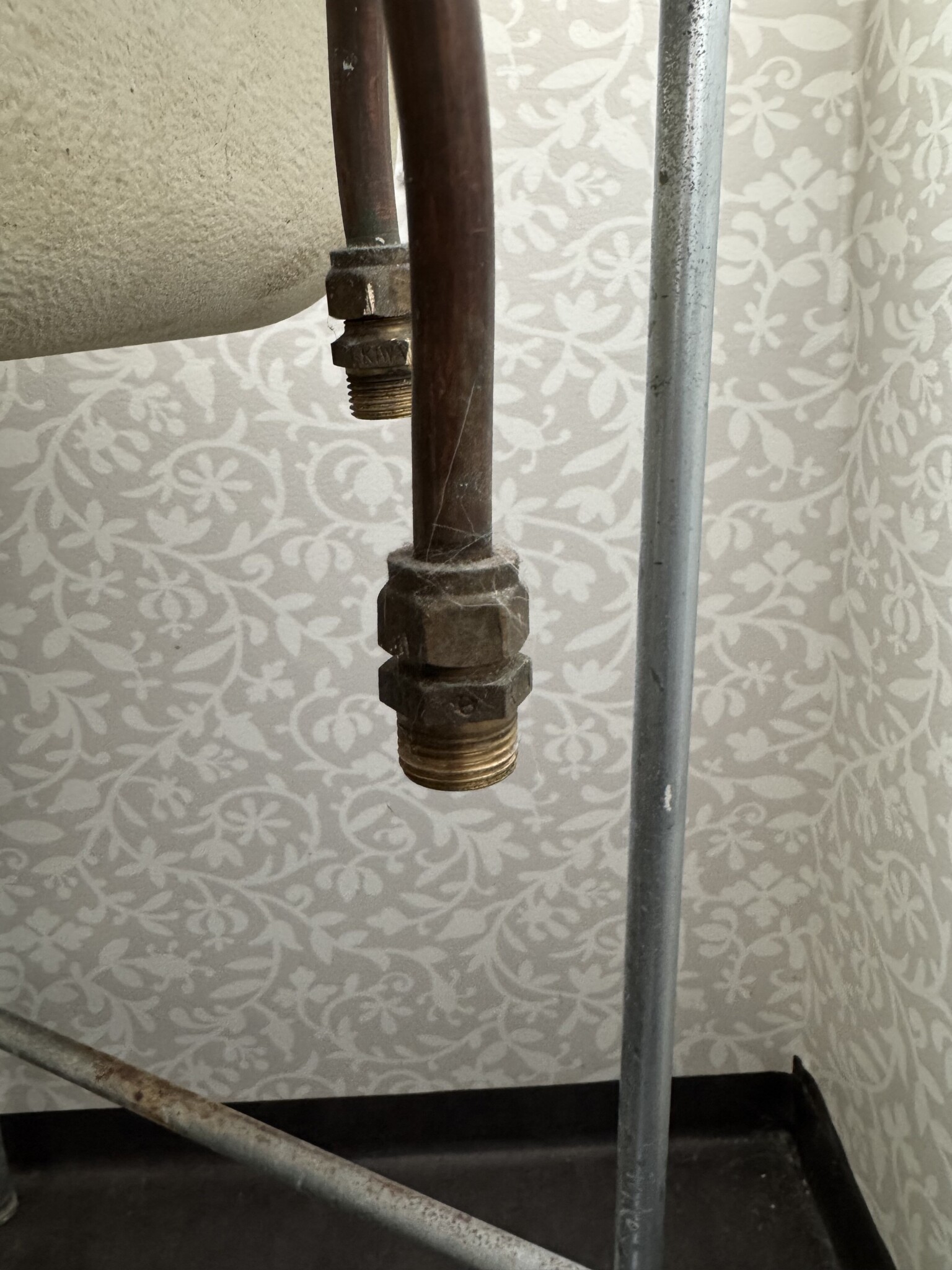

Dessa två rör hänger ner från en kran som ska kopplas in. Kan jag dra på en flexibel anslutningsslang direkt på dessa kopplingar och leda till vattenrören?
Det är ett 12mm kopparrör tror jag. Ska jag då ha en r15 anslutning på slangen?

Anslutningsslang direkt där på är mindre bra då det troligtvis är klämringsände nedåt.
Du behöver en slät yta för att gummipackningen ska täta.
Antagligen är det 10mm rör från blandaren.
Det enklaste är att kapa bort befintliga kopplingar och montera nya med stödhylsa.
