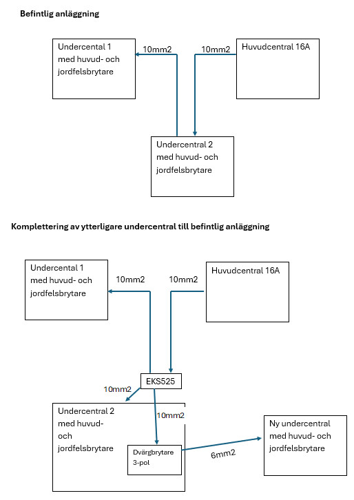

Ansluta undercentral till undercentral....

Är det någon vits att montera 3 poliga säkringar i denna undercentral, mellan EKS525 och kablarna till dom två fördelade undercentralerna?

Följ det som skrevs i din huvudfråga dvs sätt en fördelningsplint nertill och gå ut från den. Och sätt inga säkringar mot de olika centralerna låt allt vara parallellt.

Följdfråga som uppstod nu:
Pratade med en granne och som visar sig ha 20m N1XV 5G6 liggandes som jag kan få.
Då det idag sitter 5G10 i undercentralen jag tänk mata vidare från så får jag, vad jag förstår, inte fördela med denna 6mm2.
Finns det någon lösning för att kunna använda denna 6mm2 till den nya undercentralen?

Jepp med att säkra av den med 25 eller det du behöver i amp som max i centralen. Du kan säkra den med vad du vill, allt mellan 6 och 25 amp. Men inte koppla direkt på inkommande före brytaren. Utan ska ha säkring för sig, genom att direktkoppla före brytaren till säkringar Lämpligt då att lägga den före ev jordfelsbrytare och ha en egen sådan i den nya centralen. Märkes upp på säkringarna, Före JFB. Om den koppls på direkt på inkommande och säkras, så kan du bryta varje central indiviuellt och ha tillgång till ström oavsett vilken du bryter och inte helt fel.J Jessnet skrev:Följdfråga som uppstod nu:

Det är ok att gå vidare med 6 mm² om föregående säkring fortfarande ger skydd.
Tumregelmässigt går det bra i bostäder med en mätarsäkring på max 25 A.
Men om du har ovanligt många ledningar eller bor långt ut på landet med svagt nät så behöver man räkna på det.

Är det lämpligt att använda EKS525 fördelare för att till den nu aktuella nya undercentralen ansluta en 3-polig, 25A dvärgbrytare typ: https://www.elbutik.se/product.html/dvargbrytare-hager-serie-mcn-6ka
med 10mm2 från fördelaren till brytaren och sedan 6mm2 från brytaren?
Tack, Var inte riktigt med där i det praktiska,

Jag är inte heller med på vad du menar i ditt sista inlägg här.
Du pratade om en N1XV 6 mm² till nästa huvudcentral (inte undercentral eftersom den ligger parallellt med den central som du matar från och bryts in i matande central, du använder centralkapslingen endast för fördelning).
Det är tumregelmässigt ok att fördela denna N1XV från din EKS525, utan extra avsäkring, trots att inkommande ledning är 10 mm².
JFBn i mottagande central har ingen bäring på detta. Dess märkström ska väljas efter föregående säkring, så 25 A går bra i en bostad.

Du kan ha 6 mm2 till brytaren också finns ingen anledning till något annat. Men först får du reda ut om du behöver någon avsäkring där. Vad har du tex för mätarsäkring och eventuella andra steg på vägen.J Jessnet skrev:
@Bo.Siltberg @GK100
Jag förstår att mitt försök att förklara nog var lite rörigt....
Försökt mig på en skiss nu istället.....

Ok. Du kan som sagt tumregelmässigt hoppa över den extra dvärgen till nya huvudcentralen då den bör vara skyddad av mätarsäkringen. Och du kan även använda 6 mm² till huvudcentral 2 om det underlättar.
