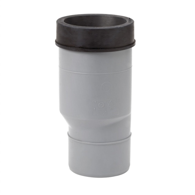

Vi har haft problem med avloppslukt i badrummet. Jag lossade toaletten för att undersöka och ser att den sitter i ett avloppsrör med innerdiameter 120mm. Toalettensanslutning är standard för 110mm vad jag kan se och detta förklarar ju troligen varför det kommit upp lukt. Tyvärr är avloppsröret kapat 5mm över golvet. Finns det några tips på hur jag löser detta?
Du har antagligen en WC-anslutning (Rak eller vinkel) som sticker upp. Den är större än 110 och finns i lite olika varianter.
Om du bara har 5mm kvar av din WC-anslutning ovan golv skulle jag köpa en korrekt WC-stoss och trycka i. Sen ställer du tillbaka din WC.
Köp denna för att lösa ditt problem:
RSK 3106708
https://www.jafo.eu/produkter/wc-anslutningar-wc-stosar/wc-stosar-excentriska/3106708-gas-wc-7-stor
