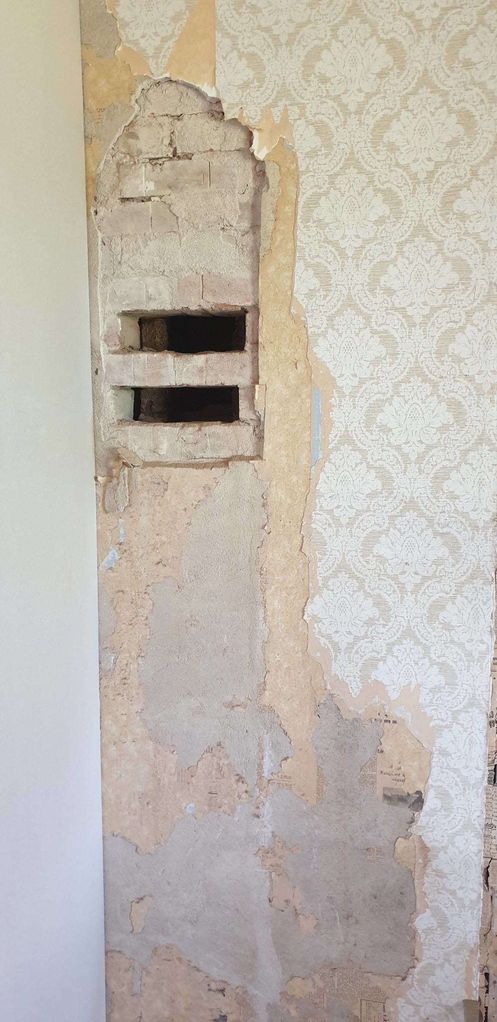

Ska förbereda för en kamin. Det är satt in stålrör och jag funderar på om det går att ansluta med en böj direkt i stålröret? Annars verkar tillvägagångssättet vara att man murar in en stos i murstocken?
Sen hade vi velat snygga till hela murstocken, är det lika att knacka ner all puts och putsa om den? Lär ta längre tid att städa upp än att knacka ner, då den satt väldigt löst.
Delvis utsatt tegelmurstock med gammal puts och tapet, öppning för kamininstallation synlig.

Ja, precis, inmurningsstos är standard. Välj kamin först ock köp en passande stos.
Du har kalkputs så det är väldigt lätt att få ned. Omputsning är nog snabbaste sättet att få en homogen yta. Det kommer att se lappat ut om du lagar.
