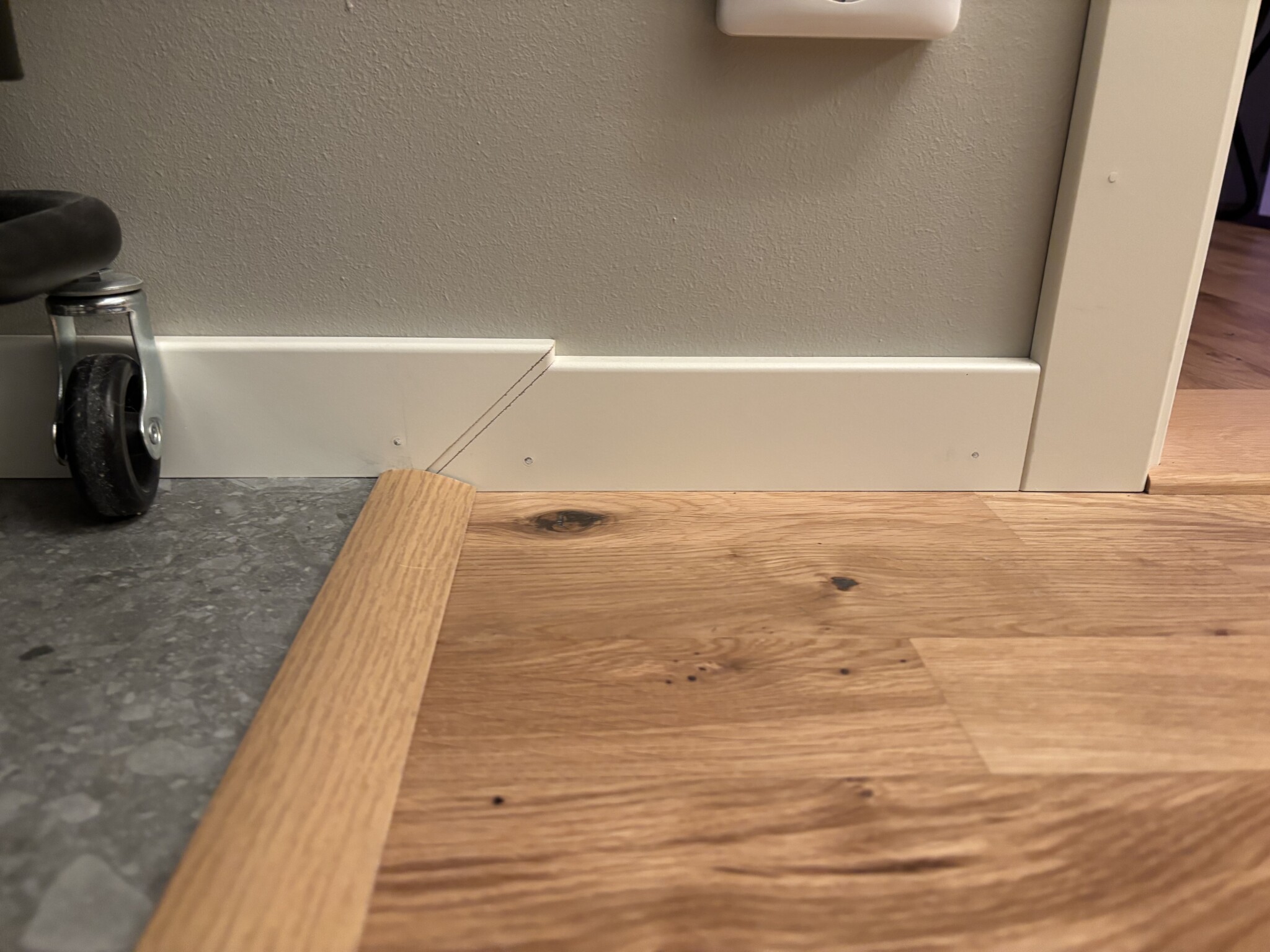

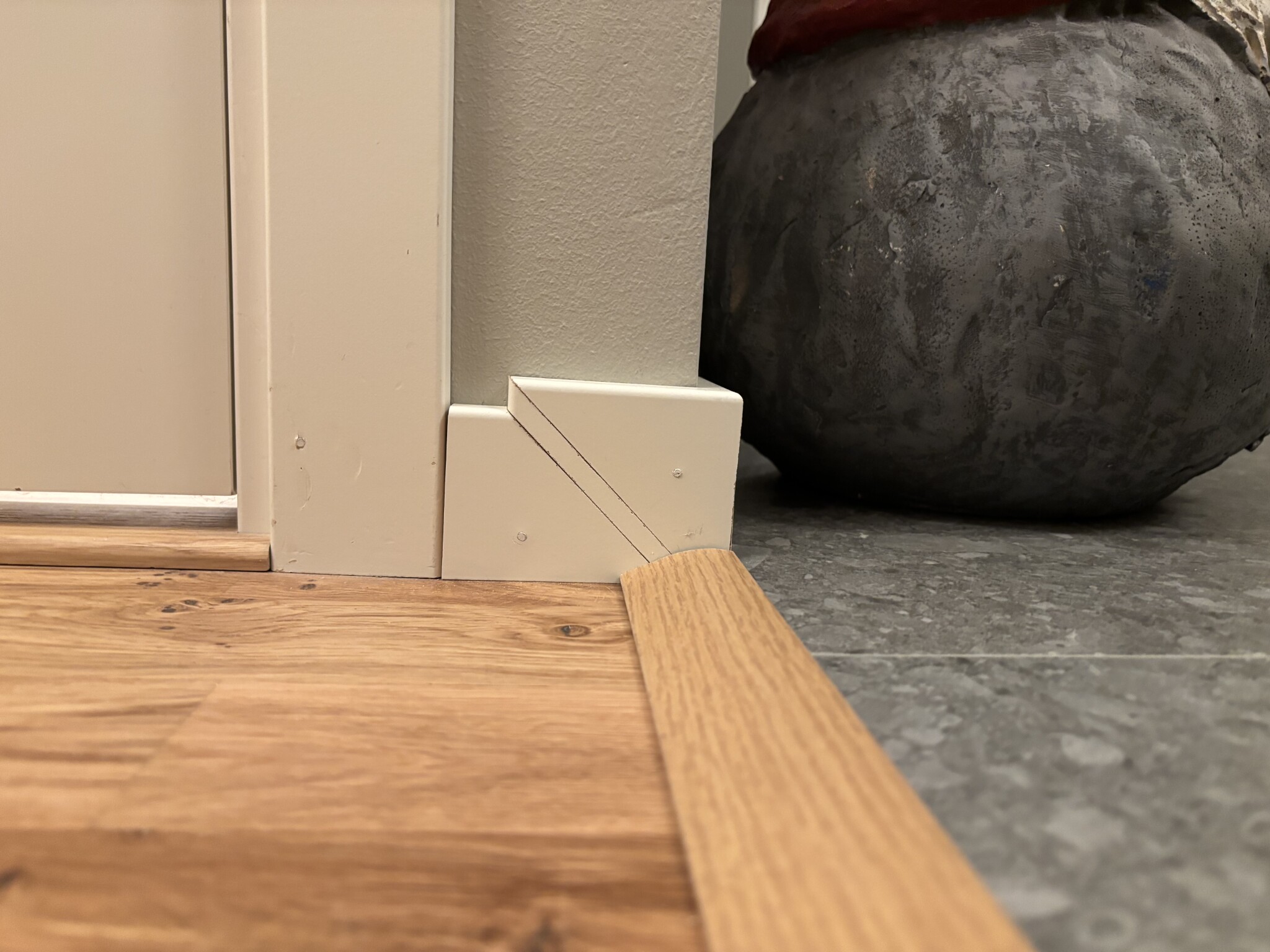

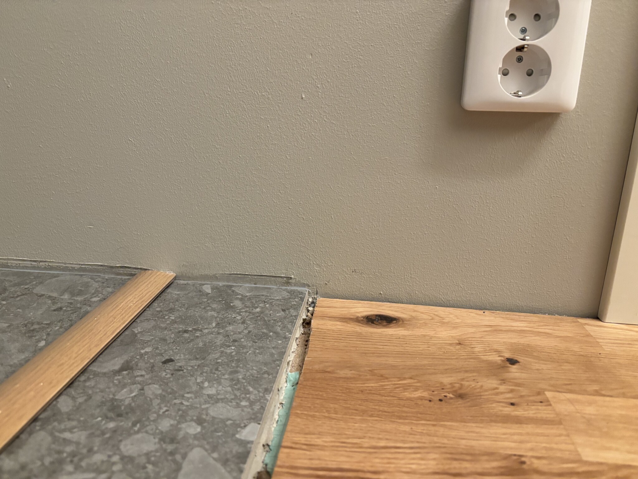

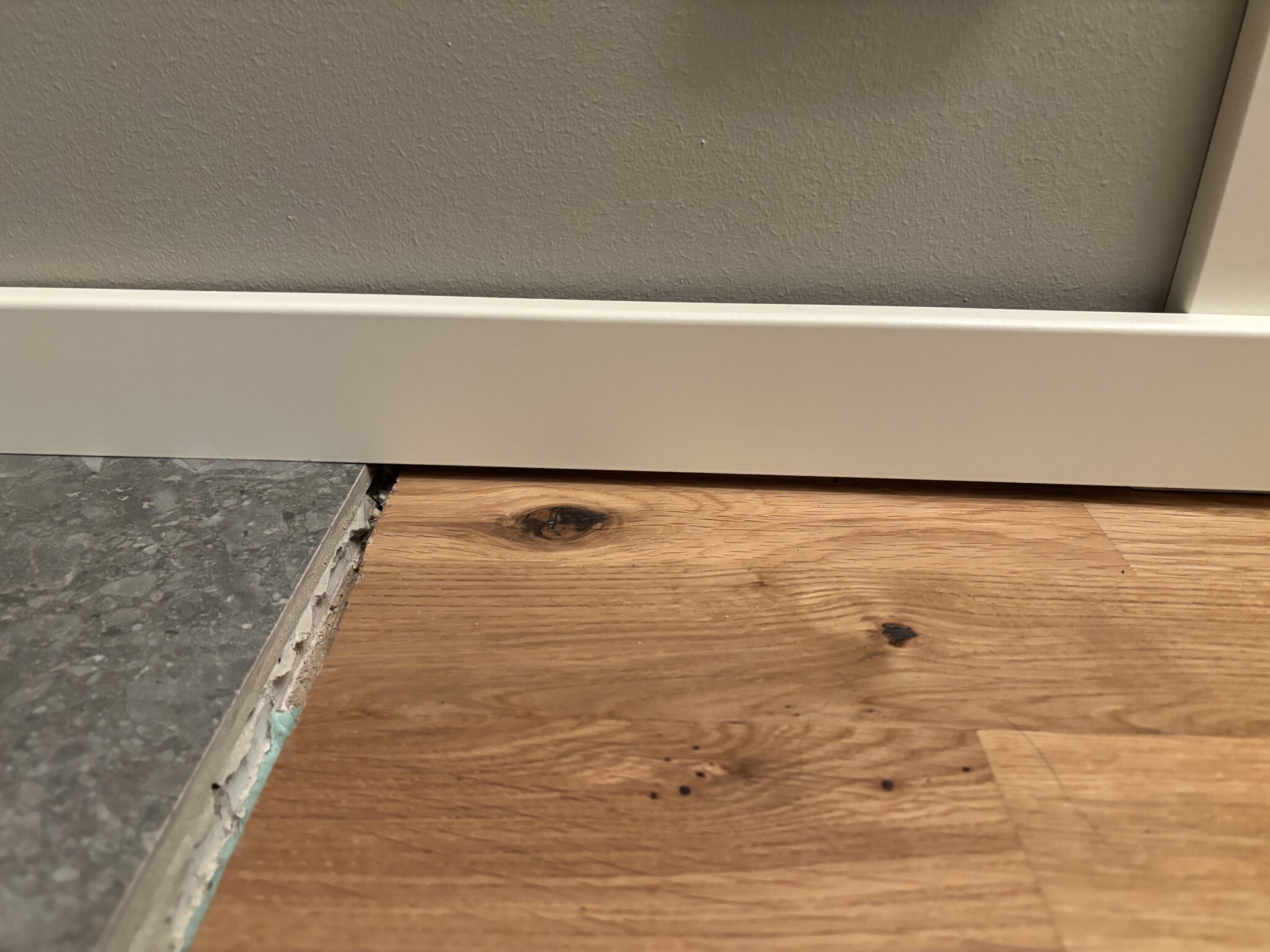

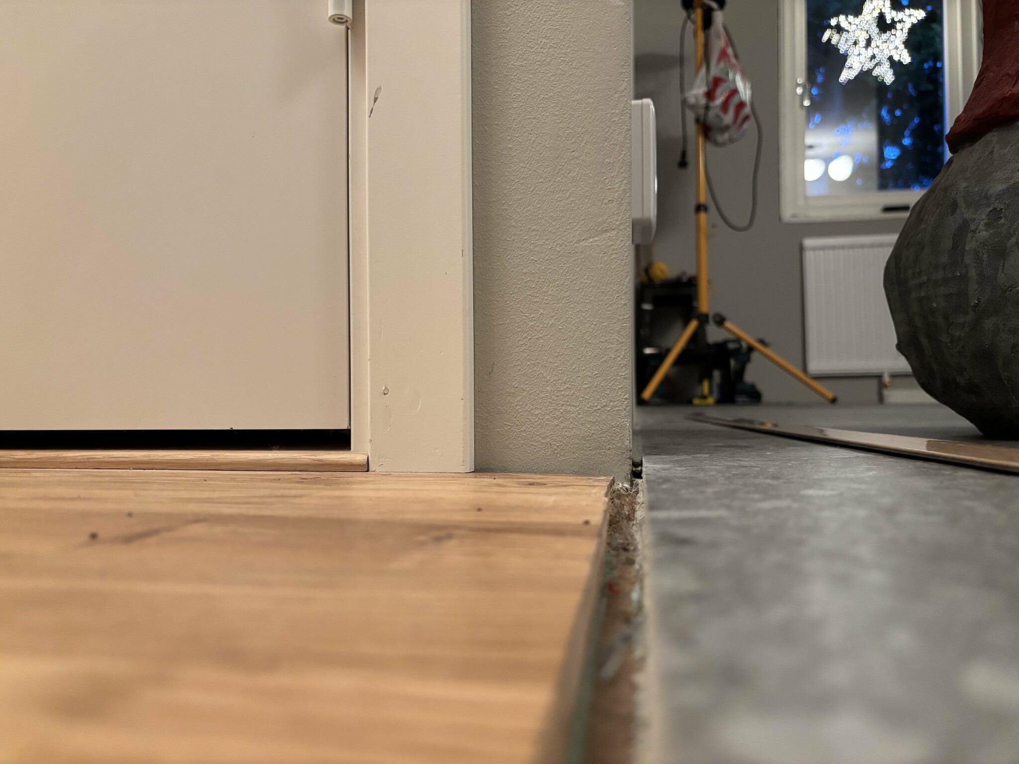

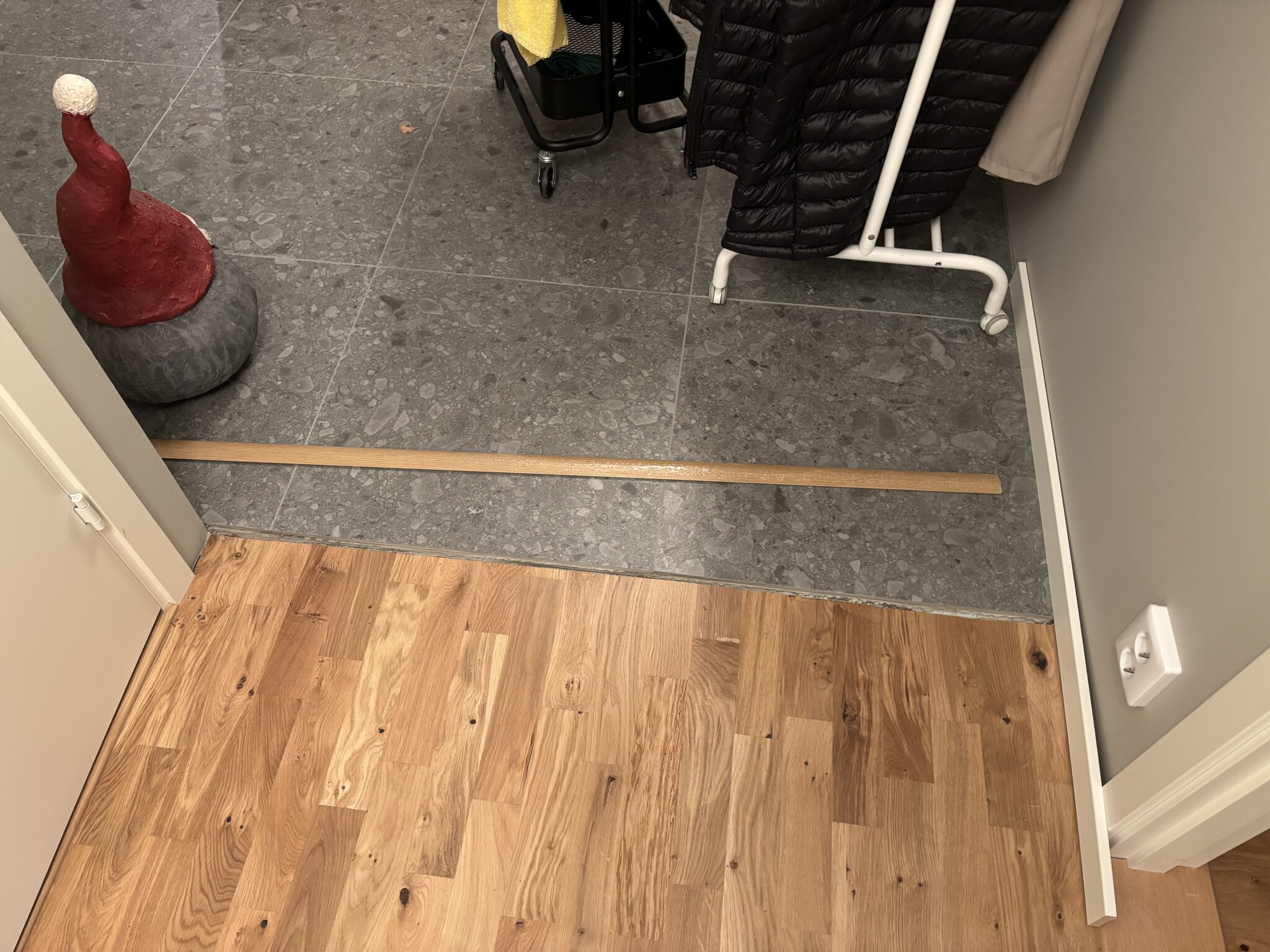

Hur sågar jag detta på ett lämpligt sätt som blir snyggt? Skiljer ca 5 mm i ena änden och vid hörnet nästan 10 mm. Kan tänka mig att gera och göra lite snickarglädje men har svårt att tänka vad som är snyggast.

  • Tröskel övergång mellan parkettgolv och klinkers med tomtefigur bredvid; skillnad i nivå syns, potentiell fråga angående snygg lösning.
  • Golvnivåskillnad vid dörrkarm, cirka 5 mm på ena sidan och 10 mm vid hörn. Behov av att skära eller ge om för snyggare utseende.
  • Olika golvmaterial i hörn av rum med synlig skillnad i nivå och ett eluttag på väggen.
  • Trägolv och grått klinkergolv vid list med ojämn fog.

Förlåt jag ser nu att jag inte varit helt tydlig i det jag skrev. Nivålisten mellan golven finns och den är bara att kapa i rätt längd. (Syns på första bilden)
Det jag var ute efter var hur sockeln längs väggarna kan skarvas på ett snyggt sätt då klinkern har en höjd och parketten en annan.
Hoppas det gav mer mening. 😊

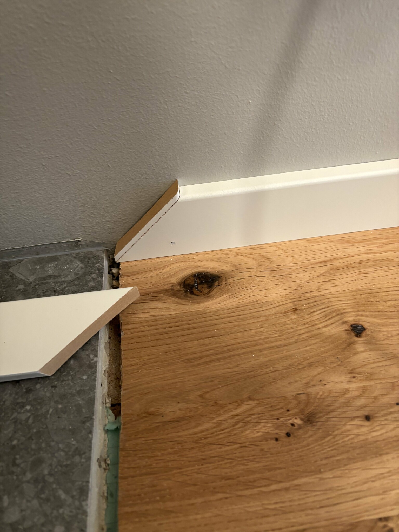

Klyv av den så den blir smalare över klinkern.
anthoon14
Problemet blir då att hela rummet med klinker behöver klyvas mer eller mindre och det har jag inte verktyg till att göra snyggt och eller tid.
Men om man vänder på det så skulle man kunna fälla in en list under sockeln över parketten. Så din idé var faktiskt inte dum.
Faktiskt kanske snyggast för att inte bryta linjen på sockeln.
Eller så köper du en bit sockel som är lite högre och klyver ner den i önskad höjd.
7ender och 2 till
Japp den tanken flög förbi precis också.
Det blir nog absolut snyggast och smidigast. Tack. Återkommer.

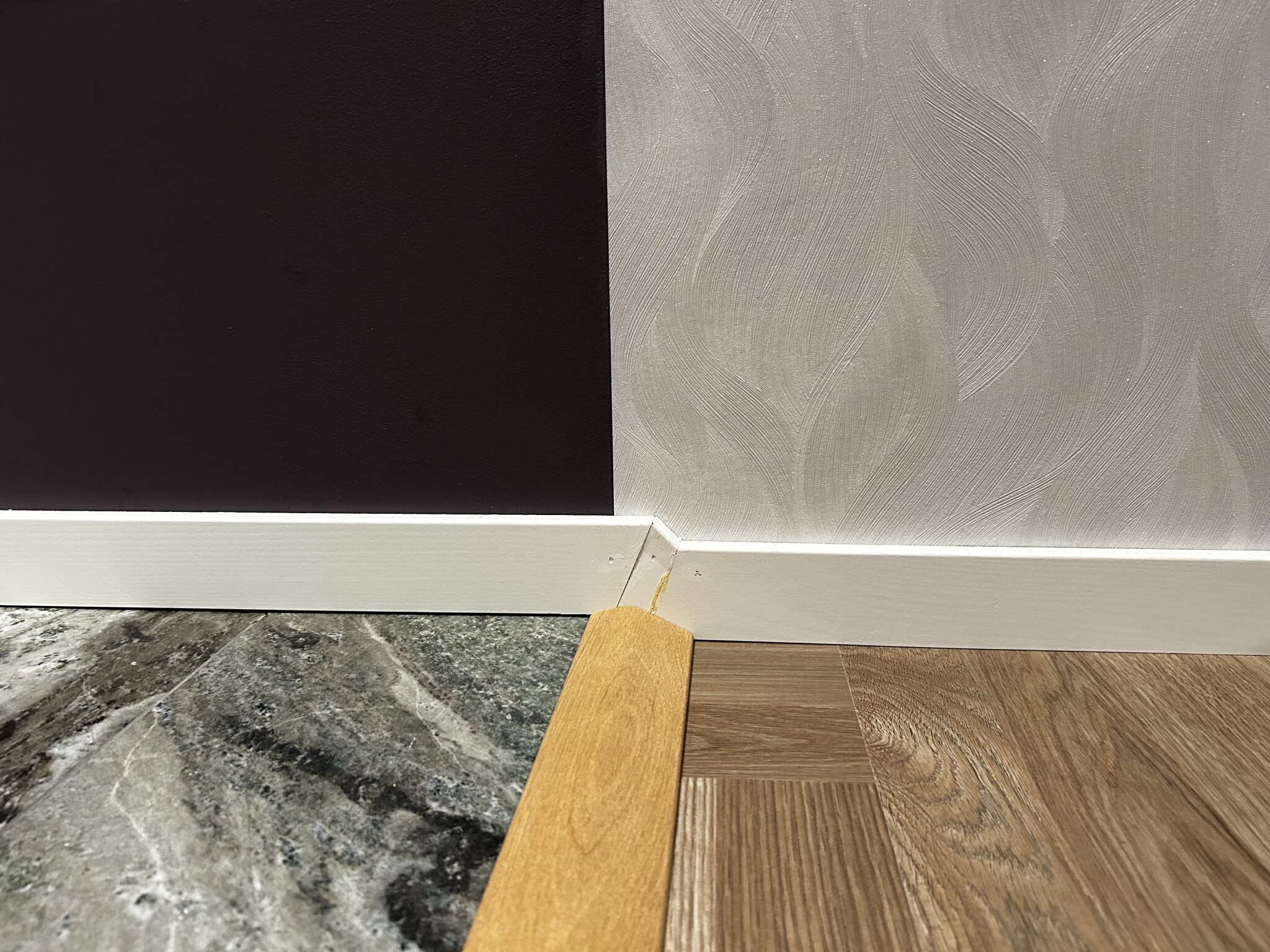

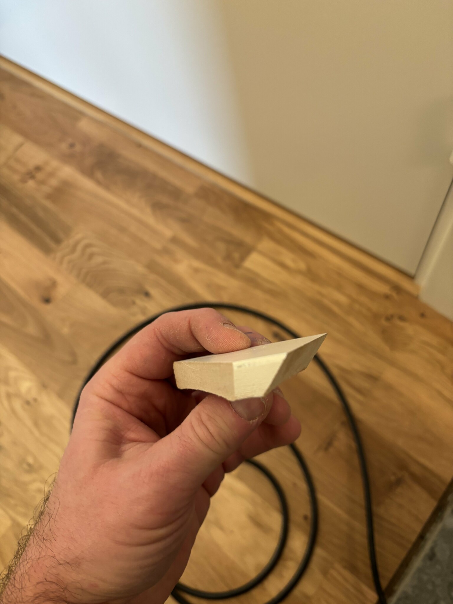

Såhär blev det. Med lite färg på så märks det nog inte så mkt. Ganska nöjd ändå.
Hittade ingen sockel som kunde sluta än på ett snyggt sätt och orkade inte fundera vidare på det.
Det man kan tycka något om är väl nivåskillnaden. Men den finns ju där av en anledning.

Anderscurl
Likt hur vi löste det. Lite mjukfog och färg på det sen så.
Hörn med golvlister och möte mellan två golvtyper, en i stenlook och en i trä, infogad list med skarv och behov av mjukfog.
Dr Benz
Ja frågan är om man skulle haft lite lutning på skarven istället… hm det såg nog lite bättre ut ändå.

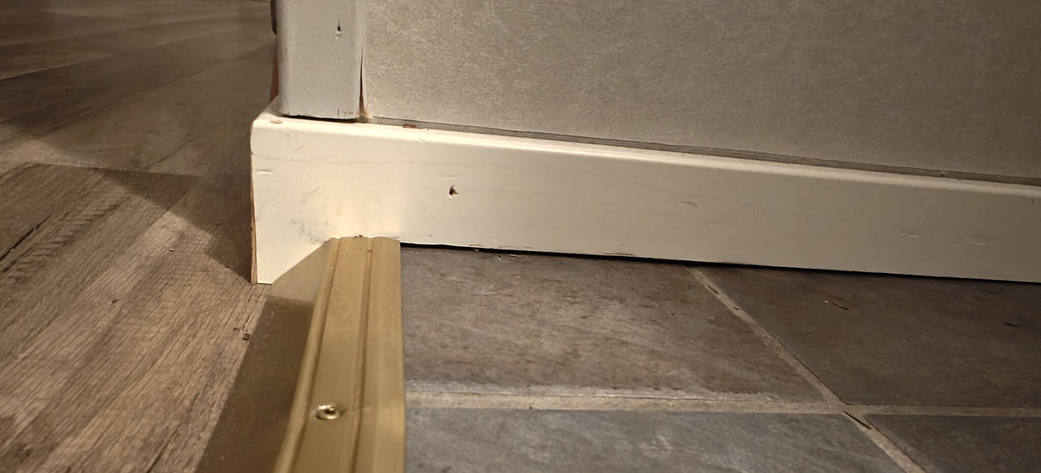

F
Såhär gjorde vår tidigare ägare.
Närbild av en avhyvlad sockel vid en nivåskillnad mellan två rumsgolv, med en mässingsfärgad tröskel i förgrunden.
Sockeln är avhyvlad vid nivå skillnaden. Ingenting vi tänker på.
