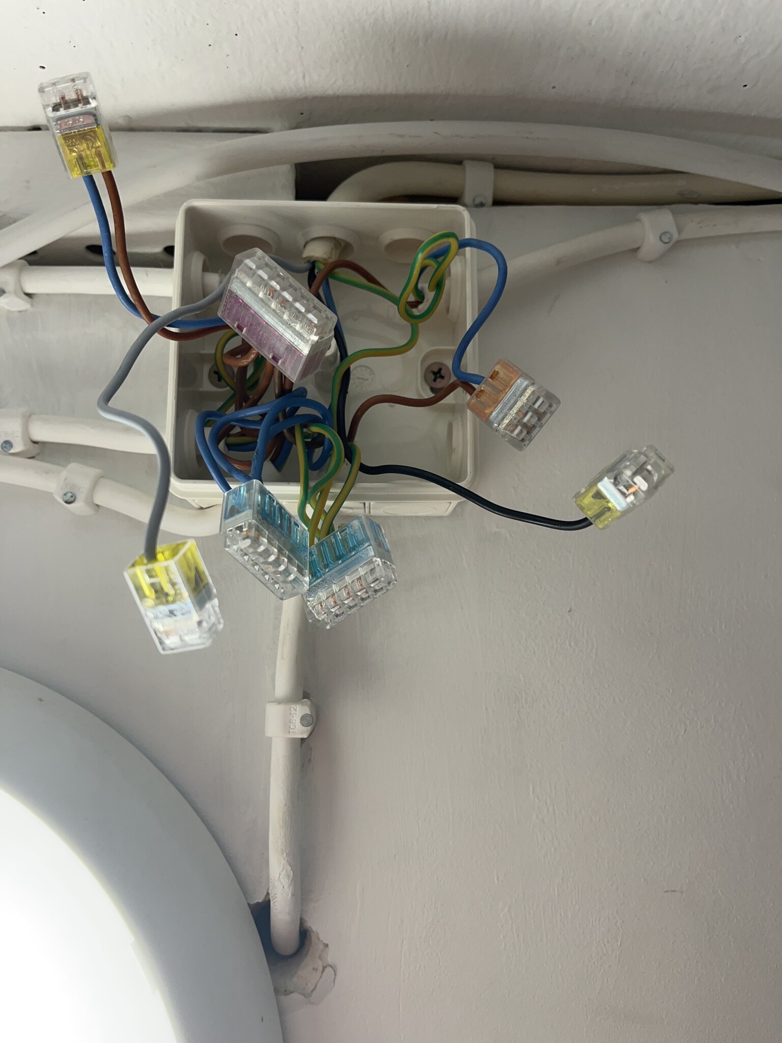

Går det att ansluta ett sladdställ från en handdukstork direkt i denna dosan?
Den sitter så bra till på andra sidan väggen där torken ska monteras.
På nått sätt måste det gå tänker jag men hur? Vilken sorts koppling ( och plint) mellan torkens anslutnings sladd?, just nu med stickpropp på men den får ju klippas av.
Jag har ett kitt för dold el-anslutning som blir bra att använda.
En öppen kopplingsdosa med flera färgkodade kablar och anslutningsplintar monterad på en vägg.
Nej tyvärr, inga anslutningssladdar genom väggen, och dessutom inte från badrum till ett angränsande rum.
Då får montera en anslutningsdosa i badrummet med en installationsledning rakt genom väggen.
Ok, fattar låter helt rimligt!
Hur kopplas appartsladden från torken i hop med installationsledningen? Alltså med vilken sorts plint?
En anslutningsdosa har en plint avsedd för detta. Dom kan se lite olika ut. Här är ett exempel.
