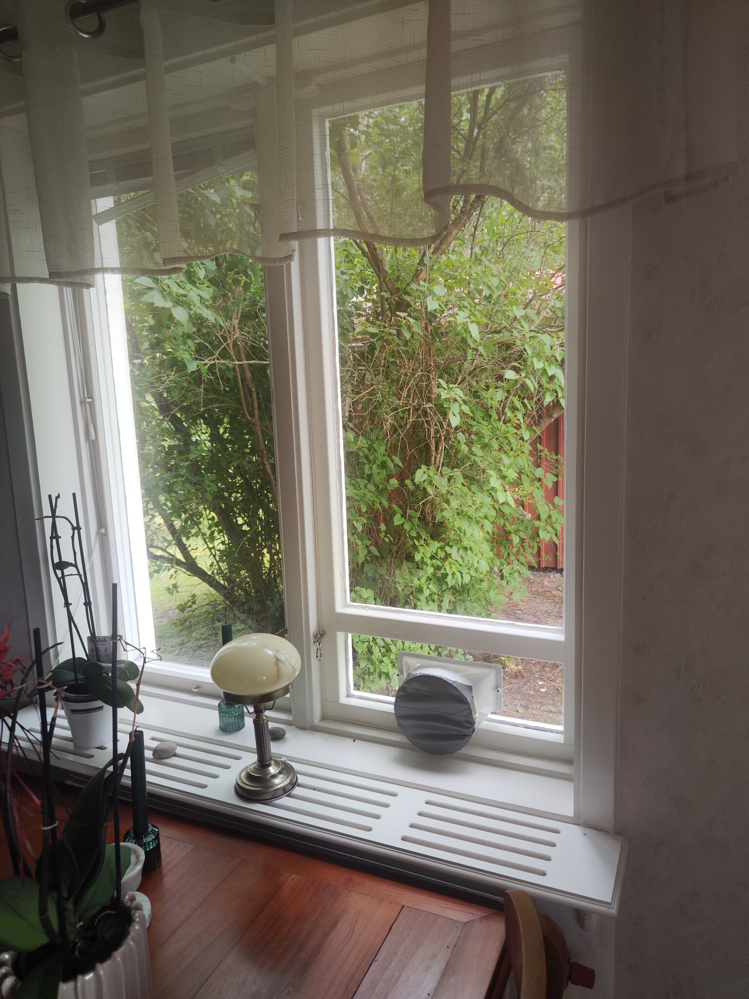

Hej givetvis är en luftvärmepump att föredra alla dagar i veckan.....men har man inte möjlighet att montera en sådan/ekonomi för ....så får man helt enkelt köra på en portabel ac med högt arbetsljus etc.....jag lösde det med ett "sommar fönster" så att jag kan ha stängt och magnetkontakt till larm i funktion....lite jobb/kostnad men är en variant....
  • Fönster med hemmagjord lösning för portabel AC, med en luftslang genom en öppning och en magnetkontakt för larm, omgiven av växter.
