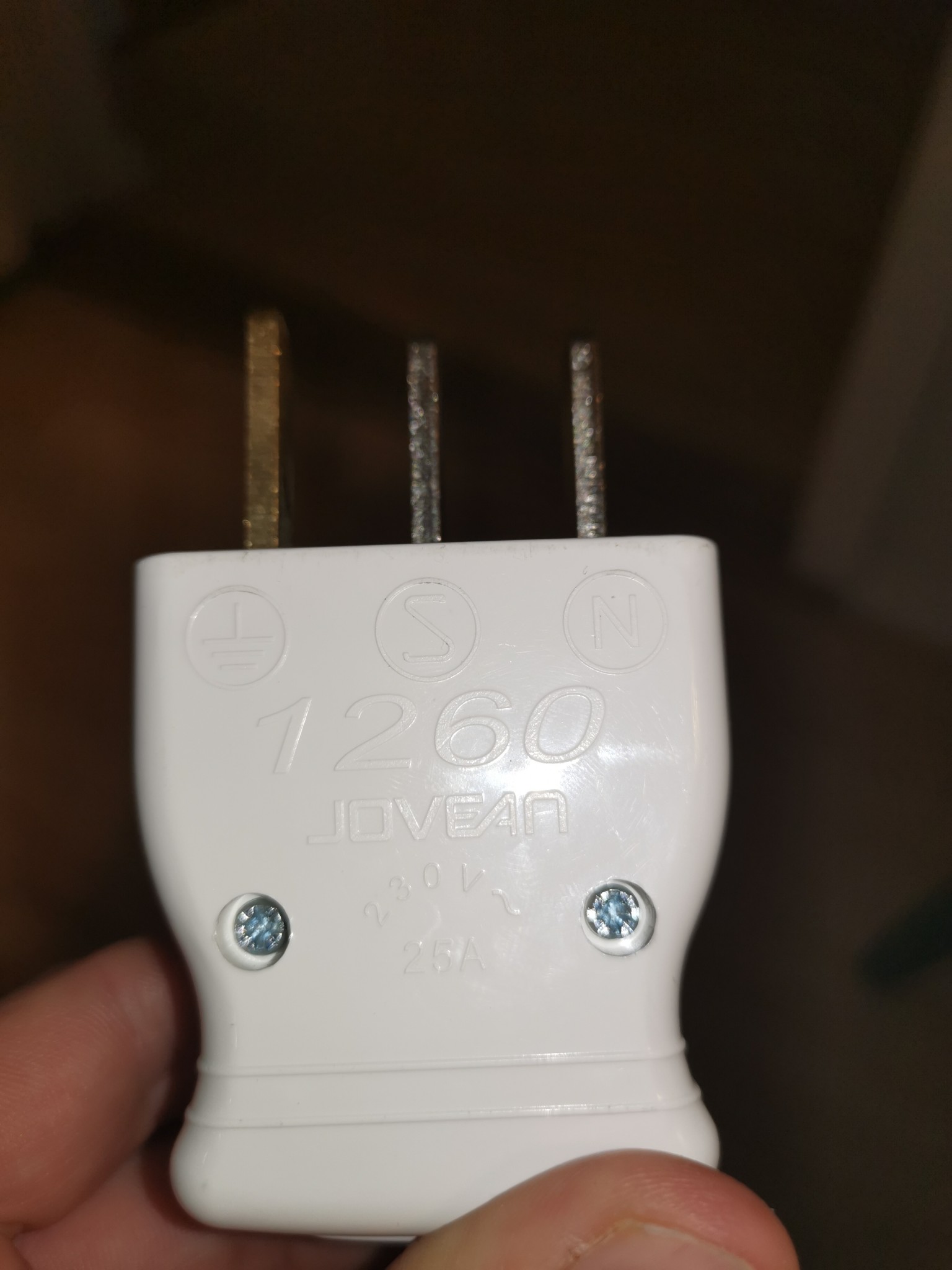

Ansluta ny induktionshäll
Länken jag delade går till tillverkarens hemsida. De har ritat nollan i mitten och jag tror på dem. Skall det vara principiellt riktigt så skall du ha nollan i mitten. Men spisen kommer att fungera lika bra om du kastar om fas och nolla.
Norwesco donet är väl förbjudet att användas tillsvidare.
https://www.elinstallatoren.se/inne...kopplingen-norwesco-stoppar-norska-spisdonet/
S Står för Sverige (Semko)
De är dom två jacken som skall förhindra att kontakten vänds fel, men med lite våld så går den att trycka i på fel håll. Särskilt då den förväntas att vara trög,
De är dom två jacken som skall förhindra att kontakten vänds fel, men med lite våld så går den att trycka i på fel håll. Särskilt då den förväntas att vara trög,Den gled in hur lätt som helst. Inget våld. Angående att den ska vara förbjuden, säljs ju lite överallt.
