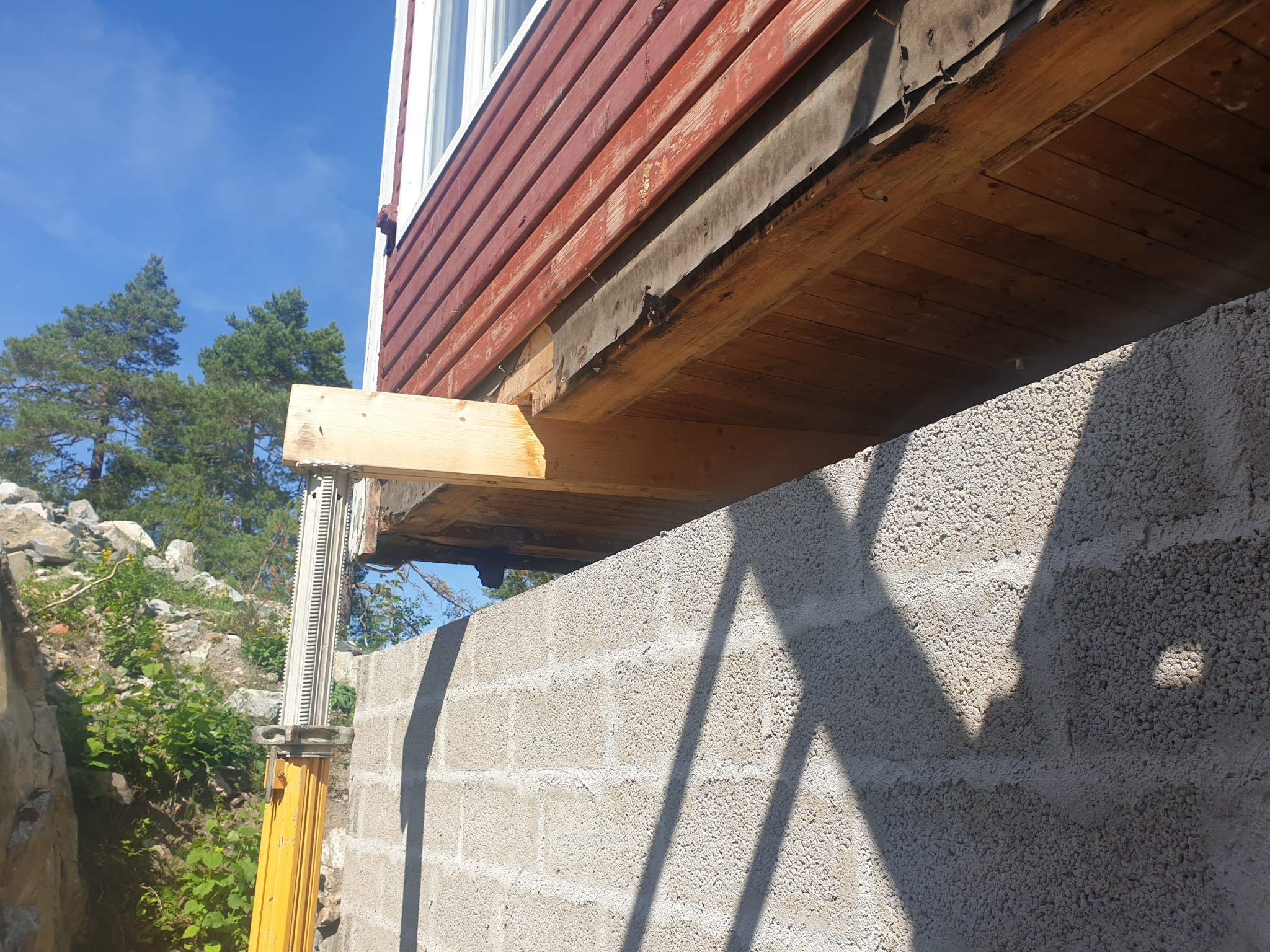

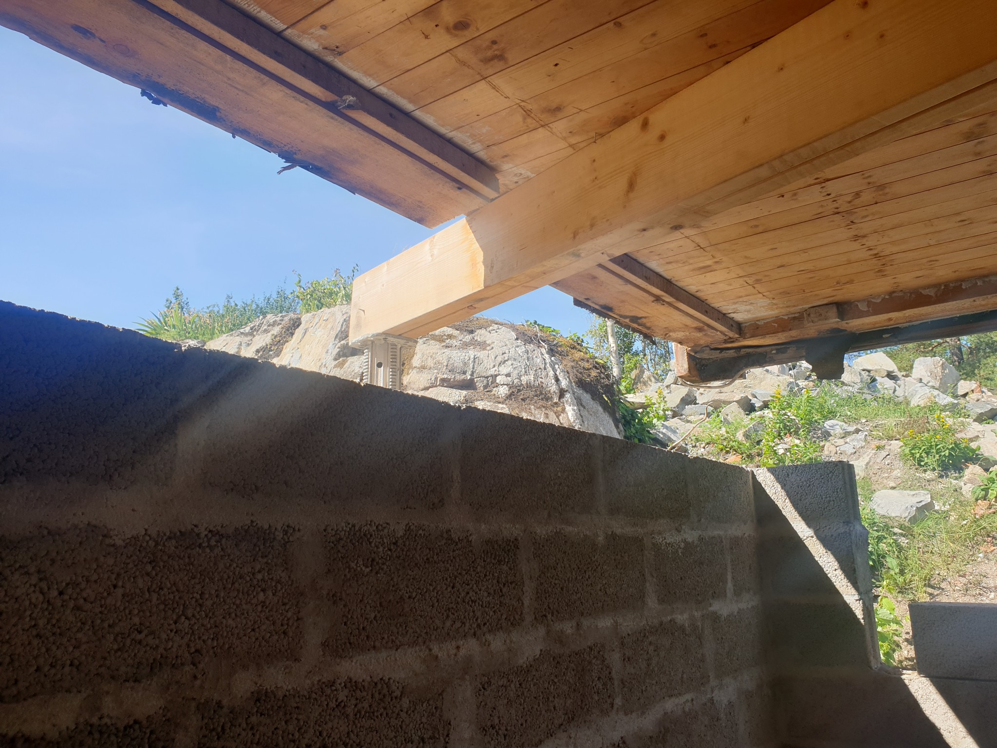

Jag håller på att mura upp en källarvägg av lecablock som ska ansluta till en befintlig syll som övervåningen vilar på (se bilderna nedan). För detta har jag ett par funderingar som jag hoppas ni kan hjälpa mig med.
Del av hus med tillfälligt stöd och utsatt träbjälklag under pågående renoveringsarbete.
Träbjälkar för takstomme ovanför en grå betongvägg med klippor och grönska i bakgrunden.
1) Hur gör jag anslutningen mellan lecablocken och syllen? Det kommer skilja cirka 2-3 cm när de sista två raderna murats. Jag har fått tips om att antingen kila eller lägga dit murbruk. Om det är kilning som gäller, vilka typer av kilar använder jag och vad fyller jag hålrummet runt kilarna med?
2) Har ni några tips på hur jag kan fixera syllen i murblocken så att övervåningen fixeras på plats?
Tacksam för svar!

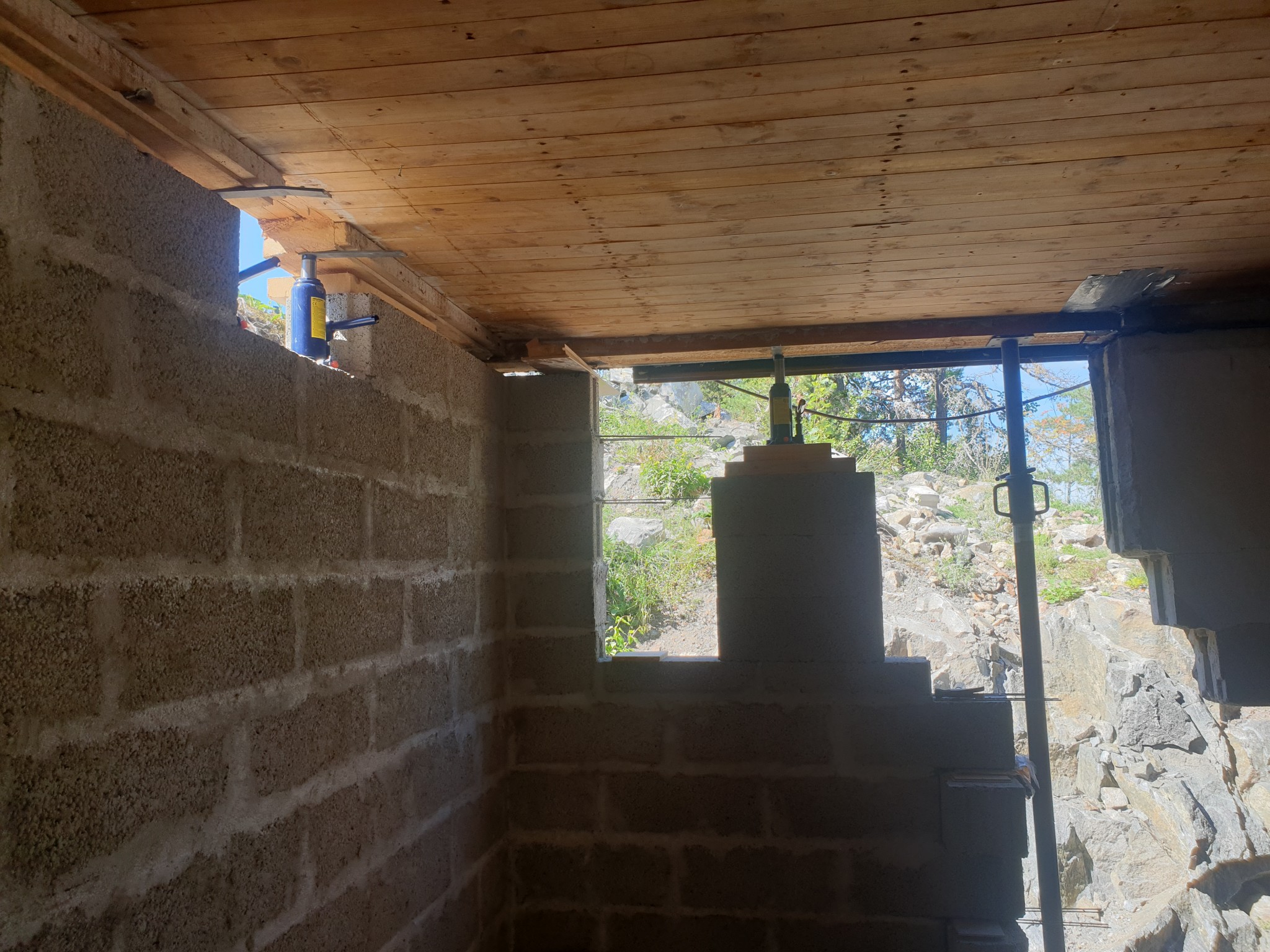

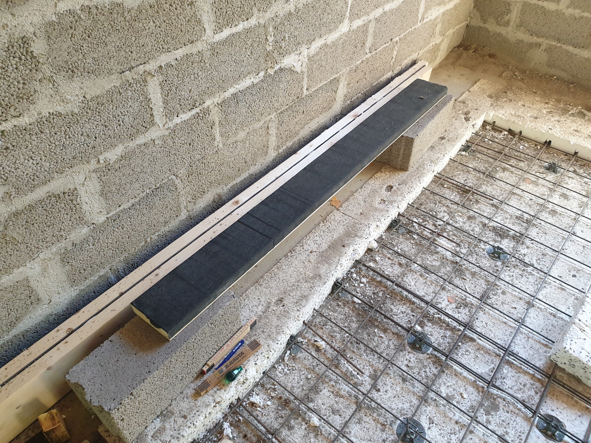

Jag löste det hela genom att lyfta upp huset något med hjälp av domkrafter (hydraulisk domkrafter ifrån Biltema) i samma hål där stämpen stod för att lägga in extra syll mellan befintlig syll och den murade väggen.
Denna förlängda syll förberedda jag genom att limma dit syllpappen i förväg och sedan sågade jag ut hål för domkrafterna innan jag la dit den och sänkte ner huset igen.
Ny förberedd syll med syllpapp monterad vid murad vägg och utsågade hål för domkrafter.
Huslyft med hydrauliska domkrafter för att infoga ny syll i konstruktionsunderlag.
Huslyft med hydraulisk domkraft och extra syll mellan befintlig syll och murad vägg i en byggarbetsplats.
