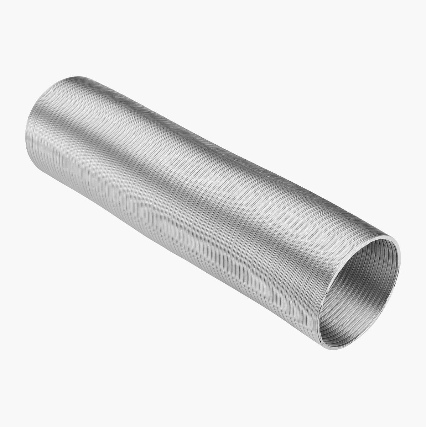

Conura tar väldigt bra betalt för sitt kitt när det bara är övergången 110 till 67 som behövs.
Jag köpte alu-flexslang på biltema och vek ner ena änden till 67mm för att göra övergången mellan mitt tilluftsrör och kaminen. Ändarna är fastsatta med slangklämmor.
[länk]
Hur gick du till det att vika röret? Jag står nu med ett exakt sådant rör du länkar till på biltema men fattar inte hur jag kan vika den till 67 mm?
Klipp i det rör eller slang du vill göra mindre, dra sen åt en slangklämma.
Blir det inte en rätt stor springa där luft sugs in? 67 mm från 100 mm är en del? Eller tänker jag fel ?
Får du det inte tillräckligt tätt kan du ta ventilationstejp eller nån fogmassa att täta med.
