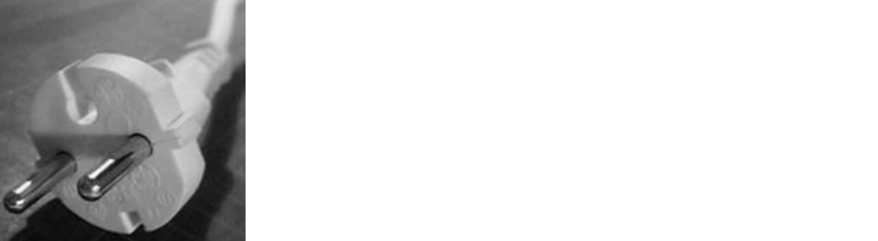

En jordad stickpropp utan ansluten jord innebär ju ingen risk om lampan är dubbelisolerad. Det finns mycket som har en jordad stickpropp som inte har någon jord ansluten. Ett exempel är dammsugare som nästan alltid är dubbelisolerade och är anslutna med en tvåledare. Dom stickpropparna brukar även sakna jordbleck.K Kvisthberg skrev:
Fast just moderna dammsugare har aldrig en jordad stickpropp utan en ojordad med små ursparingar för jordblecken.E elmont skrev:En jordad stickpropp utan ansluten jord innebär ju ingen risk om lampan är dubbelisolerad. Det finns mycket som har en jordad stickpropp som inte har någon jord ansluten. Ett exempel är dammsugare som nästan alltid är dubbelisolerade och är anslutna med en tvåledare. Dom stickpropparna brukar även sakna jordbleck.

Nej, uttaget bestämmer inte det. Det är lampan som bestämmer vilken slags stickpropp det ska vara, ojordad eller jordad. Du verkar ha tillverkat en lampa som kan klassas som dubbelisolerad. Då ska den ha en ojordad stickpropp. Sådana finns för montering på sladd, men inte i Sverige där de är förbjudna, utan du får köpa utomlands. Bättre är att köpa ett färdigt sladdställ som du klipper i "lampänden", eller ett färdigt set med både lampsockel och stickpropp. Då får du på köpet allting dubbelisolerat.K Kvisthberg skrev:

Jo då, det är en europeisk standard, EN50075.K Kvisthberg skrev:
Flat icke demonterbar tvåpolig stickpropp 2,5 A 250 V med sladd för anslutning av bruksföremål av klass II

SS 428 08 34 är ett Svenskt tillägg till den internationella IEC 60884-1 (se ovan). Där beskrivs den ojordade CEE 7/17 som tydligen inte heller får vara isärtagningsbar (byta/skruva fast kabel ej tillåtet) då den är dubbelisolerad (måste vara av typen helgjuten plast).
Denna har samma mått på stift som den jordade stickproppen och passar med standarden för uttagen. Stiften klarar mer ström (10-16A) och värme då de inte är gjorda i plast som på lilla europluggen.
