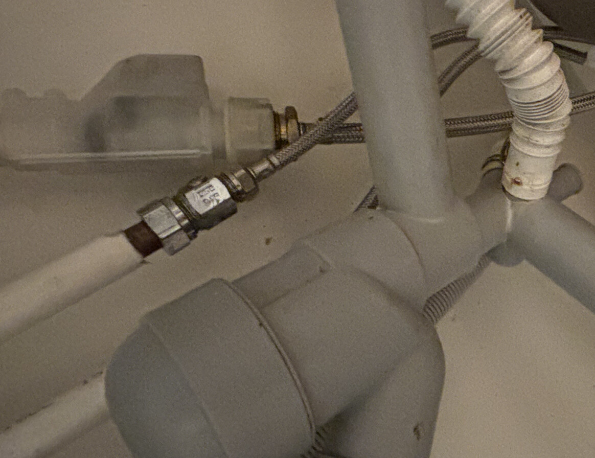

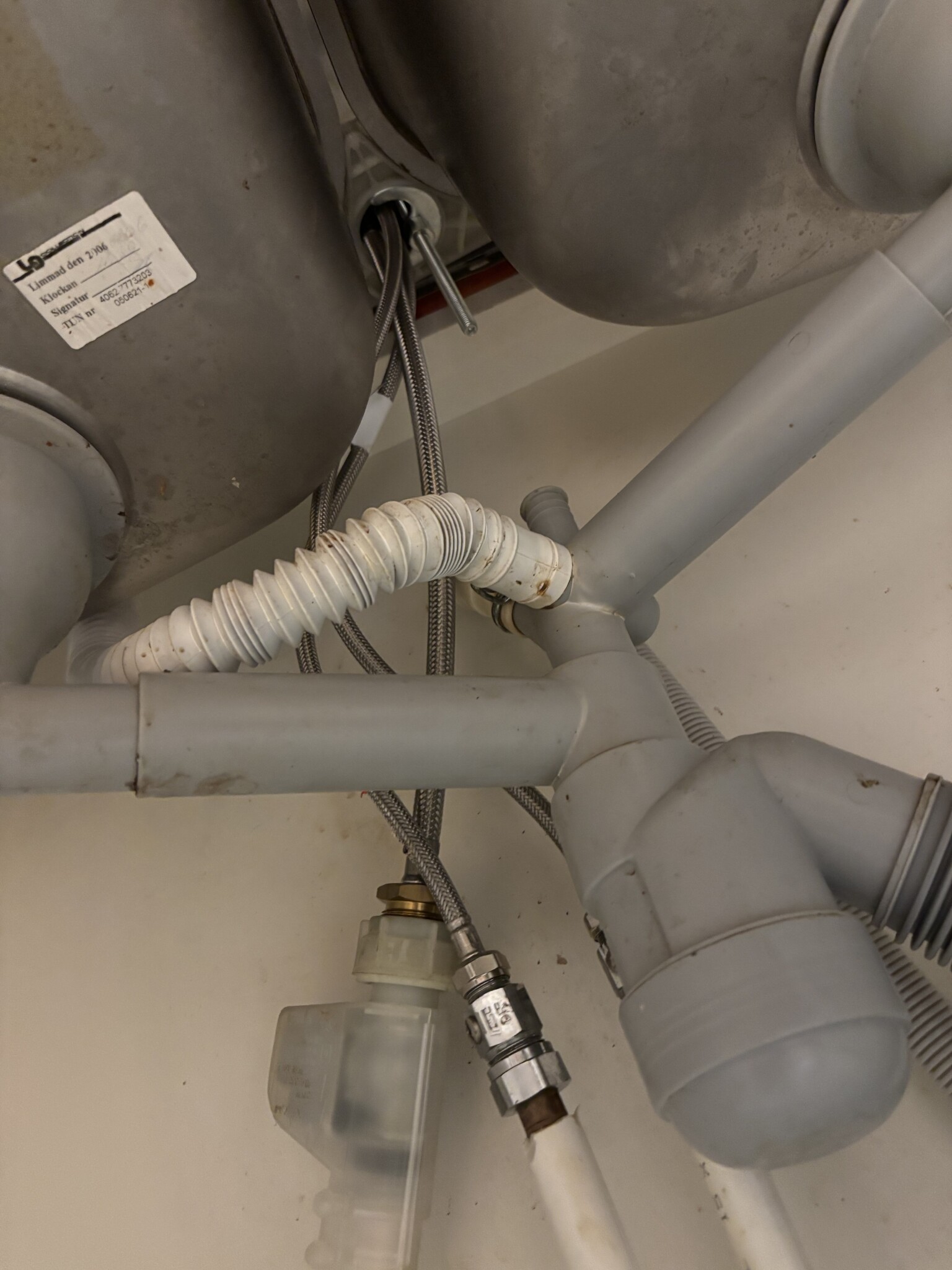

Har precis köpt en ny diskmaskin och den kan/bör anslutas till varmvatten.
Nu är den gamla säkert ansluten till kallvatten, men det jag funderar primärt på är att diskmaskinen verkar inkopplat till blandaren ovanför diskmaskinen..
Så frågan är om jag kan lösa så blandaren skickar varmvatten ner till röret istället för kallvetten

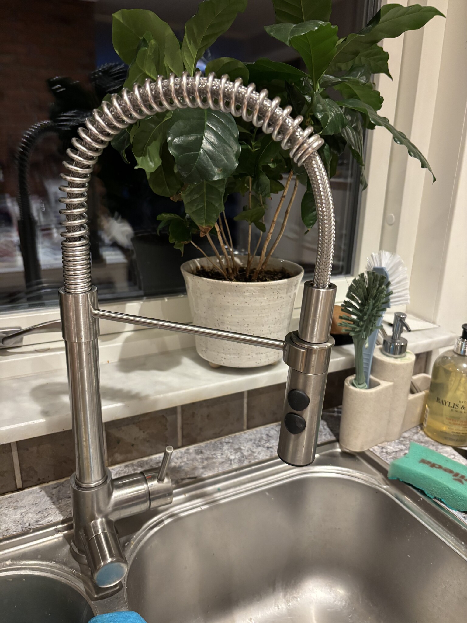

Problemet är bara att jag inte har någon aning om vad det är för blandare i köket
Jag misstänker att det är en IKEA Vimmern, någon som har en bra ide hur jag kollar det? Och om det går ändra så jag skickar ner varmvatten istället? Om inte.. Byter jag bara ut nippeln till en T-koppling?

Ja, det ser ut som Ikea Vimmern men med diskmaskinsanslutning.
"Normalt" tar man loss vreder och vrider det en bit.

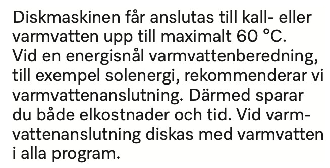

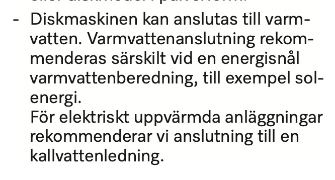

Varför bör diskmaskinen anslutas till varmvatten?

För det ska enligt manualen spara energiDemmpa skrev:

https://media.miele.com/downloads/dd/64/00_C7F138384BA81FD08ACDC1CF077ADD64.pdf
Utgår från att du pratar om vredet till just diskmaskinsavstängningen.. Vilket känns J rimligt! Och de borde jag ha kollat före jag raljerar på forumet :S
