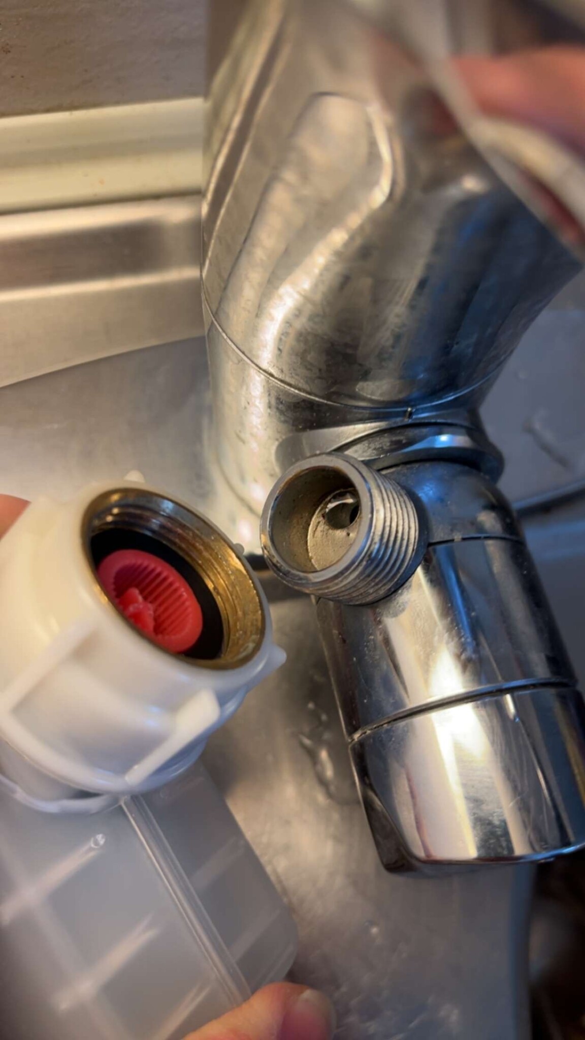

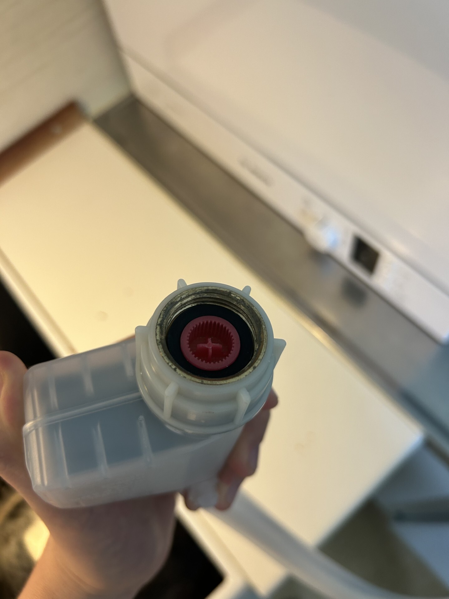

Tjena gott folk. Jag har nyligen köpt en diskmaskin som inte får plats under diskbänken så jag måste ha den ovanpå, problemet är att inlopps-slangen inte passar till kallvattnet på köksblandaren. Jag har letat runt lite och det verkar som att jag måste köpa en övergångsnippel/bussning för att den ska gå att montera på.
Nu till mitt dilemma.
Jag har ingen aning vilken storlek o så jag måste köpa, går det att ta reda på?

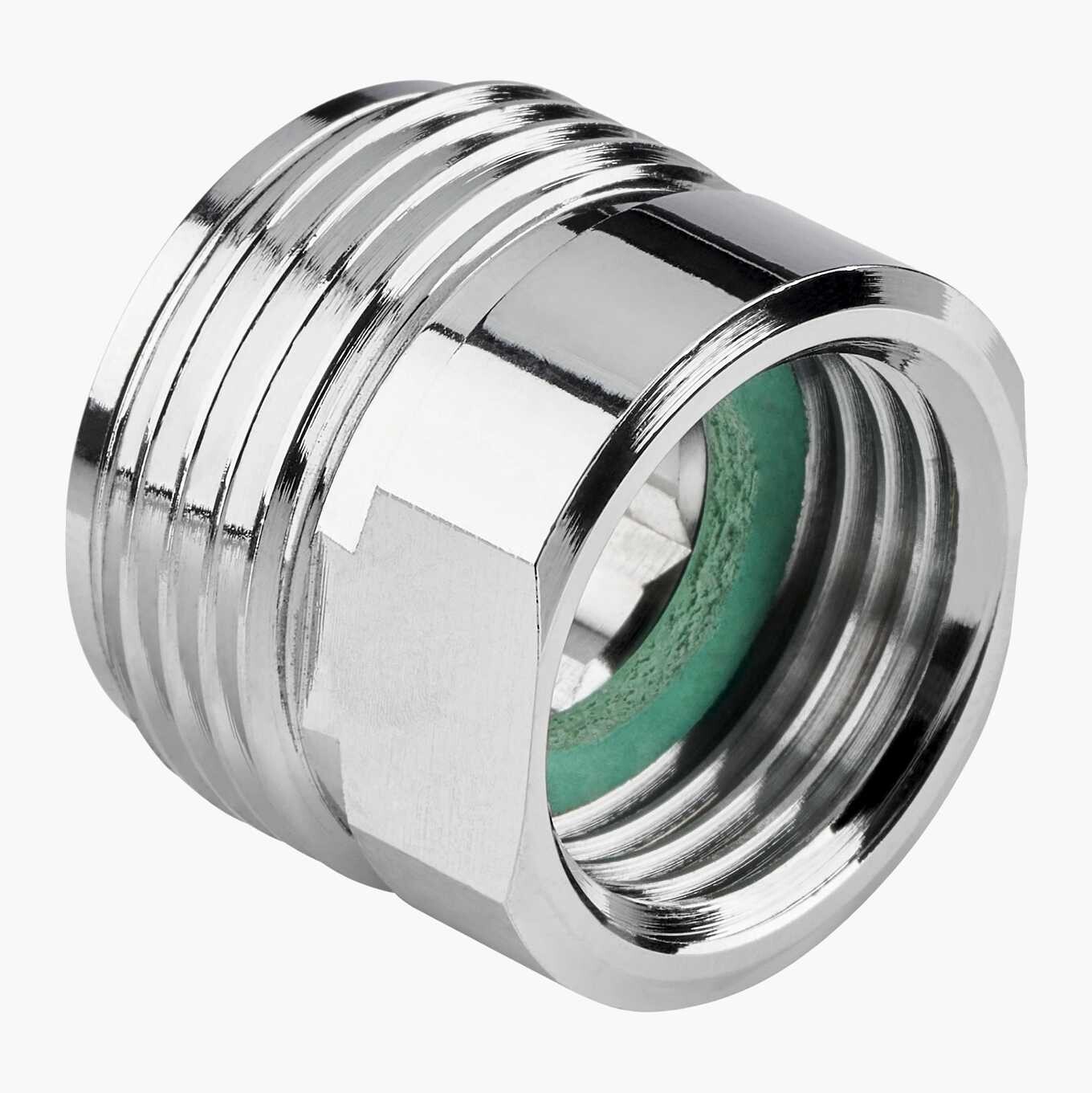

Du behöver en övergång med invändig planpackning i dimension 20x15 (3/4"x1/2").
Plug and play!
Ingen mer gängtätning behövs mer än denna.
Kan tex köpas här:
https://www.biltema.se/bygg/vvs/san...ngar/overgangsnippel-34r20-x-12r15-2000053963
https://www.byggmax.se/övergångsbussning-r15inv-x-r20utv-p316271
https://www.hornbach.se/p/overgangs...ng-g10-invandig-g15-utvandig-8187017/5139801/
https://www.bauhaus.se/overgangsnippel-trio-perfekta-g15#go-to-attributes
