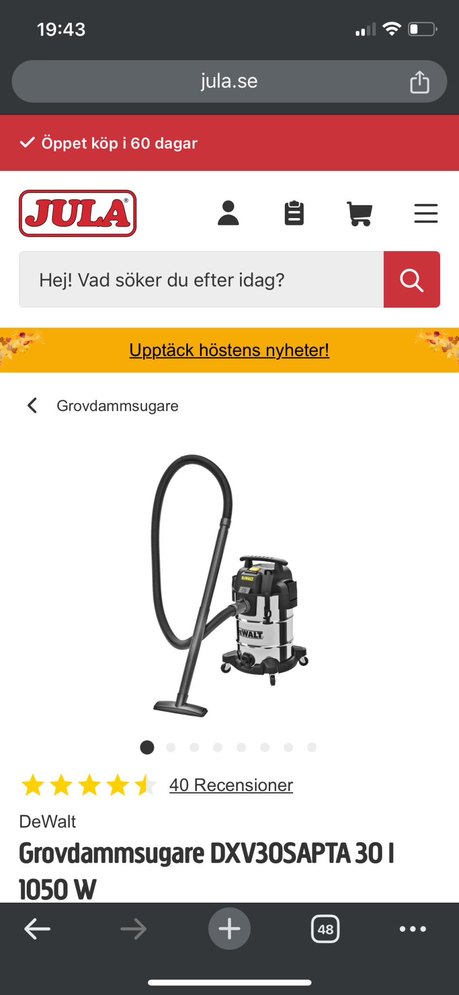

Hej! Jag har köpt en slip från Dewalt och valde också då att köpa deras grovdammsugare.
Tråkigt nog passade inte dammsugaren i slipen och vände till mig deras kundtjänst för att fråga vad jag behöver.
Kundtjänst säger att min dammsugare inte går att ansluta till verktyg då jag istället skulle köpt en byggdammsugare och inte en grovdammsugare. Svårt att förstå detta då det finns en elkoppling på dammsugaren för just verktyg och i produktbeskrivningen står det att det ska gå. Någon som vet mer om detta?
Slangen är 46mm enligt manualen.
Se bilder för vilka produkter de rör sig om.
Tacksam för all hjälp eller vägledning i detta.
  • Skärmdump från webbutik visar en DeWalt excenterslip med betyget 4,8 stjärnor, 280 W.
  • Skärmdump från Jula.se, visar DeWalt grovdammsugare, 1050W, 30 liter, positiva kundomdömen.
ska nog kunna gå med diverse adapter i mellan =)
sök "DeWalt AirLock" så kommer det fram en massa saker så bara se vad som passar
