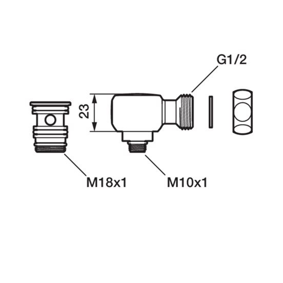

Hej. Jag har en bänkdiskmaskin som ska anslutas till min köksblandare via en bänkdiskmaskinsvinkel.
Vinkeln verkar vara gängad på så vis att det heter G1/2 och diskmaskinsslangen är 3/4" i båda ändar.
Är G1/2 samma sak som att den är 1/2"?
Är det en sådan här jag ska ha, alltså G1/2 till G3/4? http://www.biltema.se/sv/Bygg/VVS/P...gsslangar/Anslutningsslang-av-PEX-2000021163/
Eller kan detta vara något? https://www.bauhaus.se/overg-nippel-utv-20xinv-15-bp.html
Och kommer jag behöva någon form av gängtejp/lin för att täta när jag isf skruvar ihop åbäket?

Ja packningar finns. Men frågan är om det inte är bättre med en ny slang istället för nippel så blir det två kopplingar istället för tre?
Jovisst det går ju bra
Lite billigare med en nippel bara, jag bor nära smålandsgränsen så det kanske smittar av sig

Haha jo det hade inte varit fel med lite billigare lösning. Har redan flugit iväg pengar när man behövt köpa verktyg och grejer. Tack för hjälpen!
