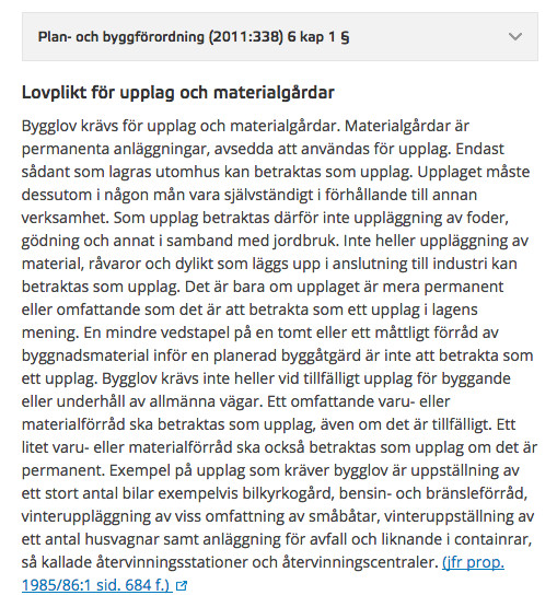

Detta är en tjänsteman från bygglovsavdelningen. Jag skulle gärna backa angående grävmaskinen med. Men jag har hittat plats för allt annat förutom den som verkar svårare att lösa. Den är även en mardröm att transportera då det är en stor gammal grävmaskin. Den förre ägaren levererade den på tomten, efter han kört ned den från trailern sa han att det var det läskigaste han hade gjort då maskinen var mycket bredare än trailern. Därför vore det bra om jag kunde få tillåtelse att ha den kvar på tomten. Vad har man egentligen för rättigheter som tomtägare? Det måste väl finnas någon rimlighet i vad man får ha på en obebyggd tomt?
I mitt fall så ligger tomten längsmed en huvudväg i en liten kommun, så det är inga problem för tjänstemannen att åka förbi och titta till tomten. Det är även bekräftat att det är grannar som klagat, men även att det tillfälliga tillstånd jag hade för containern löpte ut i Juli. Därför ser jag det som okej att jag flyttar på container och bilar, det är just grävmaskinen jag verkligen inte vill behöva flytta på.
Borde det inte finnas ett klart direktiv om vad som är ett upplag?

Tack så mycket Claes för att du tog dig tiden att leta fram detta! Utifrån texten måste man väl ändå kunna utröna att det inte kan räknas som upplag att ha en maskin med tillbehör samt virkeshög för anläggning av staket och trädgårdsland på tomten om det används. Jag undrar även vad definitionen kan vara för bilkyrkogård eller hur många "ett stort antal bilar" är
