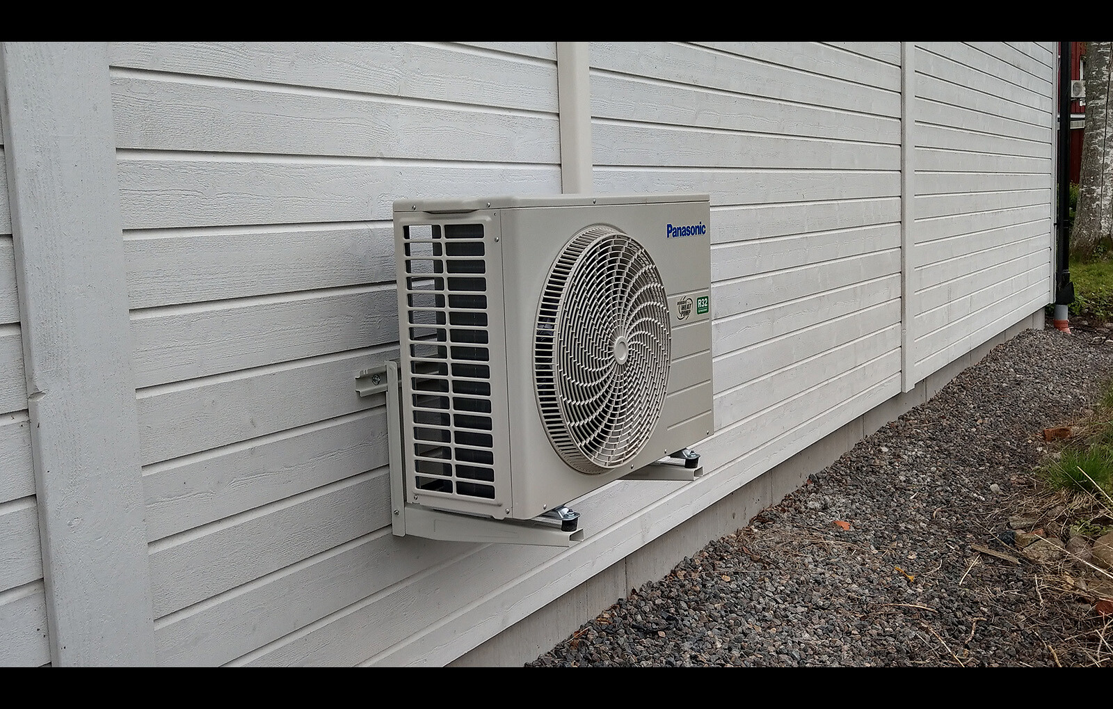

Imorgon kommer värmepumpsnissen och kopplar in den. Kom på att man behöver ha lite värme för att skallet ska torka
