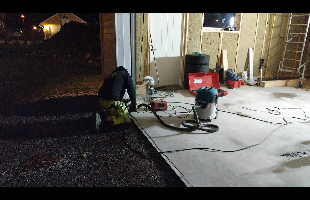

Gjutaren var här för en vecka sedan och slipade kanten vid porten ner till kantjärnet så nu ser det bättre ut. Vi pratade oxå samtidigt om att slipa plattan helt jämn just vid porten, och vi ska ta det framåt våren.
Har väl lite bestämt mig för att måla golvet med Biltemas färg, så slipper man ta självmord om man nu skulle märka att det släpper eller man river bort något.
Håller nu på att stabilisera ramen för porten så man kan börja plasta snart.

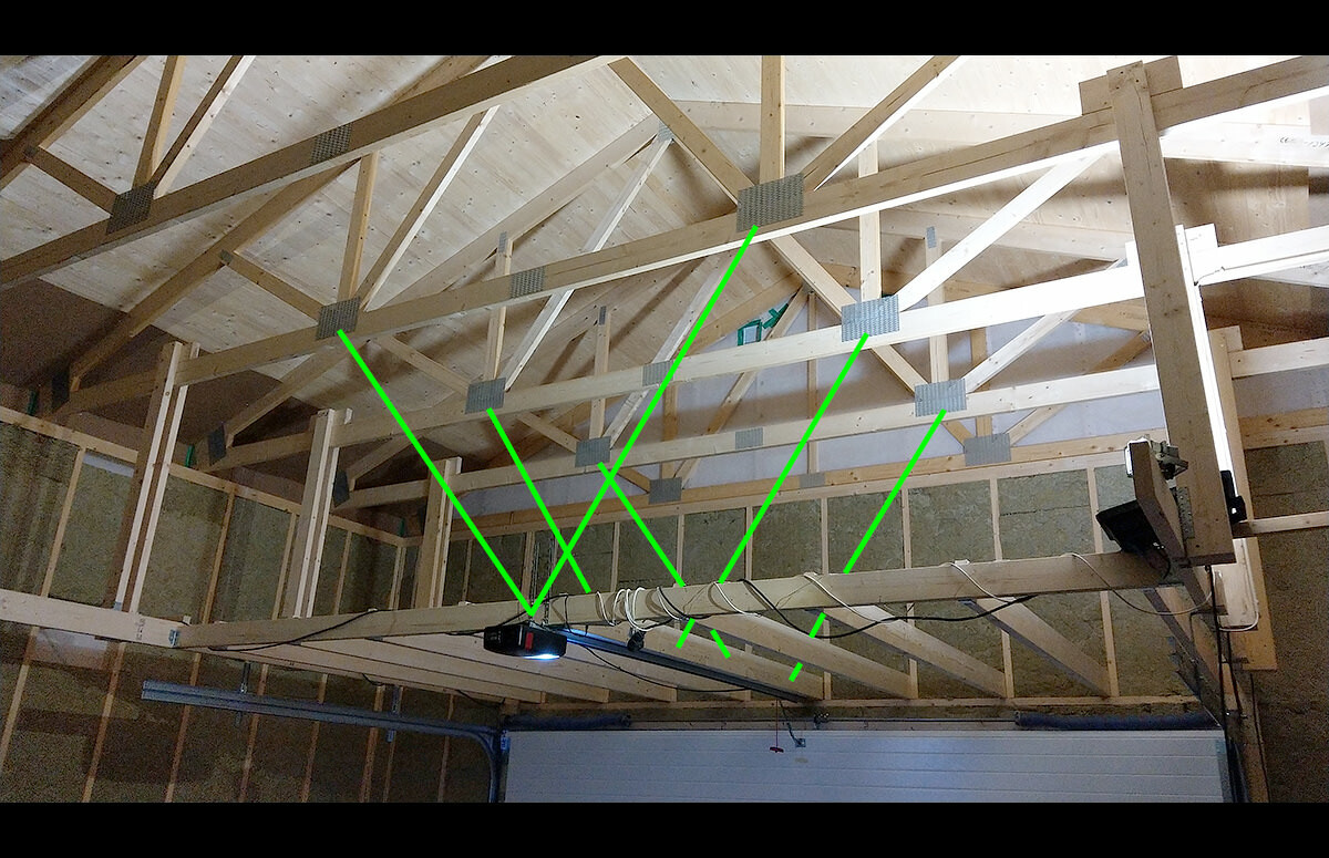

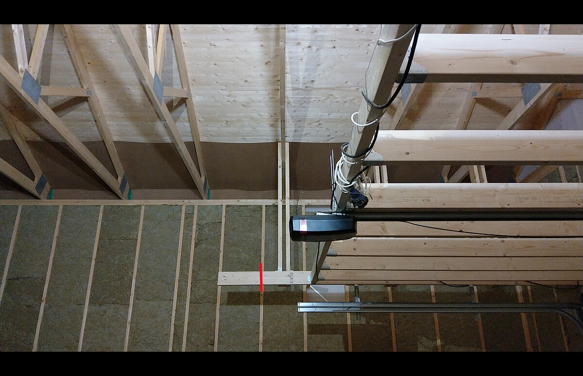

Har fått upp lite reglar ovanför porten. Ska göra liknande ut på sidorna oxå, dock kommer de gå mellan yttre regeln ut mot väggen istället.
Funderar dock på hur jag ska stabilisera upp detta nu. Ska ha en till tvärgående bakom de bakre hängarna, där jag ritat ett rött sträck. Där kommer loftet att sluta tänkte jag. Eller om man slutar med det direkt efter hängaren? Så har man takstolen att stadga sista tvärgående i likaså.
Har skissat lite löst på nästa bild med gröna streck.
Jag funderade först på att lägga dem åt andra hållet, alltså 45° mot de nu, men känner att 5,10m kunde nog kännas vingligt? Kunde väl dock funkat om man hängt upp mittre som jag skissade med gröna streck ioft, men ändå. Nu är de ändå 2,96 istället. Blir råspont som golv på ovansidan sen.
Skulle inte vara några problem. Jag är har dock inte den kunskapen att avgöra detta själv. Har ritningarna på dem om det kan hjälpa? Tänkte snacka med snickarna om detta och gärna att det kommer förbi och kikar på det när tid finnes för dem. Jul och allt nu dock..S shomakie skrev:

Oftast är takstolar man köper konstruerade som självbärande , ska kunna bära sin egen tyngd (utan stöd på mitten tex) + tyngden från taket (plåt eller betongpannor har olika tyngd) + vilken snözon man befinner sig i .
När du bygger ett loft , som ser rejält ut , skapar det en tyngd som takstolarna troligen inte är beräknade för + om du själv ska befinna dig på loftet + prylar du lägger där.
Jo, så långt är jag med. Tänkte mest på att jag har spritt ut tyngden så gott det går över 3 takstolar åtminstone. Som sagt, ska inte ha stora grejer utan skymmande som lätt kan bli i vägen annars.Tomture61 skrev:
Hade en järnbalk hjälpt mig i detta fallet annars då?
Mvh Jonas
Finns tabeller med vilken last man ska dimensionera för. Det handlar inte om att du ska sätta flyttkartonger där. Det handlar om att du som bygger gör en byggnad som håller för normalt brukande av den som köper efter dig. Går huset sönder av normal användning är det ditt ansvar.MalZon skrev:
