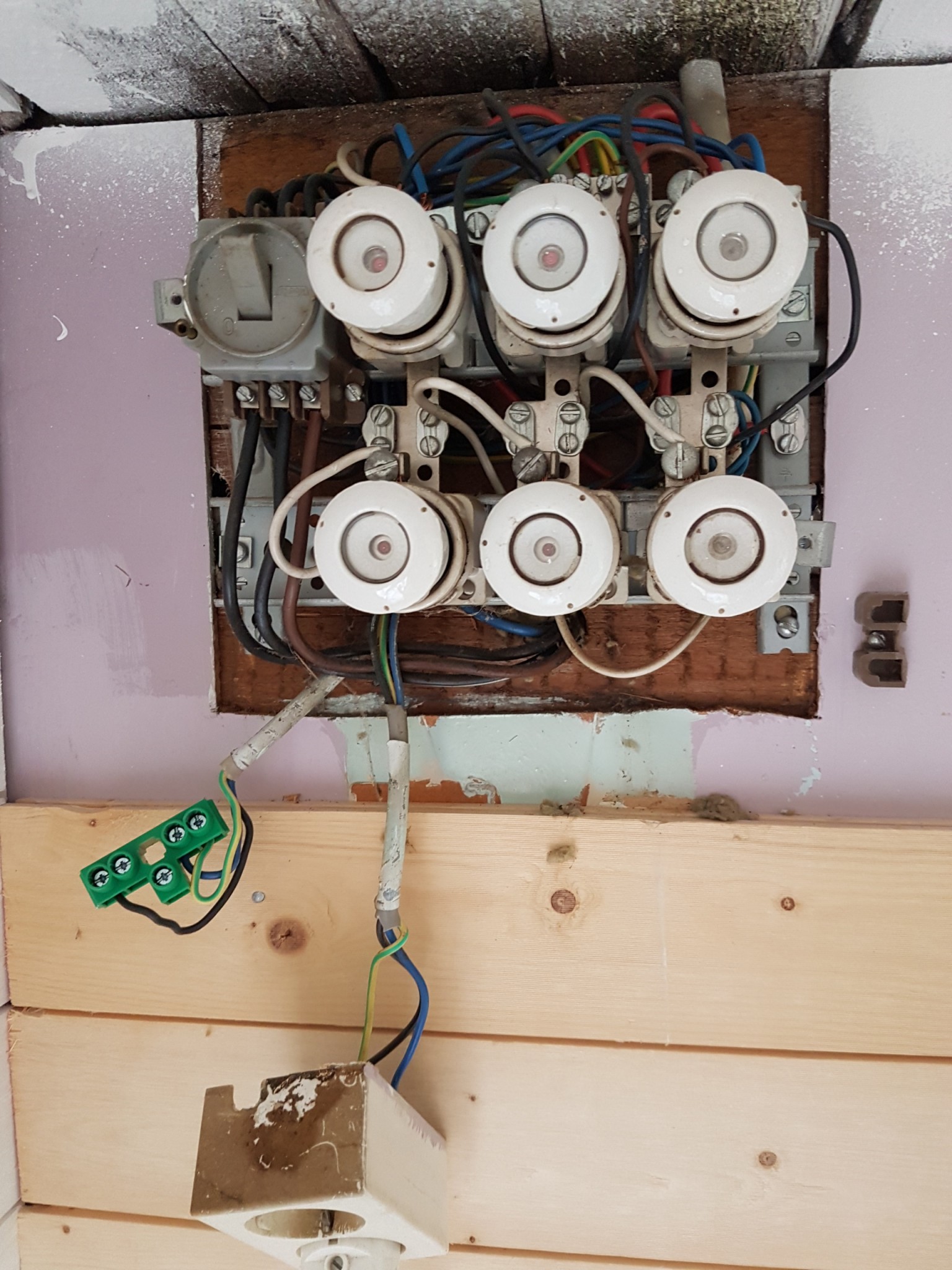

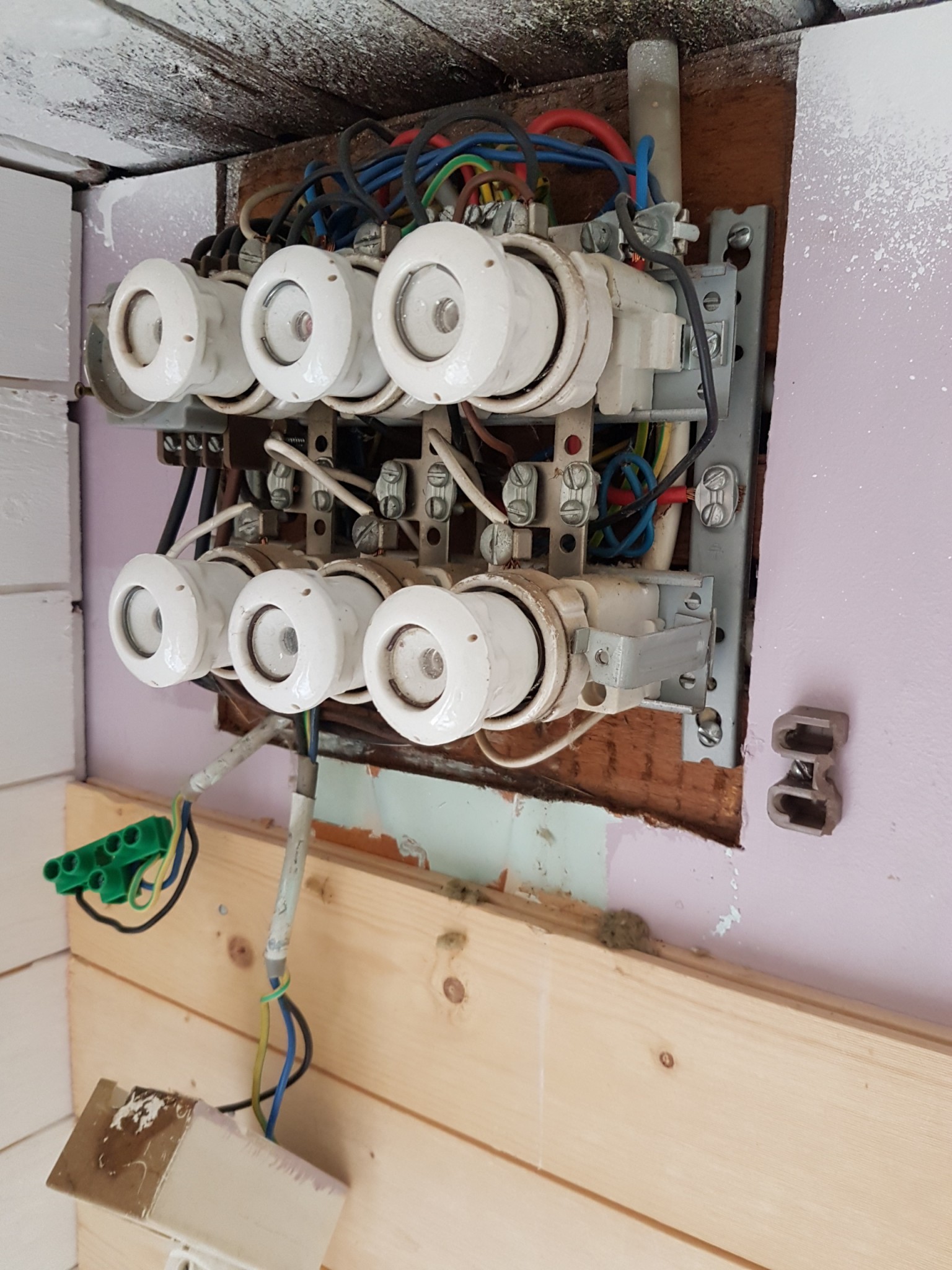

Införskaffat ett sommarhus och öppnat upp elen och blir nyfiken på vad som sägs om detta och eventuella behov av uppgradering?
Uppgradering till vad?
En jordfelsbrytare är aldrig fel. Se till att inkommande PEN sitter ordentligt, det ser ut som den sitter dåligt eller är skalad för långt. (Om det är PEN som är uppe till vänster.)
Annars brukar gamla gängsäkringscentraler hålla i evigheter.
In med en ny central. 2x13 Gamma Hager. Passa på att se över kablar.
Självklart ska gängcentralen bort. Kanske ett överspänningsskydd är på sin plats?

Så har vi olika åsikter. Varför ska gängcentralen bort? Är kopplingarna kanske dåliga? Det enda som saknas är en JFB och den kan monteras lätt i en liten kapsling bredvid.
Det enda en normcentral kan förbättra är närheten till den bakre träväggen men inte ens det är säkert.
Nej, jag skulle aldrig byta om det inte finns uppenbara skäl!
Inga problem att behålla det skåpet om det räcker för dig. Inga problem att komplettera med en jordfelsbrytare. Om du behöver fler grupper går det att sätta en normkapsling vid sidan av som rymmer både jordfelsbrytare och några till säkringar. Fast eftersom den är så liten kanske du hellre byter hela centralen om du behöver fler grupper. Vad vill du åstadkomma är första frågan du bör ställa dig.
4x18....
Så stort man kan ha. Om det inte stör.
I det här fallet är nog centrlbyte det enklaste sättet att få in en jordfelsbrytare. Det verkar som det krävs en separat nollplint för in en jordfelsbrytare.
Gissningsvis är det tre 10-16 a säkringar till spisen och tre 10 a till belysning, vägguttag m.m.
Trefasgruppen förses lämpligen med 3 pol automatsäkring och resten blir 1 pol 10 a.

Det ser ut som centralen inte har en separat noll och jordskena, jord och nollor sitter på samma skena. Detta försvårar lite om man skall sätta en jordfelsbrytare. Bör gå att lösa genom att montera en separat nollskena.
Sedan är det som sagt troligen 3 säkringar till spisen, och 3 till resten i huset. Det kan vara lite lite säkringar, men i ett fritidshus, varför inte.
Sammantaget kan det göra att man kanske vill byta till en modernare normcentral.
