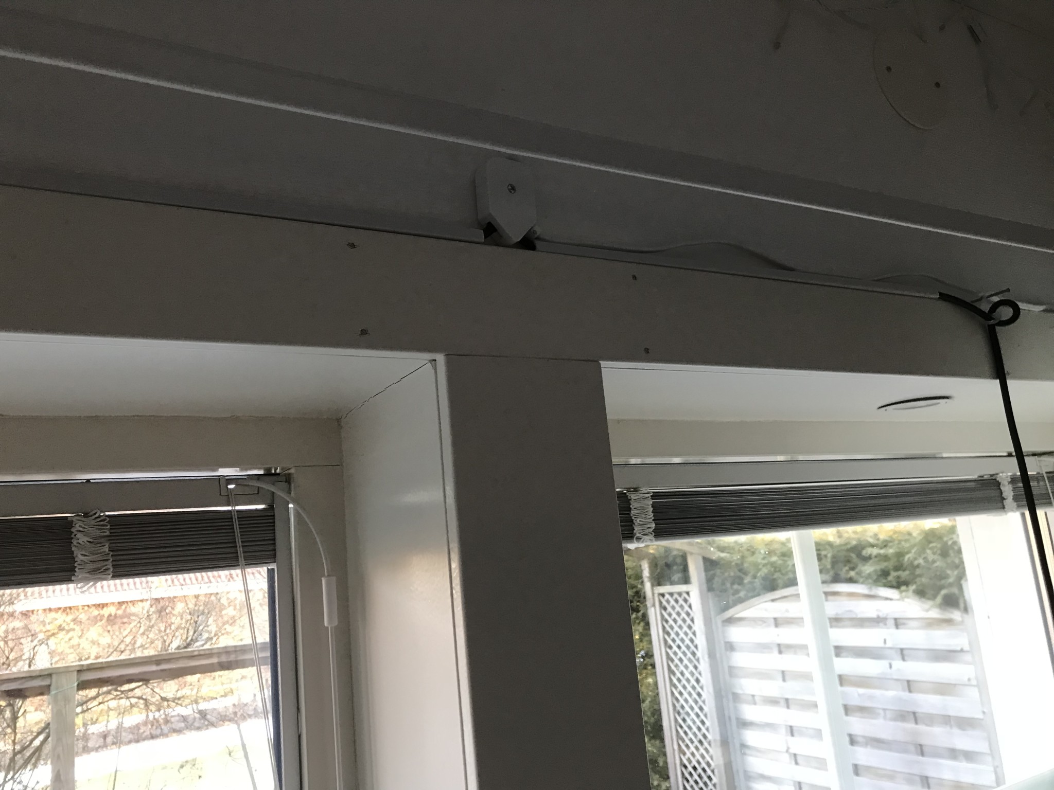

Lägg gärna upp bild på din skarving i "Värsta elkopplingen" @Kjell_G !
Nja, sååå illa är det väl inte?
  • Omonterade gipsskivor nära ett fönster med rullgardin och synliga elledningar.
Demmpa och 1 till
Snyggt, man ser knappt själva skarvboxen eller sladdarna, vi vet ju var vi ska titta å då ser man det men dom som inte vet om det och är någon meter ifrån ser det inte.
Den svarta sladden man ser ser ut att vara rätt klämt med dragavlastningen.
Inget att anmärka på.
Det jag kan tänka mig anledningen till elektrikerns kommentar är att han missade att du använde hela skarvboxen, han tror nog att du bara använde locket och att locket är direkt iskruvad i väggen.
