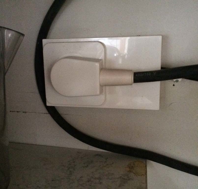

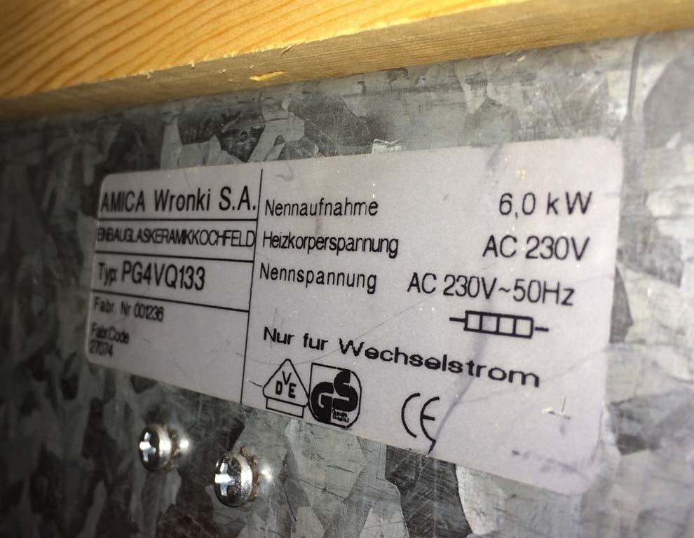

Bilden nedan visar typskylten och kontakten till en spishäll. Kan man ur det få ut vad som är framdraget i uttaget?
Mikael_L
Spisen ifråga verkar av typskylten ha 230V elementspänning, det bör rimligtvis betyda att du har nolla framdraget i perilex-uttaget. Dvs att det är full-kopplat.
Och i så fall är det grönt att byta till alla slags spisar.
Det borde finnas en dekal eller skylt till, som anger inkopplingsalternativ.
Tackar! Kan man säga något om uttaget är avsäkrat för 3x10A eller 3x16A?
Det lättaste är väl att gå till elcentralen och läsa på skylten...
Det är ledningarna i väggen som är avsäkrade efter storlek på kabeln. Enklast så kollar du i elskåpet vad det sitter för säkringar där nu.
Uttaget är normalt av säkrat 3 x 16 a ,men även 3 x 10 a har förekommet. Den visade hällen är inte särskilt lämplig på den svenska marknaden. Det beror att den är enfas och borde haft minst 25 a säkring. En häll som går att koppla 2 n 230/400 v är betydligt mer lämpad för sitt ändamål eftersom den felar
Jo, det hade varit en lösning, men just i det här fallet är det i en släktings hus där det kopplats om många gånger i den gamla elcentralen och där det inte finns någon lista över vilka säkringar som går var.
Då återstår endast att lyfta på locken och titta och mäta.
Trådlyft..... Det har nu hittats en lista över säkringarna i huset. Den säger att den enda säkring som hör till spisen och en inbyggnadsugn är en ensam 16A. Är det ens möjligt? Spisen borde dra 6000/230 = 26A och borde därmed ha en 25A säkring.
1. Lita inte på någon lista du hittat
2. Ja det kan fungera om man är "försiktig" i användningen.
Spisen drar normalt inte 6000Watt det är ytterst sällan man maxbelastar spisar oftast går plattor och ugn till och från samt smältsäkringar tål rätt hög överlast under kortare stunder.
