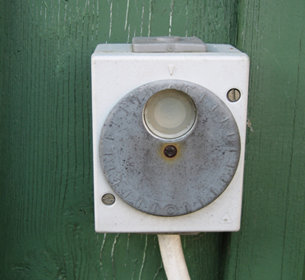

Med känslighetsinställning modell mekanisk. Kanske innehåller thyratron och bimetallkontakt med motståndvärmare.
Prototypen
Prototypen
Thyratron-i en sån??? Möjligtvis en tyristor, så fort behöver man väl inte switcha i ett skymningsrelä??
Eller en fingeravtrycksläsare från en 70-tals sci-fi film. Fasaden borde vart av betong dock.
OK tack för häjlpen - nu till mitt verkliga problem. (först och främst vill jag bara klargöra att jag inte är särskilt kunnig när det gäller el - och tänker inte ge mig på att pilla med grejerna, men jag vill gärna ha hjälp med lite felsökning.
I mitt hus har allt fungerat felfritt sen i våras. När jag besökte huset i helgen visade det sig att det hade gått en propp. Jag bytte proppen men den small direkt. Jag konstaterade att proppen styr all utomhusbelysning till huset och försäkrade mig om att alla lampor var avslagna. Ändå går propparna så fort jag sätter i en ny... Jag klättrade upp och kollade det här "skymningsrelät" och såg att det hade lossat lite från väggen - troligtvis när stormen drog förbi för ett par veckor sedan. Nu till min fråga - kan ett illa fungerande skymningsrelä vara orsaken till att systemet säckar ihop? kan jag helt enkelt bara koppla ur relät. Jag tror inte att det har fungerat tidigare eftersom jag aldrig sett några lampor tända sig automatiskt när det blir mörkt.

För mig låter det som att du har en kortslutning någonstans.
Jag tycker att du bör konsultera en elektriker. Det kan bli rätt märkliga och farliga fel utomhus, t ex. vattenfyllda armaturer.

Om du vill felsöka självs så ta en ohm-meter. För att vara säker så stäng av huvudströmbrytaren till ditt hus så att allt är avstängd.
Skruva upp strömbrytaren som tänder ytterbelysningen. Koppla loss de kablarna (ofta bruna eller svarta) som går till ytterbelysningen. Märk upp kablarna så du vet hur du skall kolla tillbaka det igen. Om du har flera strömbrytare som går till ytterbelysningen så koppla loss de också. Mät nu upp om det är kortslutning mot ytterbelysningen. Mät mellan nollan (blå kabel) och de du kopplade loss. Är det kortslutning så vet du att det är belysningen du skall gå vidare med. Montera loss skymningsrelät och mät igen så att det inte är det. Sedan kan du följa alla ledningar runt mellan dosorna ut mot de olika lamporna och koppla loss och mäta efterhand för att jobba dig mot den delen som är sönder. Glöm inte att märka upp alla kablar så du vet hur du skall koppla ihop det hela sedan.
Är det inte kortis så vet du att det är något annat och får då kolla de sakerna på samma vis. Du hade ju t.ex. hallen som låg på samma säkring.

problemet är att jag har 5 olika lampor utomhus och alla har sin separata strömbrytare - och för att krångla till det ytterliggare så går alla kablar på utsidan ner i olika rör i marken så det är lite knepigt att följa kablarna...
Kommer troligtvis att kontakta en elektriker, men man vill ju alltid försöka felsöka själv först, så att det inte är något superlätt...

Då är det ju enklare. Koppla ur första strömbrytaren och mät upp dess lampa. Är den ok gå då till nästa osv... Antingen är alla ok eller så hittar du en som är dålig och kan då koppla loss själva armaturen och mäta upp den resp. kabeln för att se vilken del det är. Du skall inte följa kablarna fysiskt utan bara hitta båda endarna.kallenilsson skrev:
